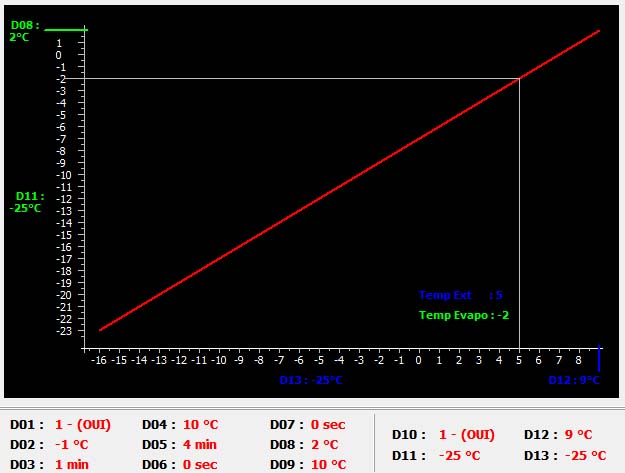

Petite Explication sur le dégivrage dynamique
voila ce que j'ai compris :
pour commencer une capture d'ecran.... rien de mieux
La courbe représente la température que l’échangeur doit atteindre pour déclencher le dégivrage en fonction de la température extérieur.
abscisses : Temp Ext
ordonnées : Temp Evaporateur
dans l'exemple si la temp ext est de +5 ===> le dégivrage ce déclenche avec un échangeur a -2
cette courbe est fonction de 4 parametres:
D08 - D11 - D12 - D13
pour la loi d'eau:
j'ai ajouté cette option après une demande mais je ne l'utilise pas ...
c'est pour les personnes qui n'utilise pas de régulation en plus de la pac
a suivre... bon courage
