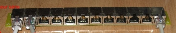

Mon interface série hub :

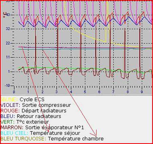

Relevés en direct
JAUNE: Cycle ECS
VIOLET: Sortie compresseur
ROUGE: Départ radiateurs
BLEU: Retour radiateurs
VERT: Sortie ventilateur
MARRON: Sortie évaporateur N°1
BLEU CIEL: Température séjour
BLEU TURQUOISE: Température chambre
BLEU CIEL ET BLEU: Température extérieur

Re: AMZAIR A42PRCT sur radiateurs - stephk
Questions:stephk a écrit :[
Relevés en direct
JAUNE: Cycle ECS
VERT: T°c exterieur
Je lis sur ta présentation
"Installation PAC:
Le circulateur de la PAC envoie l'eau dans l'échangeur de la PAC qui ressort dans le ballon tampon de 100 litres pour partir ensuite vers les radiateurs."
J'en conclu que tu as un branchement en série donc T °C Départ radiateurs correspond à la T°C sortie PAC et T°C Retour radiateurs correspond à la T°C Entée PAC ??
Si je suis dans le vrai, je lis approximativement un écart de 5°C sortie- entrée!
Moi je suis branché en parallèle ( PAC-BALLON et BALLON- CIRCUIT )
Ecart de T°C Sortie PAC - Entrée PAC = 5°C
Ecart de T°C Entrée radiateurs - Sortie radiateurs (circuit bien entendu!) = 7 à 9 °C.
Je me posais la question: est ce un écart correct ou bien doit il correspondre à celui de la PAC autour de 5°C??
Bleu Ciel : T°C Séjour et Bleu Turquoise ; T°C chambre correspondent aux flèches??
