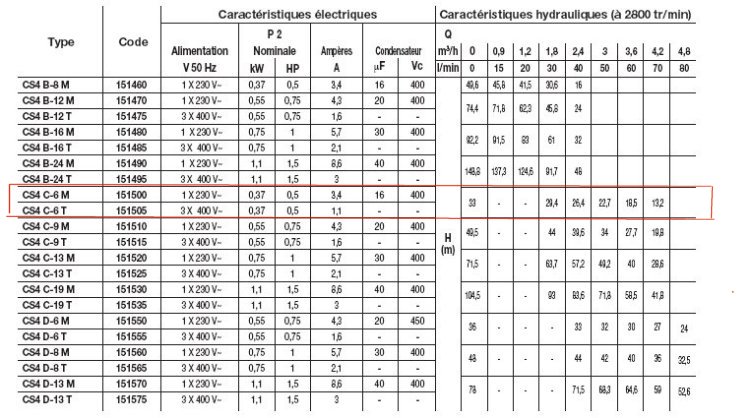

salut francois,
la pompe et une CS4 D-8 M 0.75kw, (en dessous il y a la CS4 6-D M, 0.55Kw)
j'ai mesuré le débit sans le filtre, 1 bar de pression pour -/+ 5m3h,
avec le filtre j'ai 3 bar de pression, elle pousse au cul du filtre qui ce colmate rapidement ( 2jours ).
Avec la vanne manuel, je limite la pression a 2 Bar ce qui limite la conso elec.

Salut Rv, tu le lâche !!:wink:
tu as raison,
par contre ce qui me dérange dans tout ça,
j'ai donné les indications a mon fournisseur, qui ma conseillé cette pompe.
il est vrai qu'avec une pompe CS4 C6M ça suffit: 0,37Kw, 3m3h pour 26m,
demain matin je la commande
du coup je revend ma CS4 C8M 0,75Kw, 4,8m3h pour 32m de profondeur !!! :cry:
A bientôt
