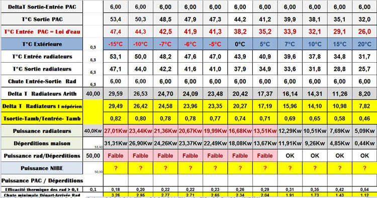

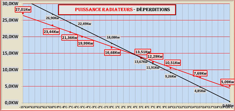

Avant de nous enivrer..................revenons sur un sujet plus thermique et moins alcoolo.
Avant:
Delta T radiateur sortie-entrée = 10°C donc Sortie PAC 47°C, entrée PAC 37°C, pour 21°C ambiant cela donne un Delta T radiateur de 21°C
Après:
Delta T radiateur sortie-entrée = 6°C donc Sortie PAC 44°C entrée PAC 38°C, pour 21°C ambiant cela donne un Delta T radiateur de 20°C :?: cela ne colle pas car tu obtiens une puissance moindre.
Donc il faut après modif : un Delta T radiateur sortie-entrée de 4°C au lieu de 6°C :!: pour obtenir un Delta T radiateur de 21°C et garder ainsi la même puissance.
Oui mais..........la puissance totale des radiateurs à Delta T60 = 32Kw ce qui fait autour de 7 à 8 Kw de puissance radiateur (suivant la pente n de la droite d'émission ) pour un Delta T de 21 à 0°C extérieur.
Je dois me planter.............(et pourtant je ne vois pas où :idea: ).........car cela ferait "Just, just" :?: les déperditions de la maison étant nettement supérieures à 7-8 Kw pour 0°C extérieur :!:.............et plutôt autour de 17-20 KW suivant le G. (autour de 0.9- 1)
Je ne peux pas croire que tu fonctionnes en déficit de puissance radiateur à 0°C :arf:
Où est donc "le blème":?:
Cordialement.

Bon, mon install évolue sans cesse (agrandissements, changements de radiateurs, isolation...) de plus, je chauffais moins au début, et j'avais des doutes sur la qualité de l'eau (sable la première année, un peu d'argile après), j'ai préférer la jouer prudente plutôt que de boire le Dom Perignon avant d'avoir des résultats concrets et un peu éprouvé. Avec mes optimisations, je passe de "bons" à "excellents" résultats
nappe phreatique a écrit : Pour 0°C dehors, il me faut des radiateurs à 44°C pour avoir 21°C (contre 47 °C auparavant), j'ai gagné 3°C, super pour le COPA !
Avant:
Après:
C'est un peu plus compliqué que cela.
1)
La puissance et le débit nettement augmenté sur le réseau radiateur m'a permis de gagner sur le delta T (6 au lieu de 10 comme tu dis), MAIS AUSSI sur l'equilibrage de débit entre radiateurs, et ça c'est un énorme plus : avant, j'avais quelques radiateurs défavorisés (petits tuyaux, loin, coudes, vannes, perte de charge...), maintenant, avec le débit augmenté, tous les radiateurs chauffent bien, donc mes radiateurs dissipent encore plus que ce que tu expliques (les anciens défavorisés ont gagné bien plus)
2)
Mes besoins de puissance réels ne sont plus de 32 kW, mais surement plutot de l'ordre de 26 à 28 kW maintenant à la T de base, suite aux évolutions sur l'isolation
3)
La puissance des radiateur n'est PAS linéaire en fonction de leur delta T, c'est le B-A BA du savoir d'un Jedi... Heuu... Thermicien.
Une formule du type P2=P1(deltaT2/deltaT1)^1,3 peut être retenue d'une manière générale (le coeff 1,3 variant de 1,15 à 1,45 selon le type de radiateur)
4)
Erreur de frappe, Padawan, mes radiateurs crachent env "32" kW à 60°C donc à deltaT40 (et non deltaT60 !), de plus, j'ai changé encore quelques radiateurs et j'en ai ajouté de nouveaux, donc la puissance totale à dT40 est maintenant plus pres de 40 kW que de 32, de plus les tuyauteries, énormes chez moi, sont difficilement quantifiable, et tirent la puissance dissipée vers le haut.
Si on applique la formule de 3), pour 40 kW dissipés à deltaT40, je trouve 16,24 kW dissipé à deltaT20, ce qui semble tout à fait conforme à la puissance de la PAC, et à mes déperditions vers 0°C (vers 18-20 kW, compensé par la PAC + apports internes et solaires).
Voila pour les explications, qui collent toujours pas mal avec les simulations
Cordialement.
Presque Jedi
(attends avec impatience la réponse du maître .)

Salut nappe,
Plus de smiley (c'est la crise), pas de rouge, juste un peu de gras.
nappe phreatique a écrit : C'est un peu plus compliqué que cela.
La puissance et le débit nettement augmenté sur le réseau radiateur m'a permis de gagner sur le delta T (6 au lieu de 10 comme tu dis), MAIS AUSSI sur l'équilibrage de débit entre radiateurs, et ça c'est un énorme plus : avant, j'avais quelques radiateurs défavorisés (petits tuyaux, loin, coudes, vannes, perte de charge...), maintenant, avec le débit augmenté, tous les radiateurs chauffent bien, donc mes radiateurs dissipent encore plus que ce que tu expliques (les anciens défavorisés ont gagné bien plus)
Et dire que sur CT, beaucoup de gens essaient (pour économiser quelques Watts qui seront vite perdus et même bien au-delà avec un débit insuffisant / nominal) de baisser la vitesse du circulateur.
nappe phreatique a écrit : La puissance des radiateur n'est PAS linéaire en fonction de leur delta T, c'est le B-A BA du savoir d'un Jedi... Heuu... Thermicien.
Dans la plage de température (44-38-21) où tu te trouves, tu es linéaire car (Ts-Ti)/(Te-Ti) est > à 0.7 et le calcul du Delta T arithmétique ou népérien c'est quif quif.
Jedi, nous pouvons considérer que c’est une droite.
nappe phreatique a écrit : Une formule du type P2=P1(deltaT2/deltaT1)^1,3 peut être retenue d'une manière générale (le coeff 1,3 variant de 1,15 à 1,45 selon le type de radiateur)
Perso cela fluctue entre 1.31et 1.36 .Cela ne change pas grand-chose ( 2% environ)
nappe phreatique a écrit : Erreur de frappe, Padawan, mes radiateurs crachent env "32" kW à 60°C donc à deltaT40 (et non deltaT60 !),
Yes (autant pour moi, j’avais mal lu), 32Kw à 60°C donc un Delta T de 34 pour 21°C ambiant. (60+50)/2-21 = 34 ou 33.8 en népérien….oui ! non ?
Pourquoi dis-tu delta T40 ?
nappe phreatique a écrit : Si on applique la formule de 3), pour 40 kW dissipés à deltaT40, je trouve 16,24 kW dissipé à deltaT20, ce qui semble tout à fait conforme à la puissance de la PAC, et à mes déperditions vers 0°C (vers 18-20 kW, compensé par la PAC + apports internes et solaires).
C’est vrai que les Auvergnats ont le sang chaud, cuisinent beaucoup et ont de grandes baies vitrées ?????
nappe phreatique a écrit : Que la force soit avec toi, jeune Padawan (j'ai crû comprendre que tu aimais bien ce qualificatif)
Ben…………. c'est plutôt l’autodérision!

alain30 a écrit : Et dire que sur CT, beaucoup de gens essaient (pour économiser quelques Watts qui seront vite perdus et même bien au-delà avec un débit insuffisant / nominal) de baisser la vitesse du circulateur.
Et oui, bien vu Alain, dans certains cas il n'est PAS judicieux de baisser la conso du circulateur.... Dans mon cas, en plus, j'y gagne même en conso circulateur car j'ai économisé un circulateur en passant de BT // à BT serie.
Sauf qui si je fais l'hypothèse de 40 kW pour dT40, ça fait 20 kW pour dT20, contre 16,24 avec la vraie pente : absolument pas négligeable !!!
Or la puissance des radiateurs est généralement donnée en dT40 ou dT50. il faut donc bel et bien appliquer la formule.
Pour la valeur du n, fait quelques recherches, tu verra que ça varie beaucoup plus que tu ne le dis en fonction des types de radiateurs
Je me refère toujours à dT40, car la puissance des radiat est souvent donnée à cette puissance dans les docs (ou dT50)

Salut à tous,
Allez une petite dernière !
Les données :
T°C ambiante 20.5°C
T°C de base -15°C
Surface 350 M2
Volume 1100 M3
G = 0.8 déperditions 31 Kw
G = 0.7 déperditions 27.5 Kw
Tu supposes (avec les améliorations thermiques) 26-28 Kw en besoins réels + ( 3 à 4 Kw "sup" amenaient par le Dom Pérignon (mais là c’est du ressenti :lol: ), la cuisine Auvergnate, et les Km2 de baies vitrées etc etc ).
Restons sur un G de 0.8 ce qui est loin d’être une passoire thermique comme tu te plais souvent à le dire.
Une loi d’eau (dernière mouture après optimisation)
Comme tu es en série il est fort probable que les deltas T PAC et Radiateurs soient identiques.(ce n’est pas le cas chez moi)
A 10°C 38°C en sortie, 32°C en entrée.
A 0°C 44°C en sortie, 38°C en entrée.
A -15°C 47-48°C en sortie, 44-45°C en entrée.
Une puissance radiateurs (avec une pente n de la droite d'émission des radiateurs = à 1.3) de 40Kw à Delta T40.
Cela pourrait donner en théorie quelque chose comme ça:
N'ayant pas les données de super NIBE: les cases sont vides
Donc comme tu dis, inutile de faire "péter' le népérien.
On est bien autour de 16-17Kw de puissance radiateur à 0°C.
Le déficit de puissance radiateur / aux déperditions commence vers 4°C, mais les apports annexes sont là pour compenser.
Alors Jedi...............je suis dans "les clous" ou à côté de la "plaque"?
