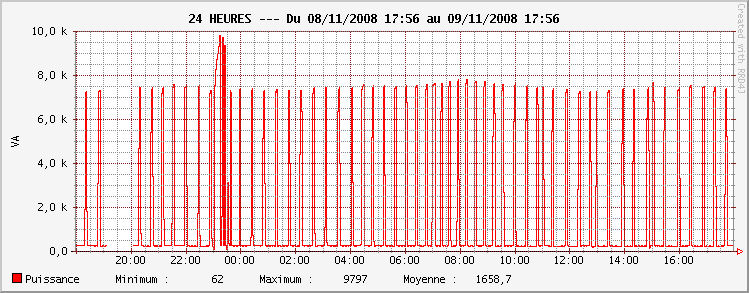

Voici les premiers relevés Téléinfo, sur les dernières 24H.
Première constatation :
même si je me doutais déjà, ma PAC fait beaucoup de petits cycles.
On peut pas vraiment appeler ça des courts-cycles car ils font entre 5 et 8 minutes et sont espacés de plus de 20 minutes, mais bon… pas terrible pour le COP et la durée de vie du Cp.
Donc, première mesure prise : augmenter l'hystérésis. (+2°)
On verra si le confort se dégrade beaucoup et si les cycles s'allonges.
Deuxième constatation :
Pour une PAC TOR, je trouve qu'il y a pas mal de différence de puissance entre certains cycles. Notamment celui de 23h qui concerne l'ECS.
J'imagine que c'est parce que l'EVI s'enclenche pour atteindre les 65°, alors que pour les autres, la T° ext étant clémente, la T° de sortie est actuellement de ± 30° ???
Mais, c'est quand même bizard, si on regarde les cycles vers 8h, ils sont plus puissants que les autres ???
Alors, aurais-je la première Caléo INVERTER ???
Sinon, le "trou" de mesure c'est le moment où j'ai tout débranché pour mettre au propre l'installation du PC. (accroche au mur, passage de câbles,…)
Enfin, dernière petite précision, la Pmini qui figure sur le schéma correspond à la puissance de mon cicrulateur + la conso du PC qui me sert à la Téléinfo + le transfo d'alimentation du circuit de relevé téléinfo. (j'ai disjoncté tout le reste pour fair un test).
J'ai aussi mesuré la conso de l'ensemble de mesure (PC + CI) = 21w
Voilà, si des pros ont des réponses concernant ma deuxième constatation et des conseils pour la première, qu'ils n'hésites surtout pas.
Merci.

Bonsoir RV,
Ben t'as trouvé la réponse : LE COP.
Il est meilleur à 23h qu'à 6h du mat (because les T°ext).
De plus, si ma PAC n'arrive pas à atteindre la T° souhaitée d'ECS (au bout de 2h maxi), la résistance du ballon ECS s'enclenche.
Vu que chez moi, la plage HC est de 22h30 à 6h00, je me vois mal risqué l'appoint à 8h00 du matin.
Enfin, mais ça tu peux pas le savoir, concernant la douche, je suis plutôt du soir

bonjour vincent,
justement tu l'as déja ta réponse sur tes cycles..
la PAC consommes plus la nuit parce qu'elle mmonte plus haut en température,
tu vois d'ailleurs la conso monté avec le temps. au début 8Kw puis 10kw.
pour ce qui est du 8h00 du matin, c'est normal, et tule vérifieras tous les jours,
la température baisse avec la levée du jour,
de 5h30 a 9h30 ce sont les heures les plus froides chaque jours, avec un pic vers 7h30.
comme tu es en loi d'eau, l'eau chauffe peut etre de 1-2°C de plus, et cela se ressent sur la conso.
attends encore une petite semaine et tu verras que cela se reproduit chaque jour.
mais puisque tu es sur radiateurs,avec un BT en parrallele, essais d'augmenter la vitesse de ton circulateur radiateurs, ca permettras surement :
- d'allonger tes cycles PAC,
- descendre la température d'eau dans les radiateurs,
- optimiser ton COP
bonne recherche.
- optimiser ton COP
bonne recherche.
- Messages : 3923
Bonjour Vile-coyote,
Merci pour le conseil sur le circulateur.
J'ai déjà changé mon hystérésis hier soir, je vais attendre jusqu'à ce soir pour voir la différence.
Je veux pas tout modifier à la fois car sinon je ne sais pas quel paramètre influe le plus sur mes consos. Bref, j'y vais pas à pas.
Je profite qu'en ce moment les T° sont assez stables pour pouvoir comparer les différentes combinaisons.

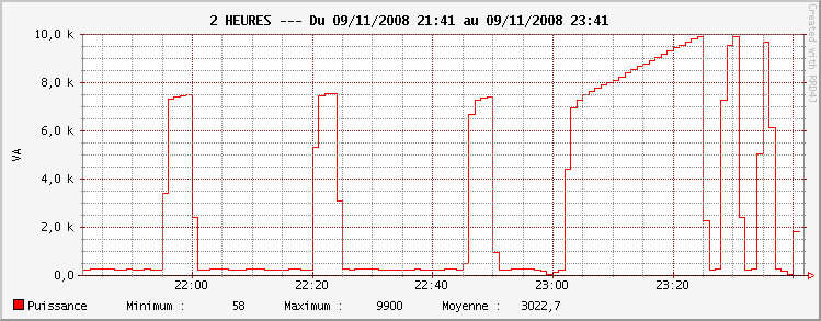

Par contre, j'arrive toujours pas à comprendre pourquoi l'intensité change si radicalement sur un Cp censé toujours tourner à la même vitesse.
Le plus flagrant est lors de la phase ECS :
