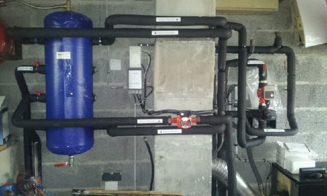

joli boulot
donne qq valeurs

Pour le moment je ne peux rien dire la pac n a tourne que 20 mn pour s assurer que tout marchait
Je vais changer le circulateur par un salmson priux et isoler les tuyaux
Il faut aussi que je monte un aquastat de securité

Pouvez vous me dire comment il faut regler la vitesse des circulateurs pour un bon fonctionnement du ballon
Le circulateur de la pac doit il avoir un debit superieur ou inferieur a celui du plancher chauffant ?

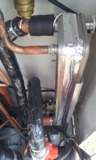

Pouvez vous me dire ou est l entre et la sortie du fluide refrigerant sur l echangeur , c est pour placer les sondes de temperature itow
carlos55
Messages : 317
Enregistré le : mer. août 27, 2008 9:18 pm
Localisation : Meuse
Message par carlos55 »
pses les sondes sur la sortie et le retour du compresseur,ç'est plus simple et ça fonctionne pareil.

Que pensez vous de mettre un ballon tampon en plus sur le retour de la pac pour limiter les cycles courts ?
vile-coyote
Messages : 1242
Localisation : 56
Message par vile-coyote »
salut jako,
t'as des problèmes de court cycle ?
en plein mois d'oaut dur dur de ne pas avoir des court cycle, attends qu'il fasse un peu plus froid pour tirer des conclusions ! non ?

J envisage de monter un ballon tampon de 300 l sur ma pac
Ce ballon dispose d un echangeur que je veux utiliser sur un systeme solaire
Ma question est la suivante faut il monter le ballon sur le depart de la pac ou sur le retour sachant que mon installation a un ballon de 50 l pour coupler la chaudiere fioul
vile-coyote
Messages : 1242
Localisation : 56
Bonjour jako,
en général sur le retour, mais tu fais comme tu peux ou tu veux, ca change pas grand chose...
juste en plein été, avec le ballon tampon réchauffé par le soleil attention à la surchauffe, et de ne pas envoyer de l'eau à 60 ° ou plus dans la PAC !
pour la question du 17 aout,
installation sur plancher chauffant, dalle froide, mise en température en 24h donc normal elle est parti plein pot , rien d'alarmant, pour moi .
