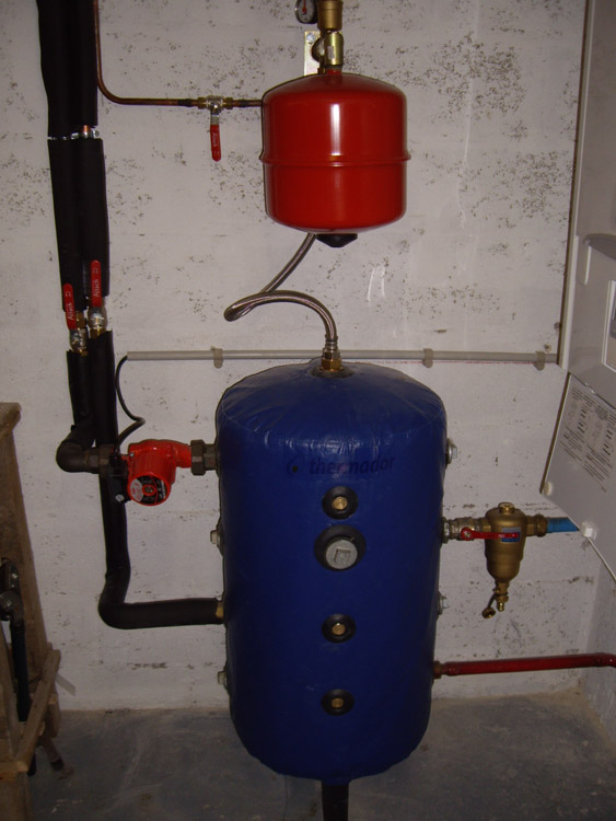

Ma maison située en seine et marne d'une superficie totale de 160m2 avec un sous-sol, rdc +étage construite en 1988 anciennement chauffée avec des convecteurs éléctriques et une cheminée dans le salon, cout total de l'année en consommation edf + bois 2400 euros.
Installation en mars 2009 d'une pac LG H16SNE Thema v avec 9 radiateurs et un ballon thermodynamique Dimplex de 300l.
Les données du constructeur sont les suivants : cop de 2,35 à -7° / 45° . Rendement de 12,5 kw pour une puissance absorbée de 5,32kw.
Je ne manquerai pas de mettre mes consommations dés que je le pourrai pour la saison de chauffe 2009/2010.
Groupe extérieur LG Therma V
Unité intérieure
Ballon tampon 160l
Régulation/commande
Ballon thermodynamique Dimplex
Radiateur 3kW Idéal standard
