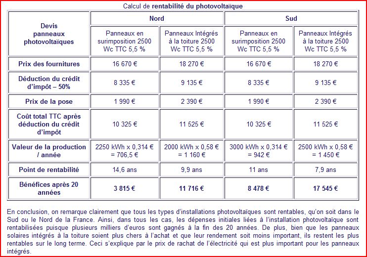

Allez un élément de réponse:
Pour l'intégration:
"Cette technique de pose est bien plus esthétique, en effet la surface du toit reste plan et de même niveau."
C'est vrai cela se discute car j'ai vu souvent des intégrés minables ( mais cela vient non pas du type intégré mais du "super PRO" qui a massacré la pose
Pour le rendement:
Extrait d'une plaquette commerciale donc y attribuer une valeur relative
Plus sérieux lorsque tu fais une évaluation de rendement électrique uniquement
de l'intégré sur le non intégré au bâti.

ICI : démonstration de ce que j'avançais plus haut sur un intégré bien réalisé plus performant qu'un surimposéRV45 a écrit :
