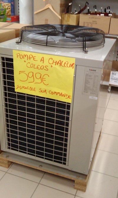

Je me permet de compléter ce post avec la même PAC acheté 599euros. ( il s'agit de la même vendu chez bricoman et chez castorama environ 1800euros)
Présentation de la PAC:
Le Prix
Attention aux âmes sensibles !

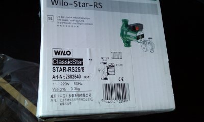

Le circulateur fourni avec la PAC

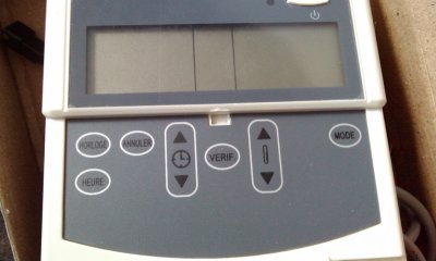

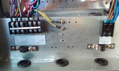

Les borniers de raccordement:

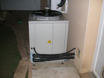

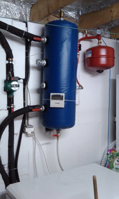

L'installation:
La pompe à chaleur est installé sur une installation basique (radiateur). Celle ci est installé en relève de chaudière au gaz. J'ai ajouté un thermostat extérieur, quand il fait -3° dehors, la chaudière gaz prend le relais. Le choix du ballon tampon fut de 50 litres, acheté sur leboncoin 200 euros livré. La tuyauterie est en PER diamètre 25mm isolé d'origine, acheté sur leboncoin 80 euros les 30metres. Le prix de l'installation avec les raccord et le vase d'expansion revient à moins de 1000euros.

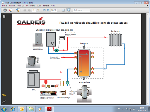

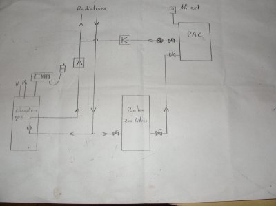

Schéma de raccordement en relève de chaudière:
Le Prix
Le boitier de régulation de température également fourni:

L'installation:
Bien sur pas de crédit d'impôt

install
bonjour Ecuador
ayant la même pac que vous et Xetra et fait la même installation d'après le plan sur le manuel fourni ,mon problème les cycles de fonctionnement sont trop court
donc j'appelle le sav coleos devenu caldéis , réponse PAC mal installé et mon envoyé le plan qu'il faut réalisé ,en plus les paramètres de la commande sont bien réglables,commande sur off un appuie sur vérif puis un appuie long jusquau bip 3 lignes sont réglables et appuie long et bip pour revenir
plan de l'install
bonne soirée
plan de l'install
bonne soirée

oui en effet ce principe de raccordement est simple de conception, je ne comprends pas comment s'effectue la gestion electrique de la releve de la chaudiere. Car d'apres le schema le thermostat declanche la chaudière GAZ... comment privilègier priorité de la PAC par rapport à la chaudière as tu plus d'info ?
Concernant mon installation, je précise que je n'ai pas le soucis de cycle cours.
