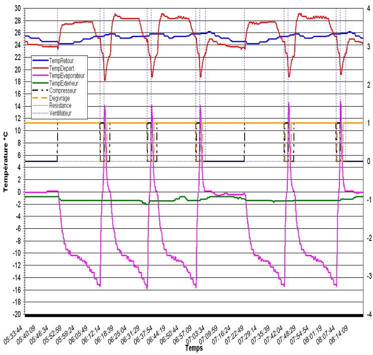

Voici un graph :
conclusion :
Passer D03 à 1 comme bubus l'avais dis

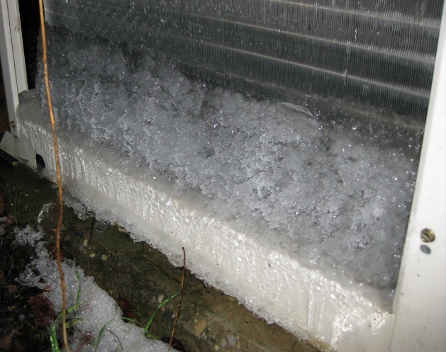

mais je gros probleme c'est que le ventilateur ce met a fond des que le compresseur a finis le degrivrage car D04 atteint.
Et la catastrophe : l'air ambiant etant negatif, ca regele assez vite !
Ca me fait un beau bloc de glace en bas
il faudrais juste attendre un peut avant de lancer le ventillateur !
Savez vous comment faire cela?

Il me semble que le dégivrage est déclenché encore un peu tard, delta 12K entre Text et Tevapo, la température de départ chute alors que le compresseur est ON donc comme l'a fait remarquer mon voisin G32 l’échangeur est saturé il faut 'd'après lecture des messages ' de Cmickael pour réduire ce delta augmenter D08.
D12-D08=10--2=12k
Si tu passes D08 à 0 alors ton delta 'devrait' être de 10K, puis affiner les réglages.
Attends d'autres avis

Le problème du bloc de glace en bas, je crois que c'est le défaut de cette machine. Si je ne me trompe pas, c'est la même machine qu'avait Yan32, et ce problème de bloc de glace, il l'avait. C'est un problème de conception de l'évaporateur, ou plutôt d'alimentation de l'évaporateur. En fait, en dégivrage, les gaz chauds arrivent en haut, et repartent en bas, si je me souviens bien. Donc,c'est contraire à la logique, car la chaleur ayant tendance à monter, il faudrait l'alimentation en bas. Au fur et a mesure que les gaz chauds arrivent et descendent, ils se refroidissent. Arrivés en bas de l'échangeur, ils ne sont plus assez chauds pour faire fondre la glace qui s'accumule a chaque dégivrage. Si Yan 32 avait conservé sa machine, je lui avait suggéré de modifier ça. Si tu peux faire une photo de l'échangeur, côté alimentation, ça me permettrais de me remémorer l'alimentation de l'évaporateur, mais je sais qu'il y a un problème de ce genre.
La température de fin de dégivrage ne doit pas être trop élevée, mais elle ne doit pas être trop basse non plus. Ce qui la détermine, c'est justement le dégivrage complet de l'échangeur dans les parties les plus froides (bas de l'échangeur)
Il vaut mieux monter un peu plus en fin de dégivrage, que de commancer à accumuler de la glace dans certaines parties de l'évaporateur, car ensuite, à chaque dégivrage, l'accumulation va croitre, jusqu'à une prise en glace totale ou partielle de l'échangeur. De plus, les manchons de glace sont dangereux pour les tubes de l'échangeur. En dégivrage, la glace fond autour des tubes, sans faire fondre intégralement le manchon, donc de l'eau reste emprisonnée autour du tube. Lorsqu'on repart en froid, l'eau se regèle autour du tube, mais comme vous le savez, elle se dilate en gelant, d'ou risque d'écrasement du tube.

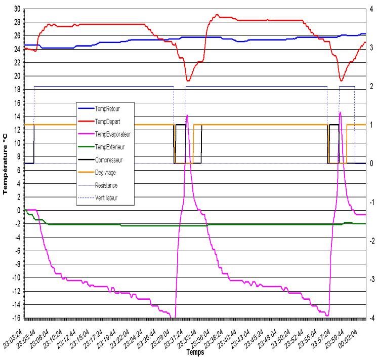

Merci pour tout ces commentaires et idees!
Voici le graph de cette nuit (il neige donc beacoup d'humiditee)
La machine a lance au total 12 degivrages cette nuit
ca me parrait trop a premiere vu, mais si je reflechi et d'apres Georges32, il faut mieux degriver que de laisser l'evaporateur bouche...
donc s'il le faut, il doit etre fait ? j'ai raison?
Remarque pour le degivrage : je pense que je vais passer D03 a 1 au lieu de 2 actuellement. ce qui va declanche plus vite le degivrage
mais pour moi le vrai probleme du degivrage, c'est le temps d'attente d'ecoulement de l'eau. J'ai regarde un degivrage complet : ca a l'air efficace, l'eau chaufee coule abondamenent, mais le ventillateur ce declanche trop tot et le cycle prochain demarre alors qu'il reste de l'eau => Il ce passe ce que dit Georges32, ca re-gele tout de suite en bas, et un petit peut aussi au milieu (je prendrais une photos ce soir)
A mon avis il faudrais que je laisse plus longemps l'eau couller tout simplement....

12 dégivrages si il neige, rien d'anormal. La neige se colle sur l'échangeur et le bouche très rapidement. Suivant l'oriantation de la machine, et la quantité de neige qu'il tombe, il se peut que l'échangeur se bouche en 10mn. J'ai déjà vu ça!
Dès que l'échangeur est bouché, ça ne chauffe plus beaucoup, il faut donc le dégivrer. Maintenant, pour le temps de neige, un abris évitant à la neige de tomber sur la machine, c'est pas mal. Mais ça n'est pas toujours faisable, et il ne faut surtout pas enfermer la machine non plus...

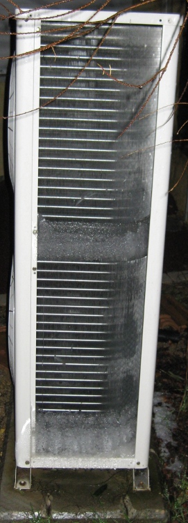

Bonsoir.
Sur ces photos, je revois la PàC de yan32. Il avait aussi ce problème de glace en bas de l'échangeur. Malheureusement, je ne sais pas si tu pourras y faire grand chose, car c'est un problème de conception comme je te disais plus haut.
Déjà, dans un premier temps, il faudrait faire un bon dégivrage à l'eau chaude ou même du robinet, et ensuite, essayer d'augmenter la température de fin de dégivrage, et peut être supprimer la ventilation en fin de dégivrage, qui ne facilite pas vraiment un dégivrage optimum. Mais, je ne suis pas très optimiste sur le coup, car j'ai déjà vu ça sur la même machine, et à part une modification de l'alimentation de l'échangeur, je crois que tu ne pourras pas y faire grand chose.
Je reprend ce post, car en regardant la photo ça me fais tout de même penser que ton dégivrage n'est surement pas assez long, car il n'y a pas que le bas qui est givré, mais le milieu également. Pour faire tes réglages, il faut absolument repartir sur un échangeur propre. Je pense quand même que tu devrais arriver à améliorer ça.
G32

tu as jetté de la neige (glacée) devant l'échangeur avant de prendre les photos ?
pour éviter ce bloc je regarderai pour :
- protéger évapo par pare-vue ou petit toit (suivant vent dominant et protections déjà existantes)
- faciliter écoulement en fond bac si pas bouché et avec bonne pente vers évac ; il existe des cordons chauffants à déclencher suivant T° ext ou qd cycle dégivrage
tu consommeras plus mais tu n'auras ce bloc qui doit pas faciliter échange air/FF

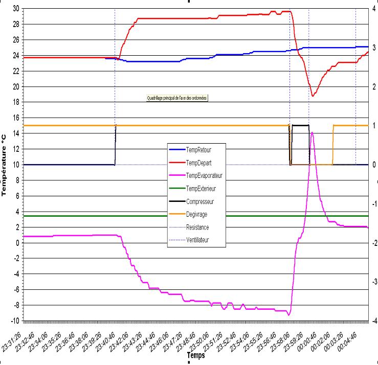

Bonsoir a tous,
Bien j'ai trouvé la solution : j'ai re-monté la temperature exterieur
comme ca y'a moins besoin de chauffer et ca givre moins aussi
Non tout ca pour vous poser encore une question car chez moi ca ce réchauffe (3.4°C):
d'apres ces courbes avais-je vraiment besoin d'un degivrage?
Je vois pas la tempDepart eau chuter, donc je me dis l'evaporateur doit pas etre bouché? si j'ai bien compris les cours de thermo
Merci de votre avis

Au fait Georges32,
Tu as raison c'est la meme PAC, meme année que l'ancienne de YAN32
Tu as encore raison, la chaleur est d'abords distribuée sur le haut de l’évaporateur et en dessous du milieu
J'ai bien noté que avant de touché mes reglages l'evaporateur devais etre propre
Merci de partager ton savoir !
