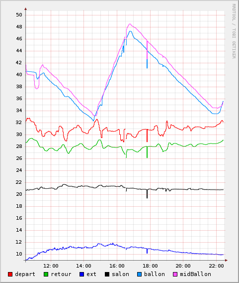

Juste pour vous faire partager mon expérience avec ma nouvelle PAC technibel moyenne température PHRT9.
J'ai la chance d'avoir des heures creuses nuit et jour: 2h-7h et 14h-17h
J'ai un ballon de 1000l que je chauffais en heure creuses avec une résistance. Il est équipé d'une vanne 4 voies pour varier la température des radiateurs indépendamment de celle du ballon.
Je voulais tester si je pouvais accumuler la chaleur d'une PAC.
Avec la température clémente d'aujourd'hui, vers 11 degrés en moyenne, j'ai réussi à accumuler pendant 5 heures en mettant la consigne à 45 degrés.
C'est plutot positif. La PAC n'a tournée que 2h et quelques sur les 3h d'heures creuses. Elle aurait pu chauffer plus.
Reste maintenant à calculer la perte de COP sur les courbes données avec la PAC, pour voir si elles compensent les -40% des heures creuses. Mais je pense que c'est quand même un peu plus économique, surtout s'il faut beaucoup plus chaud dans la journée pendant les heures creuses, ce qui n'était pas trop le cas aujourd'hui.
