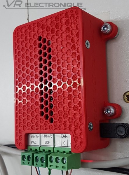

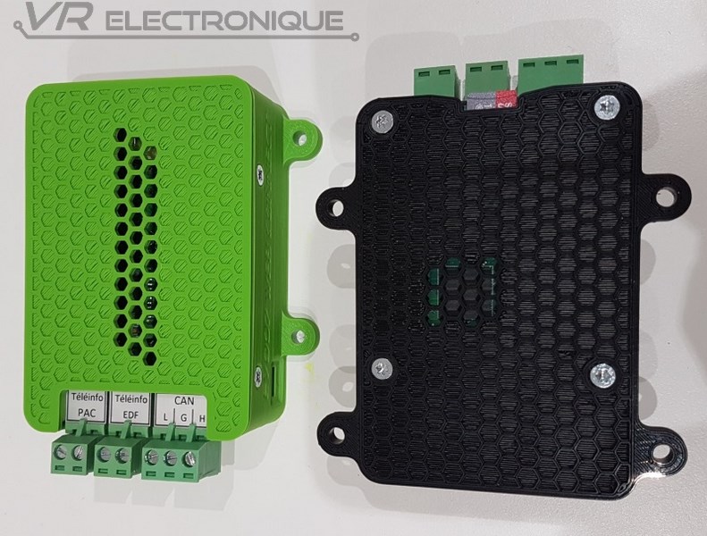

Je viens donner des nouvelles de l'EVOO7 Control, je suis toujours en activité et je viens de sortir une nouvelle version de la régulation avec une gestion inédite des circulateurs ainsi qu'une interface qui permet de raccorder la PAC à internet.
Le nouveau module additionnel s'appelle EVOO7 WEB CONNECT, il permet de gérer l'installation intégralement à distance par son smartphone partout dans le monde (sans abonnement), d'avoir une télémétrie intégrale et de relever les courbes de consos de 2 compteurs, un dédié à la PAC et un second pour le général EDF via la téléinfo.
Ce module se raccorde à la dernière version de la carte de régulation, la version V2c (c pour connect !) par un bus CAN, le raccordement à internet se fait en WiFi (ou filaire) par votre box.
Pour ceux qui sont déjà équipé d'une EVOO7 Control V2, il est possible de la mettre à jour (hard et soft), j'offre la mise à jour pour tout achat d'une interface Web Connect.
Pour les clients de la première heure qui une EVOO7 Control V1, je fait une remise de 30% pour le passage à la V2c.
3 coloris du boitier disponible pour le moment, rouge, vert ou noir.
