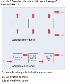

Méthodes de ventilation « naturelles »:
_ la plus efficace (pour la ventilation, pas pour les déperditions) de toutes les méthodes d'aération est l'aération intermittente avec courant d'air: on ouvre les fenêtres quelques minutes et on réalise un courant d'air d'un bout à l'autre de l'habitation. Cette méthode est parfaitement valable, à condition de le faire toutes les deux heures...(Minergie, p7)
http://www.minergie.ch/fr/download/Lueftung.f.pdf
(au point de vue qualité de l'air sur la journée, il est plus efficace d'ouvrir, toutes les deux heures, une minute les fenêtres, qu'une fois par jour 8 ou ...20minutes) La nuit, il faut dormir la fenêtre ouverte, mais cette habitude est plutôt agréable...sauf le matin pour se lever...(ha, le hammac sur la plage...)

Note 2: Quelques règles générales sur la ventilation des logements.
L'aération en cascade ou par courant d'air est la plus efficace.( Minergie)

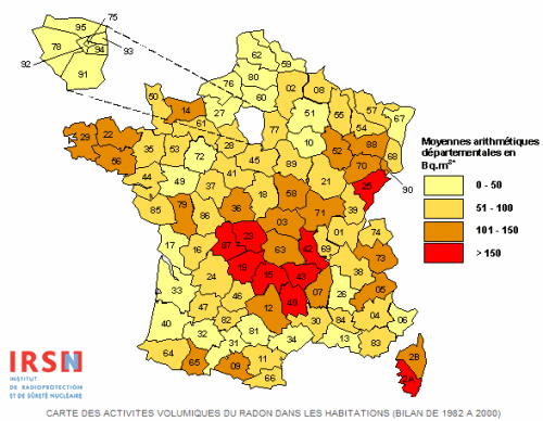

Le radon: il faut aérer ou ventiler
Message par JF23 »
Jeha, je ne cherchais qu'à répondre à ta question, en toute honeteté:
"...si la ventilation va résoudre le problème et en atténuer la concentation de façon significative. "
Une autre raison de ventiler régulièrement sa maison est « le radon ». En effet, de nombreuses campagnes de mesure ont montré que beaucoup de maisons étaient fortement contaminées par le radon. Les départements les plus concernés sont les suivants,
Cependant, on a aussi trouvé des maisons fortement polluées par le radon là où on ne s'y attendait pas (et je ne parle pas de l'atoll de Muruoa...).
Il semble que l'un des moyens les plus efficaces pour la lutte contre le radon soit de mettre la maison en surpression vis à vis de l'extérieur et surtout du vide sanitaire qui lui sera dépressurisé. Donc, là aussi, l'emploi de ventilateurs semble indispensable...(voir p5,10 du guide ci-dessous: réduction de 670Bq/m3 à 60Bq/m3 avec la VMC)
« La réduction des concentrations en radon dans les bâtiments: Dupuis, IRSN »
http://www.afsset.fr/upload/bibliothequ ... _radon.pdf
autre guide sur le radon :
http://www.irsn.org/document/files/File ... volets.pdf
