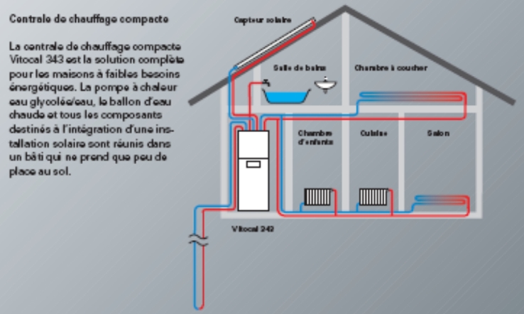

J'aurai besoins de vos lumières.
Voici mon projet de construction:
Maison monomur 37.5, environ 140 m2 habitables (Rez + 1), isolation toiture 300 mm IBR 40, doubles vitrages (15 m2) alu 4-16-4 expo sud. Plancher chauffant. Croyez-vous que ce type de PAC avec intégration solaire soit une solution intéressante ???
"La Vitocal 343 est une centrale compacte de chauffage comprenant une pompe à chaleur eau glycolée/eau et parfaitement équipée pour les maisons à faibles besoins énergétiques. Générateur de chaleur performant, il assure de manière fiable le confort chauffage et eau chaude. Les composants destinés à l’intégration solaire ont déjà été intégrés à l’appareil, circulateur, soupape de sécurité et robinet de remplissage. Avec un gain de place et un encombrement de seulement 600 x 677 mm.

bonjour, si tu souhaites mettre des capteurs solaires, bien oui c'est interessant, puisque comme c'est ecrit cet appareil comporte déjà toutes ou presque tout les appareils nécéssaires pour intégrer du solaire.

ECS raccordé PAC et solaire d'après ce que j'en ai déduis ?!?!

Et a votre avis combien de m2 de capteurs (Vitosol 100 plats / 200 tubes) ou autres ?

Juste un détail, les 343 ne sont qu'en triphasé.

Je pense que c'est une très bonne solution voir une des meilleurs pour une construction neuve. Pour les capteurs vitosol 100 un a deux capteurs maxi et pour un vitosol 200 doit suffire pour le choix entre les deux le prix et l'exposition si plein sud le 100 si tu n'es pas plein sud le 200.C'est bien un ballon de 250l d'ecs qui est compris dans ce combiné.

Dans ton cas la 6,1 kw est le model adapter. en cout d'installation ton chaufagiste n'a pratiquement rien a faire si ce n'est le racrdement sur la pac.
Une pac tout compris ECS regulation au top avec le solaire c'est vraiment une super solution comme le dit Michel 83
