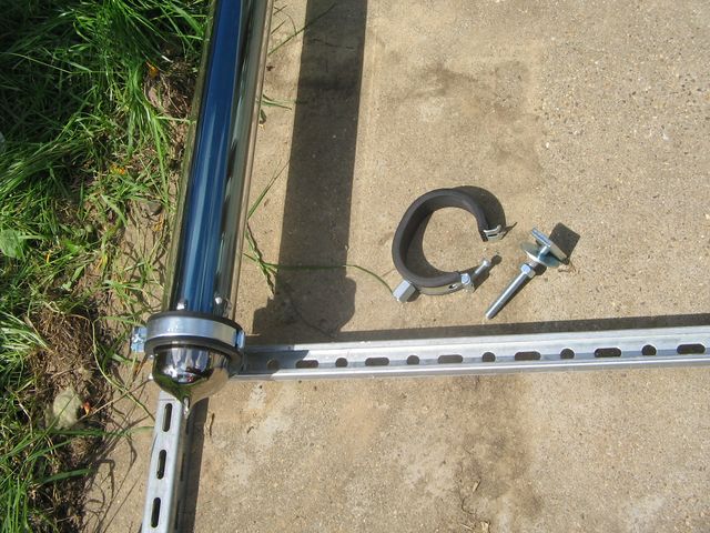

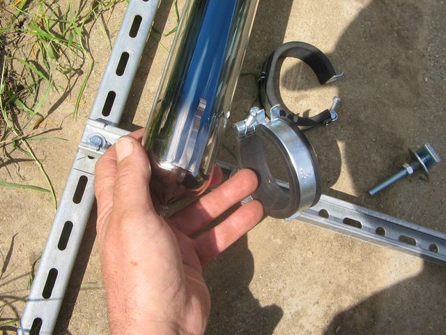

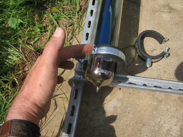

J'ai fini mon collecteur: je placerais les photos demain (ce soir j'ai une grosse flemme )
j'ai troouvé deux solutions:
1) pour le fixations des tubes sous vides j'ai trouvé des colliers isophoniques de diametre 48 a 60. Ils se placent sur un rail et sont donc libres, ce qui facilite le positionnement.
2) pour l'étanchéitée
pour répondre a Francis j'ai découpé la laine de roche a 60mmm et la tole a 65mm. Pour l'étanchéitée j'ai fait des essais avec un jonc formé a l'aide d'un petit tuyau en rilsan (utilisé pour l'arrosage gouttes a gouttes). Mais je ne suis pas sur de l'étanchéitée et j'ai un peu peur que l'humiditée remonte par capilaritée. J'ai don trouvé des joints en caoutchouc type joint de baignoire qui vont pile poil le diametre intérieur est de 56 et le diametre exterieur est de 85mm.
je positionne le joint sur le tube, un peu comme une rondelle, puis je place le tube et pousse le joint contre la tole, il est possible de le fixer avec de la néoprene. ça a l'air bien étanche le seul hic c'est le prix1.35 zoros lmes deux!!
j'essais de trouver en quantitée
j'attaque le cadre, puis les reflecteurs. Pour les reflecteurs je fait un refllecteur par tube, puis j'assemblerais le tout a l'aide de rivets pop, avec mon outillage c'est le plus facile pour moi.
photos a suivre Bonnes VACANCES

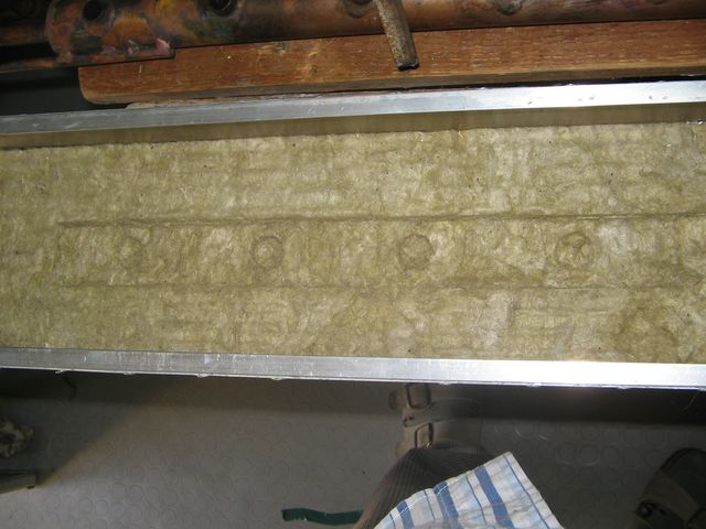

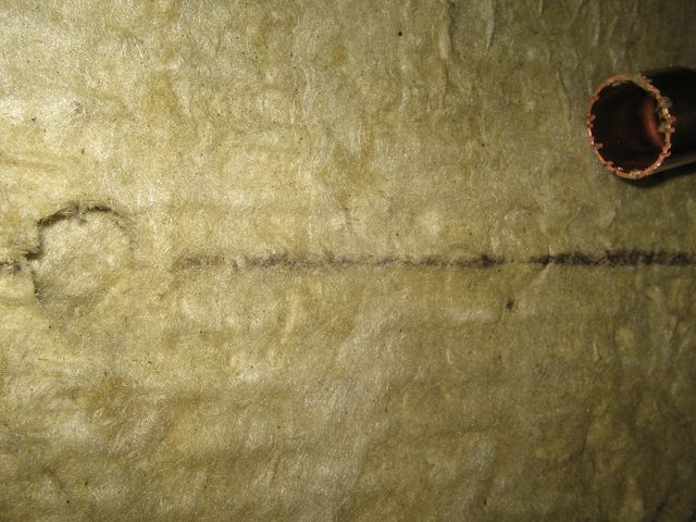

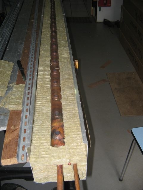

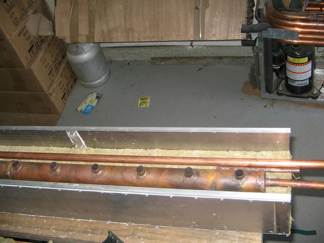

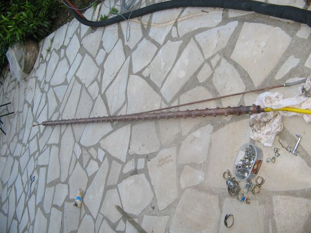

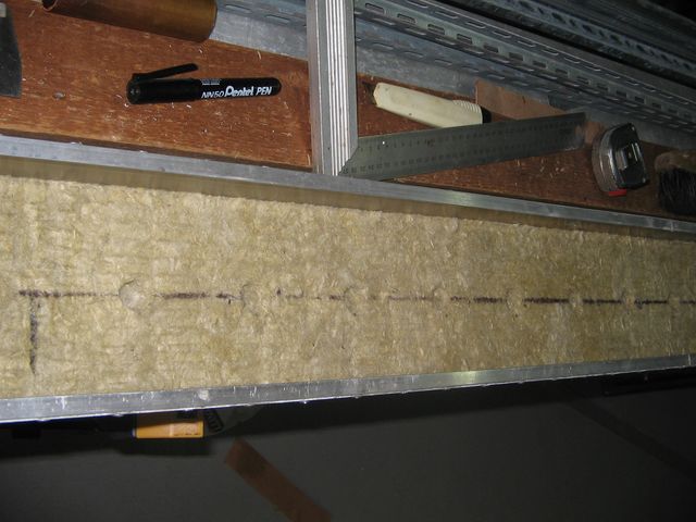

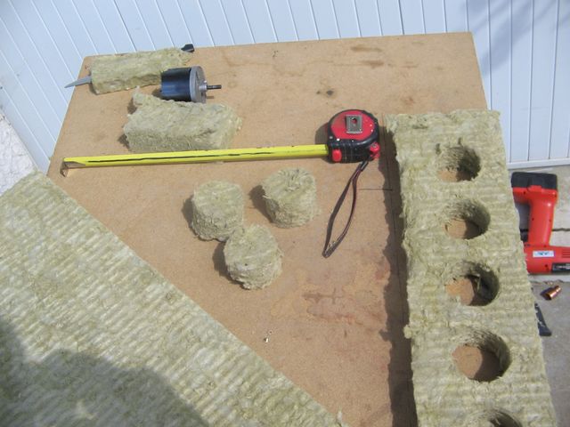

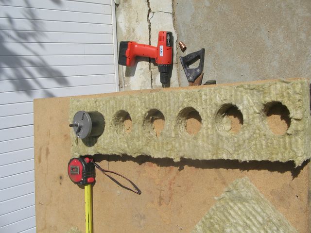

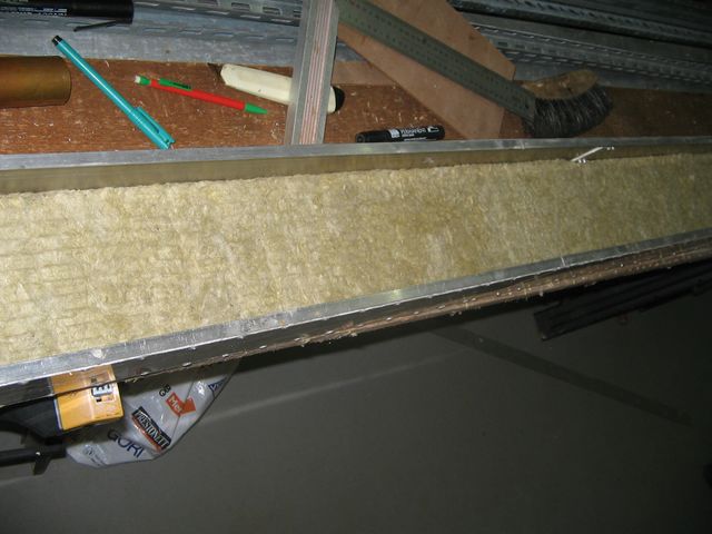

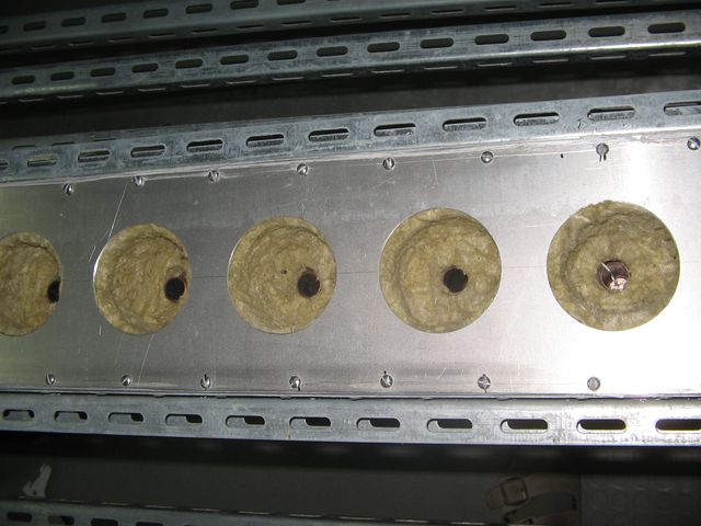

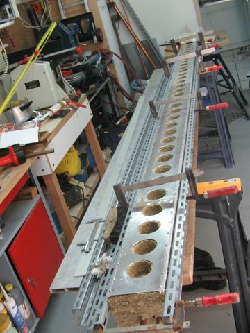

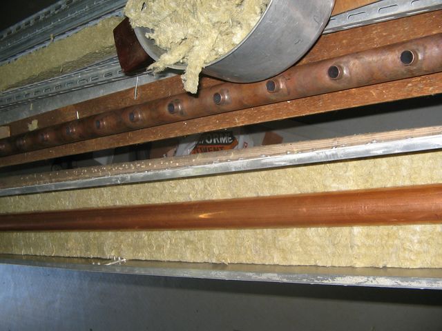

bonjour..... des photos
j'ai trouvé de la laine de roche en promotion..... bahhhh caca: j'en ais pour mes sous . la laine de roche est en général tres rigide, et la c'est un agloméra de dechet comprimé bon on va faire avec

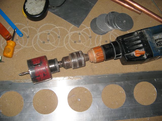

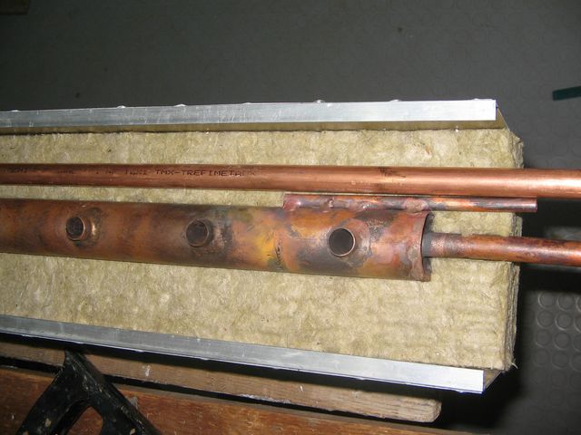

j'ai terminé la partie cuivre du collecteur.
1) pour les bouchons des extrémlitées j'ai ouvert une chute de cuivre de 40 afin d'obtenir une tole et avec un compas j'ai fait deux cercles de 40 forts avec un petit rabat pour souder.
2) pour obturer les 34 trous des portes caloducs (chutt ) une piece 1cts de zoro fait pile poli le diametre j'en ais pointée une par porte caloduc.
3 )j'ai fait la sortie et l'entrée de meme coté (merci pour l'idée Criss), car pour moi ce
sera plus simple pour la tuyauterie dans le grenier

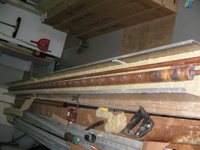

j'ai a nouveau investi la terrasse.... j'agrandi mon atelier! il fallait bien faire les test d'étancheitée

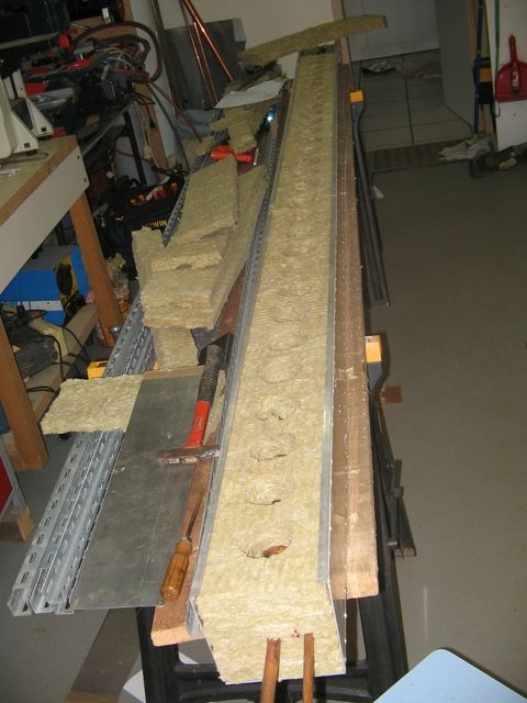

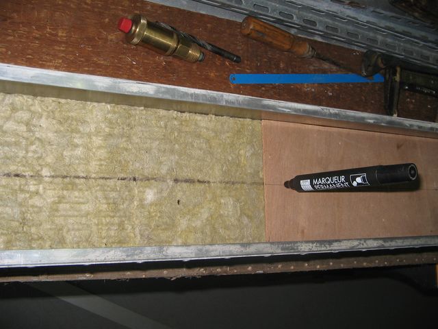

pour la laine de roche sa ce présente plutot mal je vais utiliser des epaisseurs tel quel 40mm et en refendre en deux, a l'aide d'un gabarit dans le sens de l'épaisseur pour avoir des epaisseur de 20mmm. L'ensemble terminé devra faire 135mmm donc je tasserais un peu
premiere couche de 20mmm
puis une couche de 40mm sur laquelle je trace grossierement la ligne centrale
puis j'applique le collecteur afin que les supports caloducs marquent la laine de roche
voila

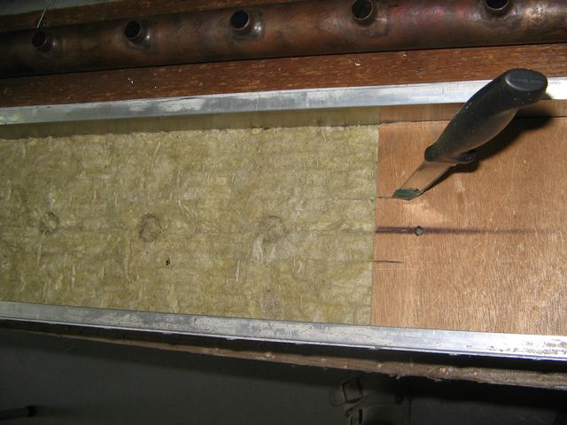

a l'aide d'un gabarit et d'un couteau volé dans la cuisine je trace l'embrèvement du tube de 40
voila
quelques retouches a main levée pour controler la profondeur et test avec un tube de 40 ecroui
le collecteur est en place la prise de sonde aussi, reste a faire la logement pour l'arrivée d'eau froide

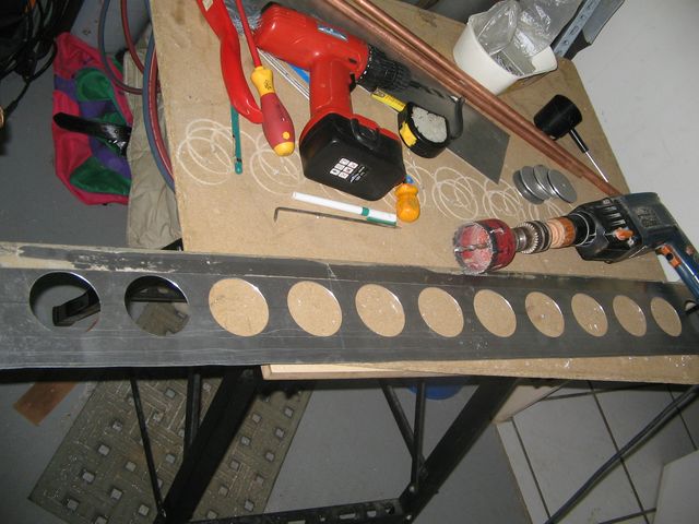

une couche plus tard

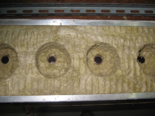

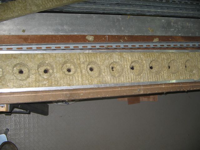

preparation des passages de tubes ahhhhhhhhh la qualitée promo!!!!
perçage des trous pour le passage du tube (un peu plus grand pour pouvoir tricher un peu: le joint fera le reste
puis fermeture du coffre . J'ai pas osé river de suite , pour l'instant je maintient avec des vis toles de 3 je riverais après mes essais

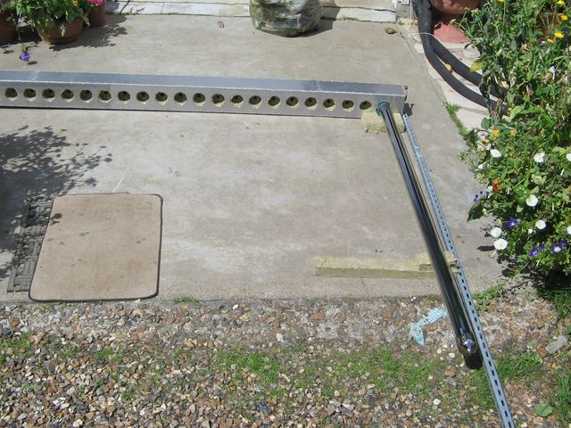

j'ai pas pu résister vite car il y a du soleil!! la petite chose a droite, a l'extrémitée c'est la purge sur le coté borgne

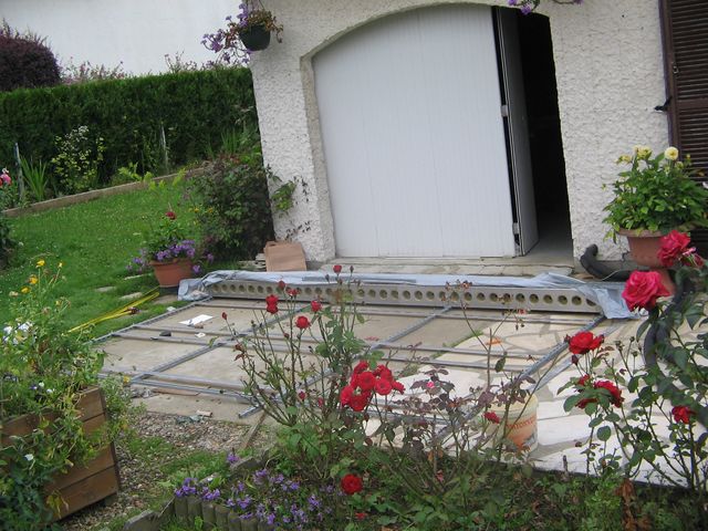

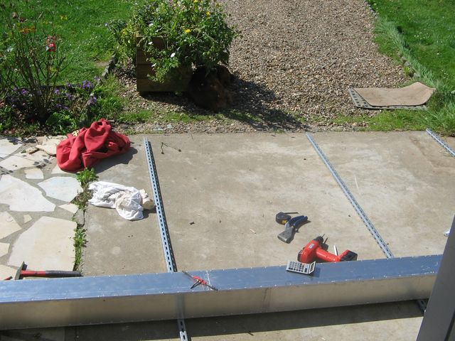

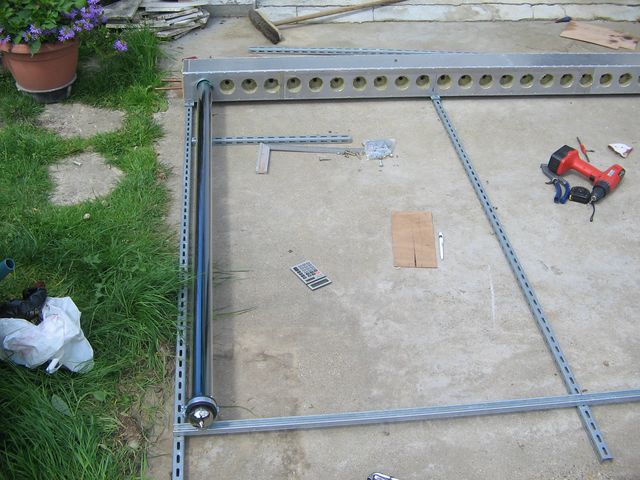

début de la construction du cadre
pas pu résister non plus
détail de ce que j'ai trouve pour la fixation
bon ça avance pas mal quand meme
a+
voila
voila

bonjour juju,
ben ça avance vachement dis donc, ça me rappelle quelques souvenirs
tes colliers pour tenir les tubes ont l'air drolement bien, je sais pas ou tu as trouvé ça, et c'est quel prix le collier?
et effectivement, testes bien ton étanchéité, parce que une fois en place, si tu as des pertes de pressions, tu auras toutjours le doute: est ce que c'est les collecteurs ou autre chose????, donc faut vraiment être sur.
l'idéal serait de pouvoir installer de manière provisoir un mano, remplir purger, mettre en pression et fermer le circuit, et laisser un ou deux jours pour être sur.
courage , tu tiens le bon bout.

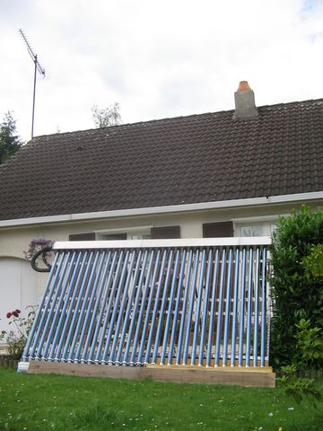

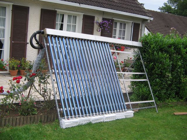

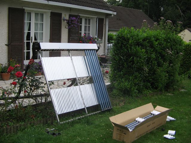

bon ça y est c'est monté depuis quelques jours. C'est comme a l'habitude sur la terrasse pour essais des que tout seras OK le capteur prendra la direction du toit.
pour l'instant, vu que c'est l'été, je n'ai mis que 20 tubes sur les 34 prévu, ce qui me permet de finaliser mes réflecteurs.
quand le soleil veut bien se montrer ça chauffe vraiment fort j'ai 200l de stock sanitaire et après deux jours de soleil consecutif je dois décharger (mais a part samedi dimanche les jours de soleil consécutifs sont rares!)
il me semble que ramené a la puissance par tube les 58x180 sont plus performant
ce soir des photos
ce soir des photos

pas de soleil.... mais quelques photos
le cadre support terminé
puis démontage du 24 tubes 47x150
puis montage pour test du nouveau capteur (toujours devant la maison :mais c'est provisoire!)
voici le toit plein sud pente a 45° qui va recevoir le capteur

La partie de droite, sans tubes me permlet de préparer mes reflecteurs
ps pour RV45
encore merci pour le groupement: sans ce dernier et les remises je n'aurais pas memé a bien mon projet
voila. samedi et dimanche il a fait beau et ça chauffe vraiment depuis ça maintient doucement, mais ça maintient. c'est pas mal vu le peu de soleil et vu également que tous les tubes ne sont pas montés

Bonjour juju,
je rentre de vacance et viens de découvrir ton travail de pro, je suis vraiment scotché
sur tes photos et explications détaillées ce qui m'encourage pour mes futures panneaux, car j'ai pris du retard pour la fixation des panneaux sur tuiles doubles canaux, mais c'est fait reste la tuyauteries à faire.
Je voudrais aussi te souhaité un très bon rétablissement pour ton opération et un amélioration pour la vue, bravo pour ton courage mais je pense que faut faire attention au chalumeau et pas trop forcé pendant quelque temps, ne nous fait pas un excès de tentions dans l' oeil,
Encore bravo , bon week-end à toi .

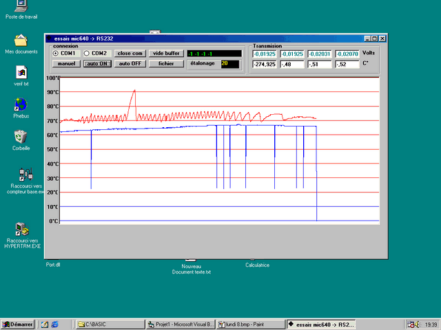

je désespere de voir le soleil alors que nous somme près du 15 aout, donc tant pis j'ai placé les 14 tubes qui me restent! Je me débrouillerais pour les reflecteurs.
des infos sur le rendement: pour ceux qui doutent du bienfait du soleil
donc 34 tubes 58x180 (en fait 30: les 4 autres sont censés couvrir le manque a gagner tant que les réflecteurs ne sont pas installés)
situation: Nord de la région parisienne (sud de l'oise)
temps pire que ça encore voila une photo de ce que j'apelle une belle journée
ici le capteur avec ses 34 tubes (14 en hyper provisoire ) on voit nettement la couleur du ciel ainsi que le sol sur lequel il n'y a pas d'ombre

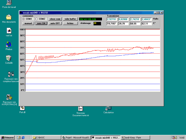

pourtant ça marche quand meme et meme pas mal: je suis plutot agréablement surpris. Voici l'enregistrement de ma journée.en bleu le stock en rouge la temp sortie capteur. Démarrage a 9 heures avec une temp de stock de 48° et une temp capteur de 27°
Les partie en formes de sinusoides sont des périodes de ciel fort couvert, ou l'ensemble démarre et s'arrete souvent.
Les partie plus linéaires sont des périodes ou la température capteur reste suffisante pour que le circulateur ne se coupe pas
de 9heures a 15heures
et de 15 heures a 19heures (le soleil se cache a 18h30 masque
c'est pas mal, mais je remarque que lors du démarrage (courbe 1) par petit temps les trains d'eau chaude se refroidissent dans la canalisation pourtant bien isolée. Si c'est trop pertubant je placerais une sonde a l'entrée du chauffe eau afin de dérver le circuit dans cette configuration
sur la courbe 2 en fin de cycle je retrouve le meme probleme (meme solution!)
par contre vers je pense 15h30 un coin de ciel bleu a du ce dégager et la danger je suis monté a 90, il va falloir que je pilote la vitesse de l'ccelerateur des la montée en temperature.
les traits bleus vertical et vers le bas... c'est des bugs ou parasite. mais bon mon systeme d'acquisition est encore a l'état vegetatif.
j'essais de me mettre au point un systeme d'acquisition que je pourrais interroger a distance par le web et eventuellement intereagir( augmenter la vitesse du circulateur manuellement, ou ouvrir la boucle de décharge preventivement)
c'est rassurant vous etes pas chez vous! et vlan grand beau soleil.... plus besoins de trouver une excuse pour rentrer, ou finr la journée un peu coincé: un p'tit coup d'oeil sur le web et hop rassuré....... enfin si ça marche
