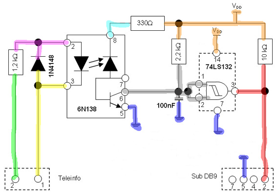

Comme il y a beaucoup de forumeur qui souhaite réaliser leur système de télé-info perso, je mets le dossier à disposition en post-it.

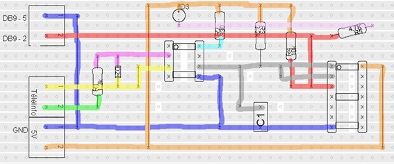

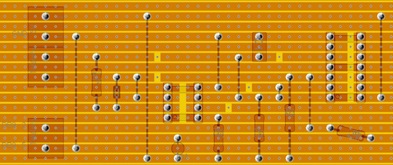

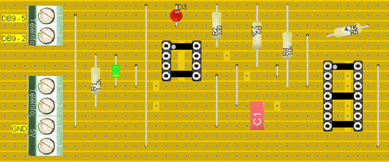

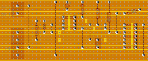

Ci-après les schémas de montage et réalisation sur des plaquettes adhoc facile à confectionner pour quelqu'un sachant au mini manier un fer à souder.
Vue de dessous
Vue de dessus
Vue de dessus avec éléments montés
Schéma de montage
Schéma de principe
Pour plus d'infos technique et le logiciel de télé-chargement à l'adresse ci-après : http://teleinfo.dauguet.net/

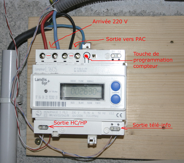

Voila la photo du compteur électronique acheté sur Ebay, avec les connexions des télé-informations à raccorder sur le montage par une paire simple torsadée de fil ordinaire, la liaison peut faire 10/15 mètres sans problème
