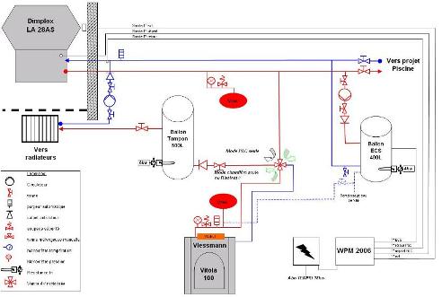

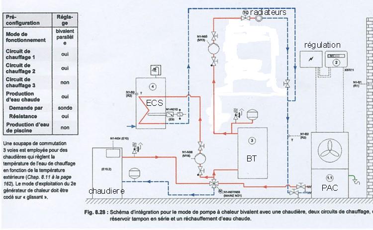

Shéma hydraulique (avant passage en relève):

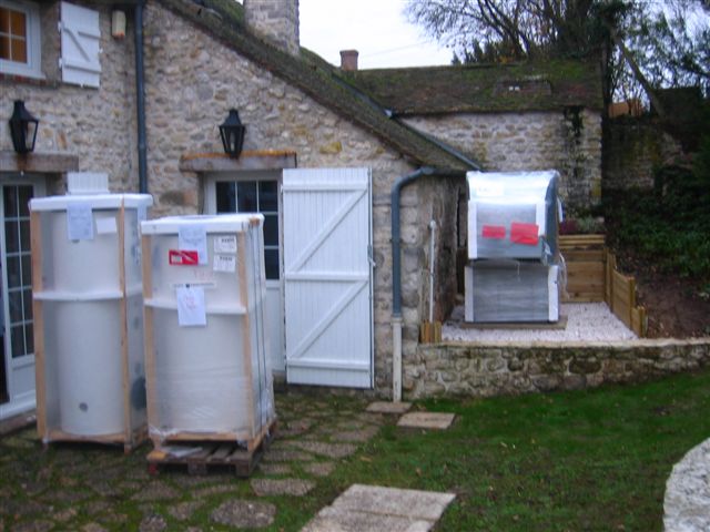

Arrivée du matériel. La PàC fait 360kgs et il a fallu passer le muret de 40cms !

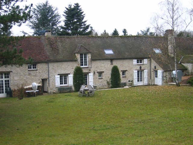

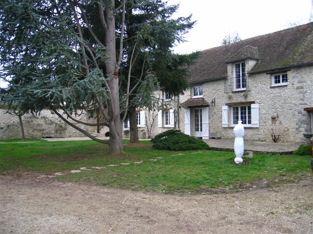

Façade nord avec la PàC au fond à droite. Maison + salle de réception à gauche
Maison façade sud

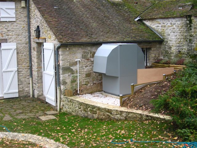

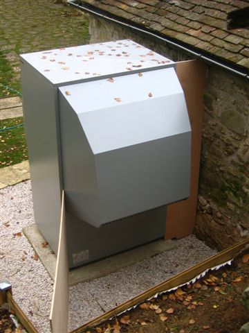

La PàC installée. Pour des raisons esthétique, j’ai du décaisser le terrain pour qu’elle ne dépasse pas la hauteur de la gouttière. La PàC aspire à gauche et refoule à droite.
J’ai du installer en provisoire des planches pour éviter un retour d’air froid vers l’aspiration. Aux beaux jours, je terrasserai un peu plus loin pour éviter d’avoir ce phénomène. Il aurait été mieux d’installer la PàC dans l’autre sens. Mais bon, on ne peut pas tout prévoir !

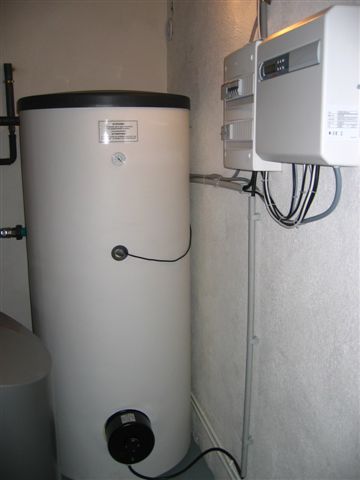

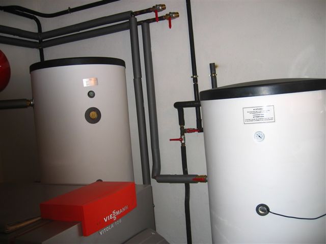

Ballon ECS 400l avec résistance 4kw pour le mode anti-légionnelle.

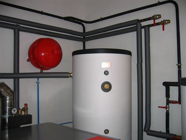

Ballon Tampon de 500l à gauche avec résistance 6kw en appoint. Noté les 2 vannes en attente en haut pour un projet lointain de piscine.

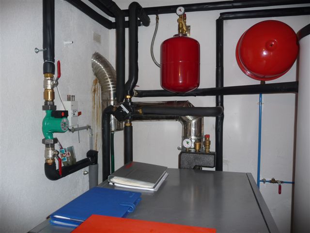

Chaufferie
Circulateur chauffage

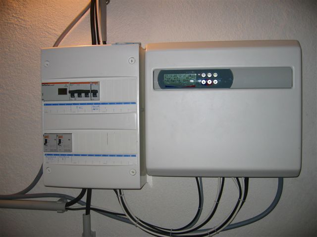

Tableau électrique et régulation WPN 2006

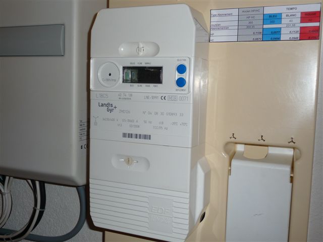

1ère étape, demander à EdF de modifier le contrat HP/HC 15kW en contrat TEMPO 18kW. Certains ont apparemment eu des problèmes pour obtenir ce contrat. Pour ma part, EDF n’a posé aucun problème.
2ème étape, achat d’un compteur sur Ebay (Landis + Gyr type ZMD 126 identique à mon compteur général) pour l’installer dans la chaufferie et recevoir directement le signal de tarification EDF.
3ème étape achat d’un gestionnaire de tarification EDF de la marque DELTA DORE pour simuler les contacts C3/C4 qui ne sont plus présents sur les compteurs actuels. Cela permet d’avoir beaucoup plus d’options que les simples contacts C1/C2.

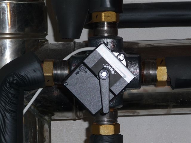

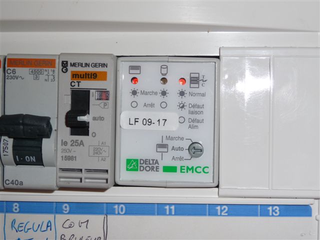

4ème étape ajout d’un contacteur(visible sur la photo ci-dessus) pour piloter la commande du bruleur de la chaudière.

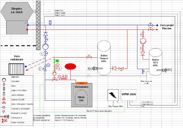

5ème étape modification de la fluidique et ajout d’une vanne 4 voies selon le schéma suivant :
Maison façade sud

Chaufferie

Je n’ai pas de vanne 4 voies. Il faudrait manuellement basculer 3 vannes pour passer de la PàC à la chaudière. Il faut donc s’astreindre à basculer manuellement chaque jour rouge. J’ai peur de ne pas être suffisamment rigoureux sur ce genre de chose. De plus, je suis souvent en déplacement, ma femme devra donc penser elle-même à faire cette bascule et là, je ne réponds de rien !
Deuxième point, je ne sais pas si dans ma config je peux mettre en route la chaudière pour le chauffage et garder la PàC allumée pour l’ECS. Sinon, l’ECS devra être produite par la résistance d’appoint donc conso plus élevée que la PàC.

bon, autant faire simple,david77 a écrit : Je n’ai pas de vanne 4 voies. Il faudrait manuellement basculer 3 vannes pour passer de la PàC à la chaudière. Il faut donc s’astreindre à basculer manuellement chaque jour rouge. J’ai peur de ne pas être suffisamment rigoureux sur ce genre de chose. De plus, je suis souvent en déplacement, ma femme devra donc penser elle-même à faire cette bascule et là, je ne réponds de rien !
tu peux sans problème monter un moteur sur ta V3V, le tout commander par un relais gérer éventuellement par la PAC.. ( blocage société d'énergie)
mais l'idéal serait que tu nous post le schéma de l'installation,
avec une intégration dimplex, l'installateur a certainement choisi un schéma par défaut, qui sera facilement modifiable en schéma perso..
je jette un coup d'oeil sur le site dimplex et je reviens..
ca y est j'ai retrouvé,
ton schéma actuel doit ressembler a cela,
http://www.dimplex.de/typo3conf/ext/use ... 211020.pdf
et la modification avec la chaudière,
http://www.dimplex.de/typo3conf/ext/use ... 321020.pdf
a gauche sur les schémas avec le repère 3 c'est l'éventuelle cartouche chauffante, ( résistance grand froid, que tu ne dois pas avoir )

Concernant le blocage tempo, j'ai acheté un compteur tri edf sur ebay (avec contact c3-c4) pour vérifier la conso et me servir du contact C3/C4 pour commander le blocage de la PAC pour les jours rouges HP uniquement.
l'abonnement tempo 18kw est de 200€/an ht.

Bon d’accord, je commence à être convaincu.
Mais bon, grâce ou à cause de vous, je commence déjà à penser à modifier mon installation alors que cela fait à peine 5 jours que la PàC est en fonctionnement !
Pour résumer,
1- Mon compteur est neuf, donc pas de remplacement à prévoir hormis une visite d’un technicien EDF pour modifier les paramètres de compteur et passer en 18kw par la même occasion puisque c’est le même prix (je suis actuellement à 15kw).
2- Mon compteur général est à une trentaine de mètre de la chaufferie. Donc faut-il un autre compteur près de la PàC pour transmettre les infos à la régulation ? J’ai actuellement un petit sous compteur Merlin Gerin acheté sur Ebay pour suivre la conso de la PàC.
3- Coté plomberie, il faut prévoir une V3V piloté par la régul pour passer d’un mode de chauffe à l’autre. En fonction du tarif EDF, la vanne s’ouvrira soit coté PàC, soit coté chaudière.
4- Ma chaudière était actuellement pilotée par une sonde intérieure. Peut-on utiliser la sonde extérieure de la PàC et fonctionner en loi d’eau avec la chaudière ? Je pense que oui, mais bon…
5- Si je veux également que la chaudière produise l’ECS en tarif rouge il faut également une vanne 3 voies. Est-ce que ça vaut le cout de faire également cette modif ?
6- Avez-vous une idée de ce que pourrait couter ce genre de modification ?
Si seulement j’avais pensé à ça avant !
Pour résumer,
