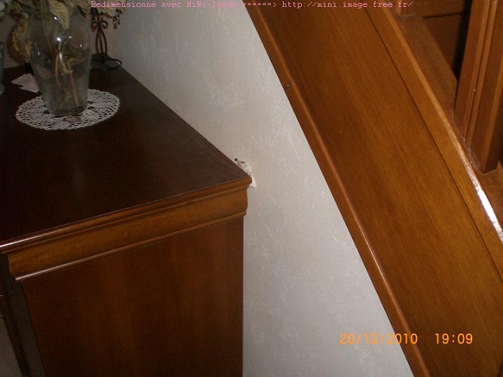

sonde ambiance
j' ai écarté volontairement le meuble afin de la voir Celle ci est situé dans l' entréé c ' était le plus pratique pour moi et il s ' avere que c ' est la ou il fait le plus froid,Dans mon salon/salle à manger j' ai toujours un bon degré de plus

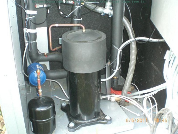

le niveau d ' huile filmé et visible en cliquant sur le lien : http://www.youtube.com/watch?v=zI4u53EVfnE

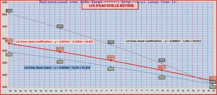

Diagramme loi d ' eau ( merci ALAIN 30 )
je peux chauffer et atteindre la t° de consi g n e a v e c u n e eau moins chaude mais j' ai choisi le confort .Ceci dit mes consommations sont correctes selon moi car je chauffe à 21°5 en moyenne ,

Va sur mon instal j'ai mis ma courbe de chauffe ca peux t'aider à comprendre.
Par contre je n'arrive pas a avoir la formule exacte j'ai extrapolé avec des coefficients suite à l'affichage de mon module de réglage
ce que je suis sur c'est que cette courbe plafonne avec la température de retour d'eau.
de plus il doit y avoir une incidence avec le point de bivalence mais je n'ais pas encore trouvé.
Je pense que la courbe doit etre basse avec un PC et plus ou moins haute avec des Radiateurs selon leurs déperditions.

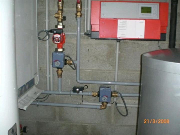

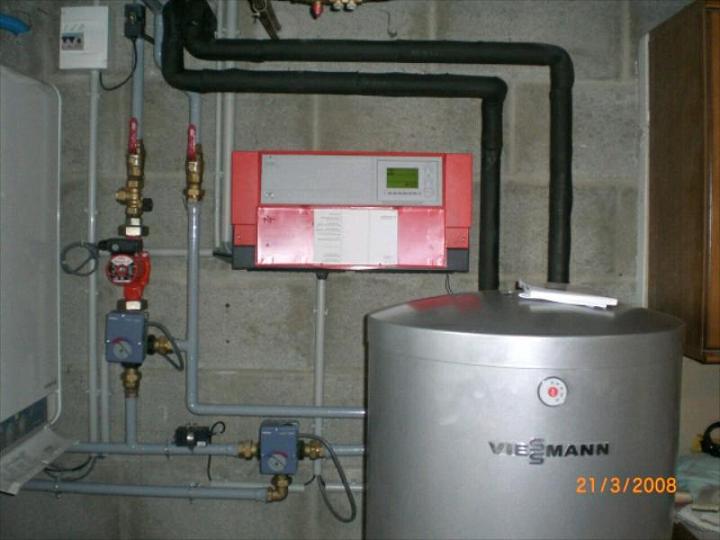

bonsoir.Effectivement j' ai un BT vitocel 200 litres.Celui ci est branché en parallele et permet d ' eviter les cycles court .Depuis mars 2008 , la duréé moyenne de fonctionnement est de 12 mn .En effet ma régulation est branché sur la consigne du BT avec un hysterisis de 5 °.
Je dirais que bien que n' étant pas un specialiste , avec le BT et en comparaison avec le chauffage gaz c ' est qu il y a toujours une chaleur douce dans les radiateurs , ceux ci sont rarement foids et ça empeche les varaitions de t° .
Si tu veux d 'autres renseignements n 'hesites pas , je ferai de mon mieux dans la mesure du possible

c' est un ballon vitocell 100 E 200 litres type svwj'avais une question pour Sarcoidose:
Sais-tu si ton installateur a glycolé ton circuit et s'il a mis un échangeur intermédiaire ou si c'est ton ballon qui a un echangeur?
Avez-vous la réference de vos ballons vitocell SVP?
je n' ai pas de glycol dans mon circuit parait il qu' il n' en faut pas d ' après mon installateur.
je ne fais pas l' 'ecs avec donc pas d ' échangeur.

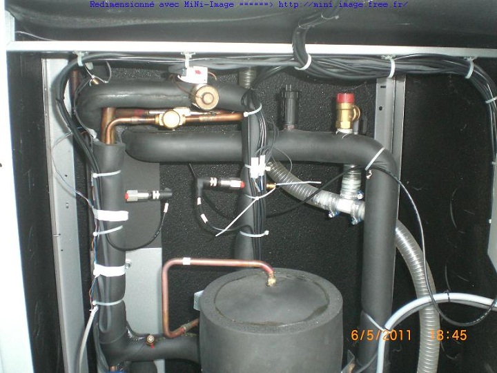

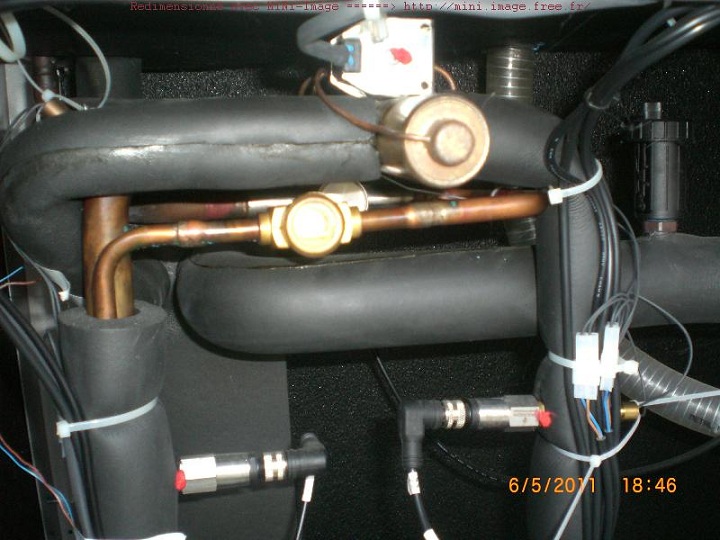

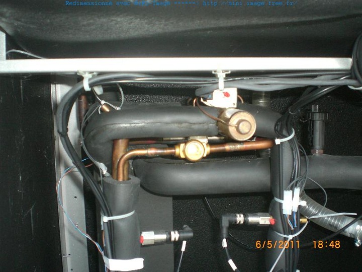

Ajout de nouvelles photos et d' une nouvelle video ( niveau gaz )
Changement de position de ma sonde départ gaz au niveau de ma pac
