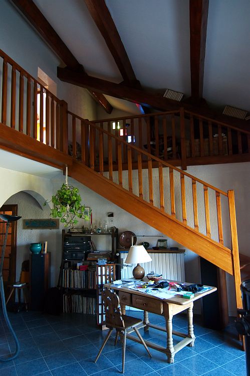

On voit un des deux radiateurs qui suffisent à chauffer le séjour jusqu'au toit + couloirs.

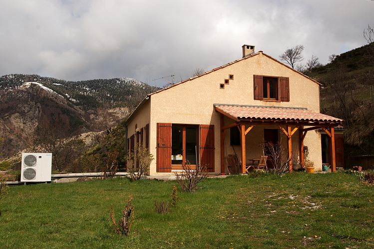

La maison est situées dans les Alpes de Haute Provence, en fond de vallée, sur une piste, à 1200m. Il peut faire très froid la nuit et chaud au soleil même en hiver. Orientation SO (220°).

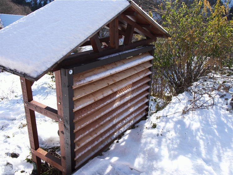

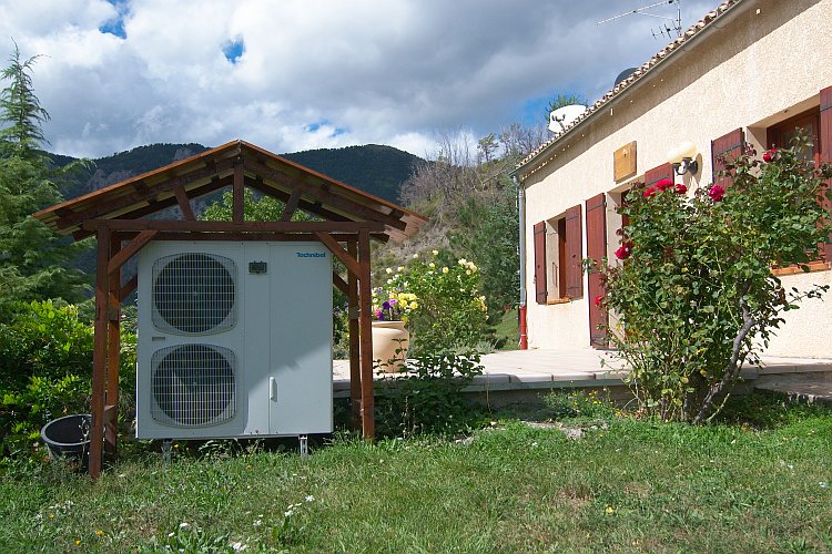

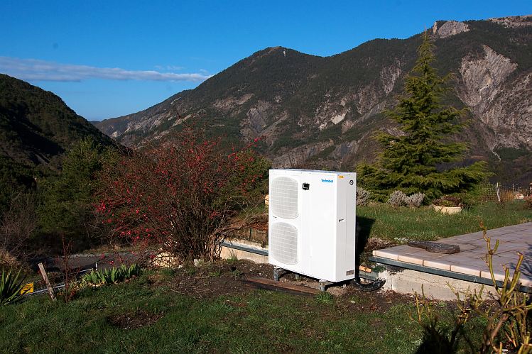

Nous n'avons pas de voisins, mais pour notre tranquillité la PAC a été installée à 9m de la chaufferie contre le garage semi-enterré. Je suis en train de lui construire un petit auvent que je fermerai partiellement derrière par une cloison amovible à claire-voie, c'est de ce côté (NO) que vient généralement la pluie et la neige.

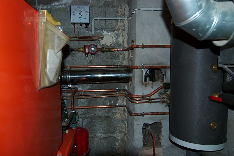

Les conduites sont supportées par un rail depuis le garage à la cave

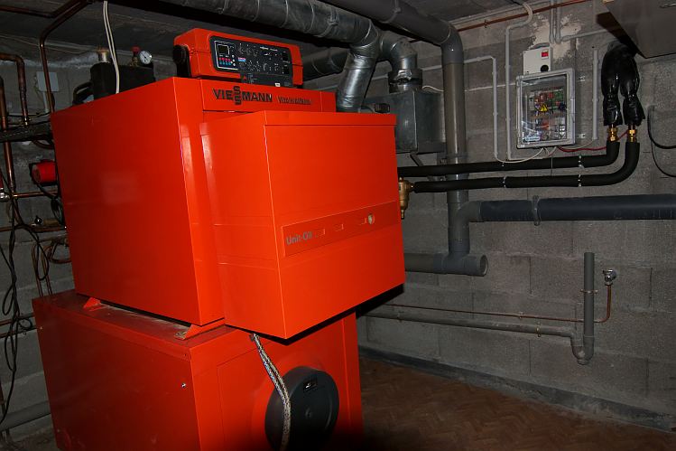

Elles passent dans la chaufferie avec un peu beaucoup (trop) de coudes, mais il était difficile de faire plus direct. A l'arrière plan on voit (un peu..) le ballon Vitocell 100-U de 300l du CESI Viessmann.
La chaufferie est bien encombrée par la chaudière Viessmann avec ballon d'ECS et la VMC.

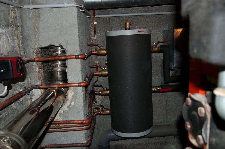

Le ballon mélangeur de 70l a six entrées/sorties occupées!!

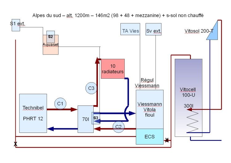

Du coup le schéma hydraulique n'est pas simple!!
Tout est donc monté en // avec 3 circulateurs: celui de la Viessmann (C2) sur le départ vers la bouteille de mélange, celui sur le départ radiateur depuis la bouteille de mélange (C3), et le circulateur de la PAC (C1). Les trois peuvent fonctionner en même temps (!!) entre 0° (p22 seuil d'autorisation d'appoint) et -2° à -3° (p20 seuil d'arrêt de la PAC, réglé à -2, en fait plutôt -3°, la sonde est un peu décalée).

EDIT: J'ai construit un petit auvent pour protéger un peu la PAC. Je vais le compléter par un panneau arrière amovible à claire-voie (genre persienne) décalé de 20cm pour protéger la grille de la neige (l'arrière est orienté NO, direction des vents dominants).
Pour bloquer les dépôts de neige sur la face arrière exposée NO (vents dominants) j'ai construit un panneau à claire-voie avec des lames de mélèze (!!) orientées à 45°. Cela fonctionne très bien.
J'ai également mis le schéma hydraulique à jour en y faisant figurer les sondes et la régulation qui pilotent la chaudière en relève
