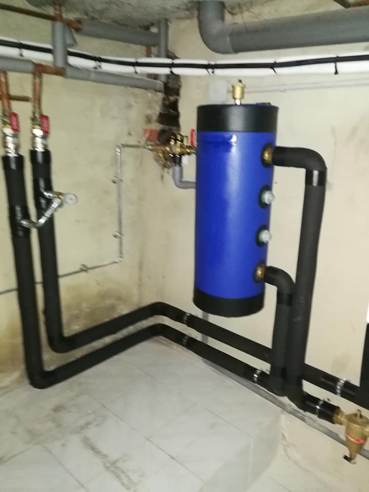

Moi c´est Fabrice j´habite en moselle 57, secteur de Sarreguemines, j´habite une maison des années 50, entièrement isolée à l´extérieur et double vitrage superficie d´environ 100m2, je suis équipé de 8 radiateurs en acier et j´ai fait installé une pompe à chaleur en mars dernier une daikin Altherma 3 R W uniquement pour le chauffage, avce ballon Tampon en série,j´aurai aimé avoir des avis concernant l´installation et ma consommation que je trouve un peu élevé
Voici des photos de mon Installation
Je trouve ma consommation un peu élevé, et ce qui me frappe un peu c´est que j´ai la pluspart du temps un débit aux alentours de 8L/min, mais d´après l´installateur c´est normal, sur les 3 radiateurs 8 sont ouverts complètements... merci pour vos avis

Pour la consommation, c'est délicat sans avoir tout les paramètres.
Pour le débit, il est faible mais si la PAC ne se mets pas en défaut et que les radiateurs chauffent pas plus d'inquiétude que ça, avec seulement 3 radiateurs d'ouvert.
Si jamais il te faut contrôlé
le filtre tamis
le réglage de la soupape différentielle
le delta réglé dans les paramètres
Et le thermostat madoka n'a aucun intérêt à être placé là.
Il ne sert a rien.

Pour info le delta t est réglé sur 10 degré comme préconise par daikin pour des radiateurs, j'ai actionné la pompe en essais et j'ai un débit de 25 l avec radiateur demains je vais régler la vanne de dérivation en fermant tous les radiateurs et la règler pour avoir un débit de 14l comme préconise par daikin...
Le filtre tamis se trouve dans l'unité ?
L'installateur ma dit que la madoka est une télécommande et qu'elle affiche la température de la pièce ou se trouve l'unité intérieure...
Quels infos supplémentaires faudrait il pour ma consommation ?
