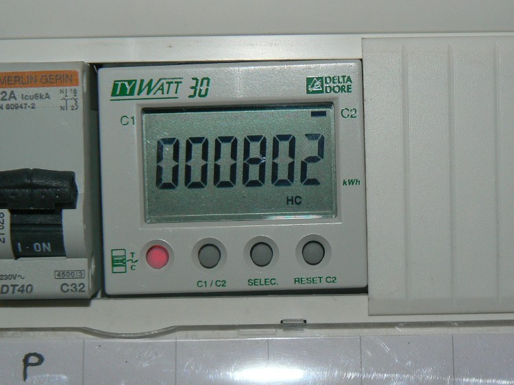

J'ai mon tywatt ...
- Messages : 226
- Localisation : Annecy
Qu'il est beau
- vincent
- Messages : 770
- Localisation : 51
Alors, ce "beau" tywatt a rendu son verdict pour septembre : 23kW250.
Le chauffage n'a pas fonctionné en septembre.
Cette consommation correspond au mode veille de la PAC soit 0,775 kW par jour.
sept : 23 kW (15kW500 en HP, 7kW75 en HC) pour une température moyenne de 15.9°C ; (1.55+0.48 = 2.03 euros).

La mienne consomme exactement 62,069 Watts/heure en mode attente, soit 1,489 kW/24h (mesuré avec compteur EDF dédié 1 tour de disque = 6,6W).
- vincent
- Messages : 770
- Localisation : 51
c'est le double de moi alors qu'on a le même modèle ?!chienchien a écrit :La mienne consomme exactement 62,069 Watts/heure en mode attente, soit 1,489 kW/24h (mesuré avec compteur EDF dédié 1 tour de disque = 6,6W).
- chienchien
- Messages : 651
- Localisation : 71
Bizarre! y'a un compteur qui déconne alorsvincent a écrit :c'est le double de moi alors qu'on a le même modèle ?!

Pour moi, circulateur arrêté ainsi que le contacteur d'appoint.fredoche a écrit :Vos circulateurs sont arrêtés ?
Il n'y a pas une résistance de carter (compresseur) à partir de la 11kW il faudrait que je regarde le schéma derrière le panneau de visite de l'UE..
J'ai assez confiance en le compteur EDF (dédié), j'avais du reste fait deux contrôles récemment avec deux consommateurs précis différents, le comptage était bon avec 6,6W par tour de disque..
