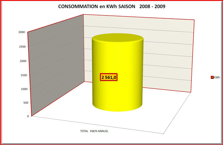

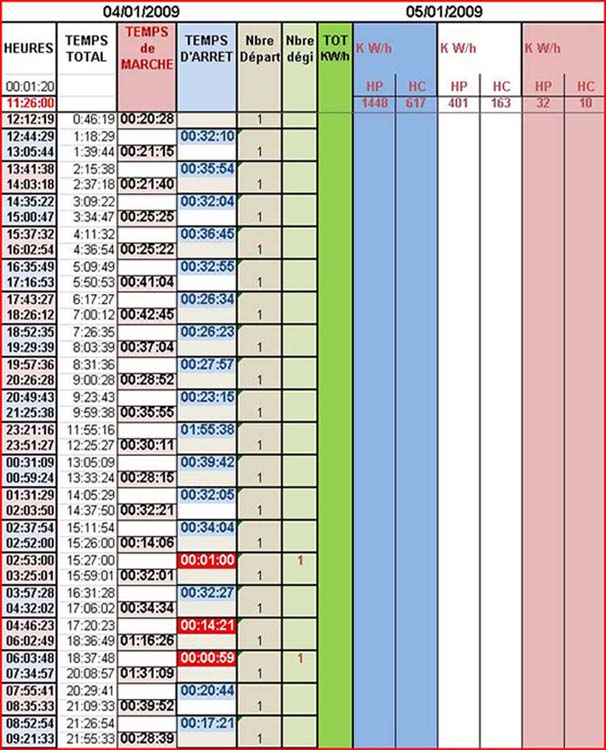

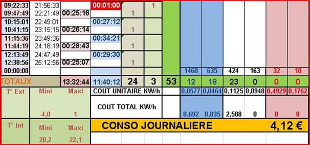

Petit Bilan :
Avec conso, nombre de dégivrage, nombre de démarrage, température mini maxi, cout, temps de fonctionnement
Conso tempo par couleur HC HP
Conso ANNUEL KWh
Conso EUROS ANNUEL
auquel il faut ajouter 7 jours tempo soit 42 Euros
TOTAL CONSO = 231.21

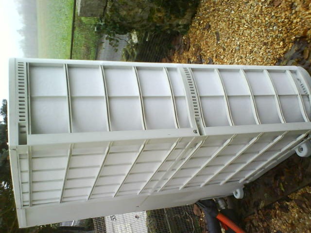

Presque confus de ne pas avoir jusqu'à présent de problèmes importants. après tout ce que je lis sur le forum et entre autre sur les CALEO.
Au début de mon acquisition, j'étais un peu septique sur le fonctionnement des PAC(HT en particulier) par des températures en dessous de 0°C.
Aujourd'hui, je peux manifester ma satisfaction sur tous les points:
Rendements
Confort
Conso
Economie ( même avec des radiateurs)
Amortissement

Pour les dégivrages je suis resté sur l'auto adaptatif (sans aucun problème si ce n'est parfois une petite irrégularité du givrage),jusqu'à présent le fonctionnement par des températures mini de - 6°C est sans problème
La température départ est montée maxi à 60°C retour à 55.4°C pour une température extérieure de -6°C et une température intérieure de 21.8°C

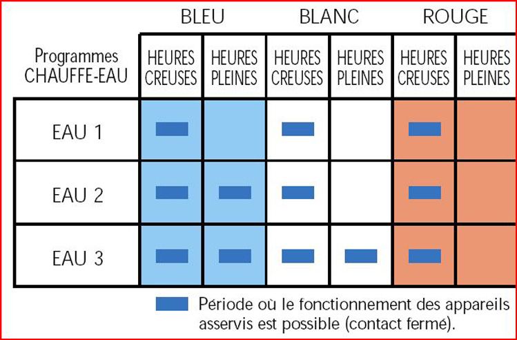

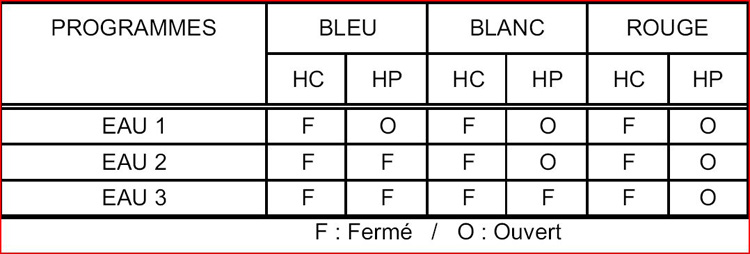

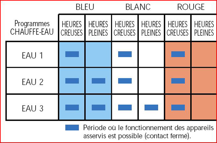

J'oubliai : un problème mineur avec le tempo pour le basculement auto sur chaudière lors du délestage EDF avec la téléinfo.Je suis en bout de ligne EDF
et l'info n'est pas toujours régulière, ce qui occasionne sur le report des contacts compteur des disfonctionnement.
Je vais certainement utiliser les contacts C1C2 ( car je n'ai pas C3C4) pour les HC rouge.
