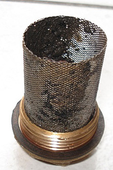

Oui, effectivement le filtre est vraiment TRES encrassé, l'installateur n'a jamais fait de rinçage après installation, vu la taille du filtre, l'échangeur doit avoir reçu également son lot de crasse juste un peu en dessous de la taille de maille du filtre, c'est fou de voir celaloping a écrit : j'ai nettoyé le tamis ,pour la 1ere fois ,l'installateur ne l'avais jamais regarder aprés l'installation ni pendant les controles anuel, d'ou un filtre trés encrassé de limaille ,colle et filasse ,pas bon pour le cop
Est ce que cette PAC est en relève de chaudière ancienne ??
- chienchien
- Messages : 651
- Localisation : 71
Le mien était à peu près dans cet état également, j'ai fait un bon rinçage à contre courant (tamis enlevé), pour rincer l'échangeur qui était lui aussi était chargé de particules assez fines.
Et avec des filtres aussi chargés, vos PAC ne se mettaient pas en sécurité par manque de débitchienchien a écrit :Le mien était à peu près dans cet état également, j'ai fait un bon rinçage à contre courant (tamis enlevé), pour rincer l'échangeur qui était lui aussi était chargé de particules assez fines.

Bonjour Chienchienchienchien a écrit :Le mien était à peu près dans cet état également, j'ai fait un bon rinçage à contre courant (tamis enlevé), pour rincer l'échangeur qui était lui aussi était chargé de particules assez fines.
Comment rinces tu ?
Est ce que tu envoies de l'eau coté filtre (retour PAC) avec un tuyau d'arrosage branché à la place ton désemboueur ?
Et pour l'autre coté départ PAC tu fais comment ? débrancher la sortie PAC ? récup de l'eau sur un radiateur ? ou tu as prévu une vanne de purge proche de ton départ PAC ?

Pas une seule mise en sécurité l'hiver dernier en ce qui me concerne.alain30 a écrit :Et avec des filtres aussi chargés, vos PAC ne se mettaient pas en sécurité par manque de débit

Bonjour did44,did44 a écrit :Est ce que tu envoies de l'eau coté filtre (retour PAC) avec un tuyau d'arrosage branché à la place ton désemboueur ?
Je laisse le large orifice du filtre ouvert avec un grand récipient (contrôle visuel) en dessous, j'envoie de l'eau par le dispositif normal de complément après avoir fermé la vanne de retour (celle placée sur le piquage de l'ancienne installation), j'ouvre le robinet de complément (modérément), l'eau passe à contre courant dans l'échangeur, le rince, et coule direct par l'orifice du filtre, ceci jusqu'à obtention d'eau claire exempte de particules. Je remonte le filtre tamis et termine par une purge du désemboueur après remise en pression et service.
J'avais pas mal de petites particules noires dans l'échangeur.. j'ai vidé une bonne vingtaine de seaux..

merçi chienchien ,du renseignement pour le rinçage ,moi je l'ai pas fait ,je le ferais la prochaine fois!je n'ai pas u de probléme de défaut malgré l'état du tamis ,l'eau était claire ,pour répondre a certain mon installation de chauffage a 10ans ,lors de la dépose de la chaudiere fuel l'eau etait encore trés propre!
a noter ; j'avais mis une dizaine de litre de liquide de refroidissement pour voiture dans mon circuit!

Merci pour l'info, chienchien. A+chienchien a écrit :Je laisse le large orifice du filtre ouvert avec un grand récipient (contrôle visuel) en dessous, j'envoie de l'eau par le dispositif normal de complément après avoir fermé la vanne de retour (celle placée sur le piquage de l'ancienne installation), j'ouvre le robinet de complément (modérément), l'eau passe à contre courant dans l'échangeur, le rince, et coule direct par l'orifice du filtre, ceci jusqu'à obtention d'eau claire exempte de particules. Je remonte le filtre tamis et termine par une purge du désemboueur après remise en pression et service.

En plus lorsque l'on revient sur le filtre anti-boue/particules, on constate bien que l'installation n'a pas été réalisée dans les règles, c'est fou de constater que des professionnels puissent installer des machines aussi sophistiquées sur des installations anciennes sans réaliser un traitement énergique préalable.

Pour mon cas ,je ne comprend pas ! il faisait 8 degrés ,mon circuit d'eau très propre ,pas de boue dans mon circuit vérifié en octobre ,ainsi que le tamis qui depuis plusieurs année est propre ,
