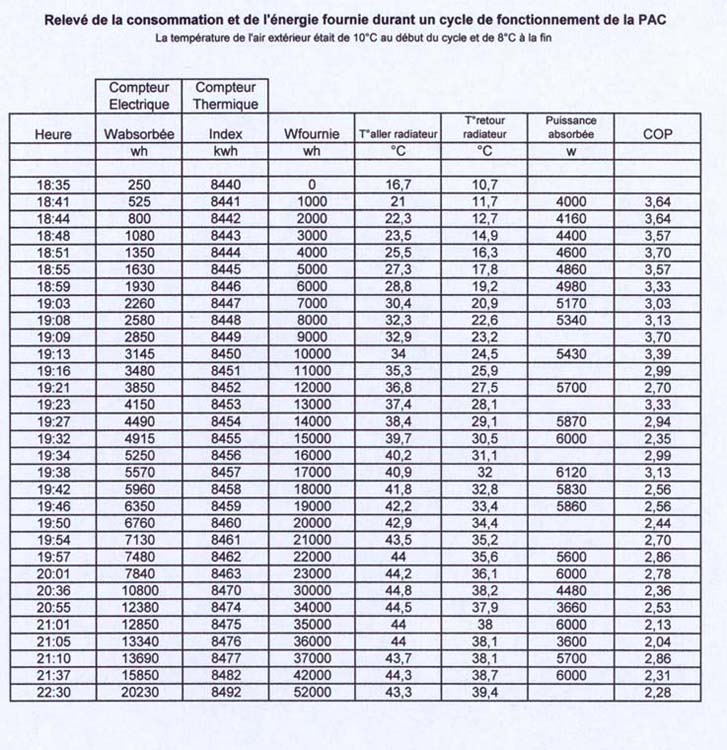

Pour suivre la consommation et les performances, j'ai installé un compteur électrique et un compteur thermique respectivement à l'entrée et à la sortie de la PAC.

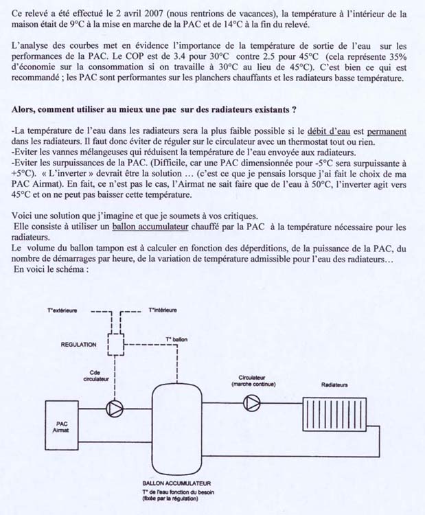

Le schéma hydraulique

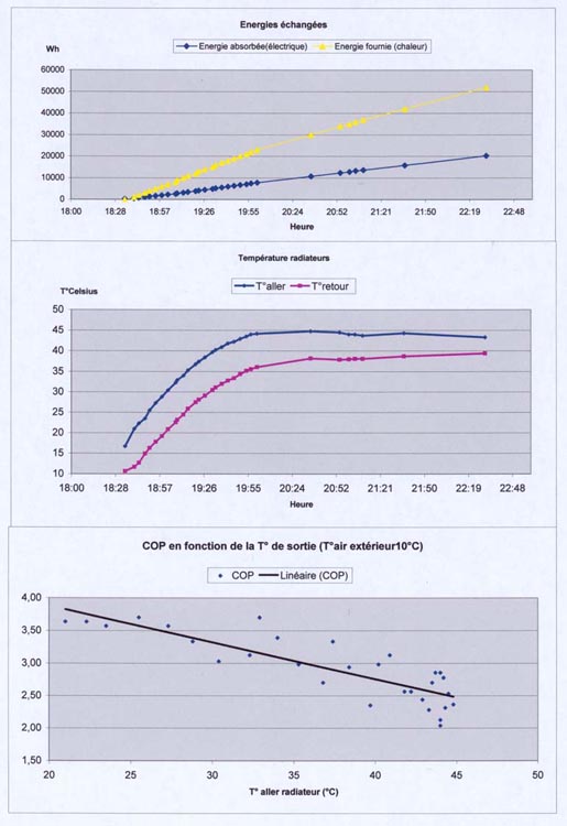

Quelques relevés de mesures:
Autre relevé de mesures le 2 avril 07

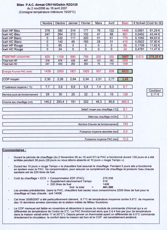

Le bilan annuel de la période de chauffage 2006/2007

jr12-> tes cop estimés me paraissent vraiment faiblards car j'ai déjà analysé 2 configurations et j'obtiens plutôt un cop moyen de 3 pour des applications 100% radiateurs.
Il n'y aurait pas un loup? (radiateurs pas adaptés, isolation des canalisations). Ou est installé ton compteur thermique? Que calcule ou interprête t'il?

D'aprés votre shéma, il apparait quelques choses étranges:
La v3v manuel, n'a pas lieu d'être, la PAC devrait être pourvue d'une 3vv automatique et régulation honeywell maxxcontrol, en lieu et place de votre v3v manuelle (spec AIRMAT). C'est elle qui gère la loi d'eau et la priorité ECS (normalement).
La v3v landi&gir dans votre circuit ne pilote que l'ECS et a priori le maintient en temperature de la chaudière fioul et si le retour ECS est piqué là ou vous l'indiqué. cela impose que les deux circulateur soit en fonctionement si l'on veut esperer avoir de l'eau chaude car le retour est en aval de la PAC...
je pense que votre montage devrait être le suivant:
En cas de demande ECS, le module maxxcontrol ferme la v3v, et coupe le(s) circulateur(s) chauffage, ainsi toute la puissance de la PAC est donnée à l'ECS jusqu'à ce que celle ci soit à 50°C, la résistance fait le reste.
En cas de relais de la chaudière, la V3V manuelle fait son office, à savoir, délivrer une temperature radiateur normalisée, sans loi d'eau, il est vrai que la regul LANDI&GIR serait mieux à cette place.
En fonctionement normal, le circulateur ECS est arrêté, ne permettant pas le refroidissement de l'eau qui est à 60°.
La v3v régule la loi d'eau de la PAC.
Je n'invente rien, il suffit de consulter la DOC AIRMAT, p13 et 14...

Si ton shéma correspond réelement à l'instalation ,il n'y a pas de loi d'eau sur la pac, mais sur ta chaudière fioul...
Sur la photo ou l'on voit à chaudière, pourrais tu me dire à quoi son reliés (coté caché par la chaudière) les tuyaux horizontaux de bas en haut.
j'ai l'impression que c'est de bas en haut: le retour radiateurs vers pac; le départ PAC vers retour chaudière (sortie du bas de la chaudière) ; le départ radiateurs ; le départ chaudière ( sortie du haut de la chaudière)vers regul LANDI&GIR..
La vanne 3 voie au bas de ta pac, sert à priori à shunter la PAC... Je ne vois pas de regul sur la pac. A priori ce serait la LANDI&GIR qui régulerait , que ce soit la PAC ou la chaudière.
Si c'est le cas , il y aurait une erreur dans ton shéma : la sortie pac irait directement dans le retour chaudière, la v3v manuelle serait situé sur le retour radiateur, (en shunt ?).
Donc la PAC cracherait directement dans le retour chaudière, qui elle sortirait sur la LANDI&GIR. Cette dernière régule en loi d'eau, entre le départ et le retour radiateur, et le retour radiateur irait dans la PAC.
Comme ça:
J'ai bon ?
Comme ça:
J'ai bon ?

kheop.s a tapé dans le mil je crois...jr12 a écrit :DESCRIPTION de la maison:
Depuis plusieurs semaines j'attends l'intervention de mon installateur pour effectuer (si possible) les bons réglages.
Il faut que ton installateur repenser le circuit hydaulique... Il aura beau réglé ce qu'il veut, je ne vois pas quelles améliorations on peut tirer avec un schéma comme le tiens.
Il faut privilégier la régulation de la pac et non pas celle de la chaudière. Pourquoi ton installateur n'a pas t'il suivi les schémas de chez airmat en installant une v3v automatique?

Merci de vous intéresser à mon cas!
RV45 et Reigua,
Effectivement, un ballon tampon permettrait de réduire les écarts de T°. Mais,(ils disent que) l'inverter du Daikin évite le ballon tampon. On entend l'inverter réduire la vitesse du compresseur lorsque l'eau atteint 45°C; L'Airmat "se force" à produire de l'eau à 50°C. Je ne comprends pas pourquoi ce fonctionnement? Ce n'est pas bon pour le cop.(C'est particulièrement regrettable lorsque la t° extérieure est douce, alors 30 à 35°C suffisent).
Est ce que ce seuil de 50°C est modifiable? Airmat ne fournit aucune documentation... (et mon installateur est aux abonnés absents...)
D'autre part, l'Airmat dispose d'une régulation "Honywell auto_adaptative"... (depuis 1 mois 1/2 elle ne s'est toujours pas adaptée. Quelle supercherie!).
Pour améliorer le COP, peut être qu'il faut augmenter le débit du circulateur (actuellemnet de 1300l/h). En effet, en faisant des mesures, j'ai constaté que si on diminuait le débit le cop aussi diminuait.
Oui, j'ai un capteur solaire de 6m2 avec un ballon de 300l installé depuis 1978. Il fonctionne toujours à ma grande satisfaction. Je suis un adepte des énergies nouvelles: j'ai une éolienne que j'ai moi même réalisée et un four de cuisson solaire...
Weirdnico, ->
Mon compteur thermique est placé directement à la sortie de la PAC (voir les photos). Il n'est donc pas perturbé par les éventuels défauts d'isolation des tuyauteries. Peut être est_il faux! ( c'est un Actaris TH4 tout neuf...)
Je crains plutôt que les COP annoncés par les constructeurs sont des "cop de laboratoire" mesurés avec des conditions idéales qui sont éloignées des conditions réelles de fonctionnement de nos PAC.
Kheop.s, ->
La V3V manuelle permet de shunter la pac (par temps très froid, ou tempo EDF rouge) et de n’utiliser que la chaudière.
La V3V régulée est utilisée lorsque la chaudière complète la pac ou lorsque la pac est arrêtée.
Le ballon ECS est utilisé uniquement avec la chaudière. (J’ai aussi un ballon solaire en amont de ce ballon ECS).
Actuellement, seule la pac est en fonctionnement, elle envoie l’eau chaude qu’elle produit directement dans les radiateurs via les deux V3V. Les mesures du cop effectuées correspondent à ce cas.
Effectivement, le montage hydraulique réalisé n’est pas bon. Il a été fait en pensant que l’Airmat assurait une régulation de la température de l’eau ( avec l’inverter , la sonde extérieure, intérieure, la régulation Honywell auto_adaptative…on pouvait le croire).
Les montages que tu proposes permettraient d’utiliser la V3V régulée existante. Mais il y a un problème avec le ballon ECS. Lorsque le circulateur ECS serait en marche, on aurait un retour d’eau trop chaude dans la pac (il faut t° < 60°C).

Dans la documentation commerciale de l’Airmat on lit :
Un malentendu qui coûte cher…, si on n’a pas cette V3V (c’est mon cas) la régulation se fait avec le circulateur et ce n’est pas le confort dans la maison.
Je fais parvenir un dossier sur ma PAC à Airmat en espérant une réponse. A suivre…
Kheops.s ->
Les T° que je donne dans le descriptif sont celles que j’ai relevées l’an dernier avec ma chaudière et sa V3V régulée. Rien à voir avec les T° de la PAC (on remarque qu’une T° aller des radiateurs de 36°C suffit pour se chauffer avec 2°C extérieur).
Voici sur les photos les T° radiateur avec l’Airmat ( La T° du ballon est celle de la T° aller des radiateurs + 1 à 2°C).
Le câblage du pilotage de la pac par TEMPO m’intéresse.
En réalité, (comme dit Weirdnico) la vanne modulante qui permet la « loi d’eau » est une option à rajouter à l’Airmat (Voir la doc technique très incomplète d’ailleurs).« La pompe à chaleur est équipée d’une régulation spécialement étudiée par Honeywell utilisant un système auto adaptatif appelé MAXX-CONTROL. Elle est équipée d’une télécommande à fil, d’une vanne modulante motorisée, de trois sondes (intérieure, extérieure et de départ d’eau). Sa fonction est de calculer entre ces trois sondes le bon régime de température d’eau nécessaire… »

Les variation de temperature (17 à 21°) que tu annonces sont probablement dues aux radiateurs en fonte. En effet, ceux ci mettent longtemps à chauffer, et aussi longtemps à retombe en temperature, (grande inertie). Sur un chauffage sans loi d'eau, dés que la temperature est 1° (plus rarement 0.5°) en dessous de la consigne, le circulateur se met en route, et les radiateur sont chauffé à la temperature de l'eau de départ. Le temps qu'ils montent en temperature, la temperature ambiante continue de chuter, puis progressivement remonte. Quand on attein 1° (ou 0.5) au dessus de la consigne, le circulateur se coupe, les radiateurs ne sont plus chauffés, mais ils continuent de rayonner et la temperature ambiante de grimper...avant de retomber. Ce serait pire avec un plancher chauffant. Les murs et le sol de la maison réagissent de même. Le kit airmat peut être monter à posteriori, les modification ne sont pas trés importantes, car dans ton cas, il n'y a pas de réseau ventilo convecteur, la v3v sur la sortie PAC, et un tuyau joint la vanne à la sortie de la pac (mon premier shéma) . Peut être pourrais tu envisager cette option avec ton instalateur. Si mon instalateur refuse de la mettre "dans le devis", je te dirais combien il demande en sus.

Merci pour tes données, , saurais tu dire si le circulateur est en route tout le temps, ou seulement quand la temperature de départ est à 45° ?
Pour TEMPO, dés que j'ai l'info, et que j'ai vérifié le fonctionement, je post. Je posterais d'ailleurs un sujet sur le forum, pour que tous soit au courant. En attendant, vérifie sur le shéma de brochage (en retirant le capot) qu'il y a une entrée tempo. à priori elle devrait être relié aux bornes teleinfo du compteur bleu , en bas à droite (peu importe le sens, petit fil, car trés faible intensité, juste un signal). Aprés, il suffirait de mettre la bonne prog sur le compteur.
La bonne nouvelle c'est que tu n'as que 9° d edelta entre départ et retour, met l'accelerateur à fond, ça descendra encore, et la pompe sera plus souvent en inverter.
En revanche, l'inverter est censé ammeliorer le COP, tes chiffres disent le contraire... Es tu sur de ton système de mesure (puissance calorifique équivalent effet joules/puissance consommée ) ?
si tu peus connaitre exactement ton débit d'eau, en litre/heure, tu sais que 1 litre d'eau = 1kg ; il faut 1kcal pour elever 1kg d'eau de 1° ; 1kcal=1.163 W , donc il faut 1.163 W pour elever 1 litre d'eau de 1°. Tu as les differences de temperatures, tu as la conso instantanée en w/h, la formule du COP instantané est: débit*Delta Temperature*1.163/ (conso instantanée en w/h)
Je ne crois pas m'être trompé...
si tu débite 1m3 heure, que tu chauffe de 10°, que tu consomme 4000w/h, 1000*1.163*10/4000=2.9
Reste à connaitre le débit...
