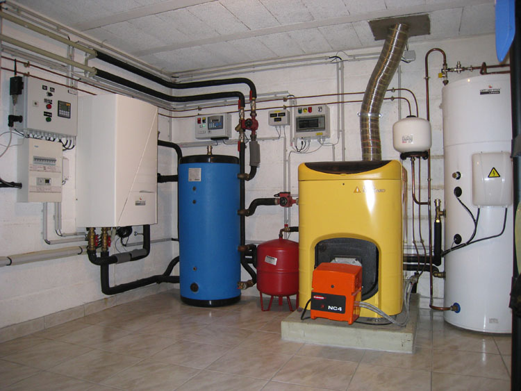

PAC DAIKIN ALTHERMA 11kW relève fioul sur radiateurs, avec ECS 200 l

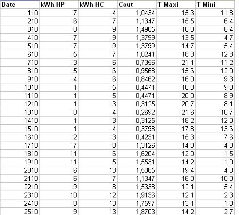

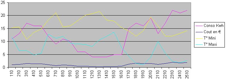

Premiers resultat sur Octobre
Les chiffres comprennent la production d'eau chaude sanitaire
on y va ...
J'ai fais differents essais de regulation (plus ou moin fructueux) Thermostat/ loi d'eau
Le rapport Conso/economie est plus interessant en loi d'eau
on y va ...

Comme toi, je suis satisfait de mon installation qui apporte un grand confort pour un prix très raisonnable.
Sur ta légende, les temp maxi et mini sont inversé
- Messages : 40
- Enregistré le : dim. juil. 13, 2008 11:01 pm
Bien vu
y'en a qui suivent
les autres corrigerons d'eux même
y'en a qui suivent

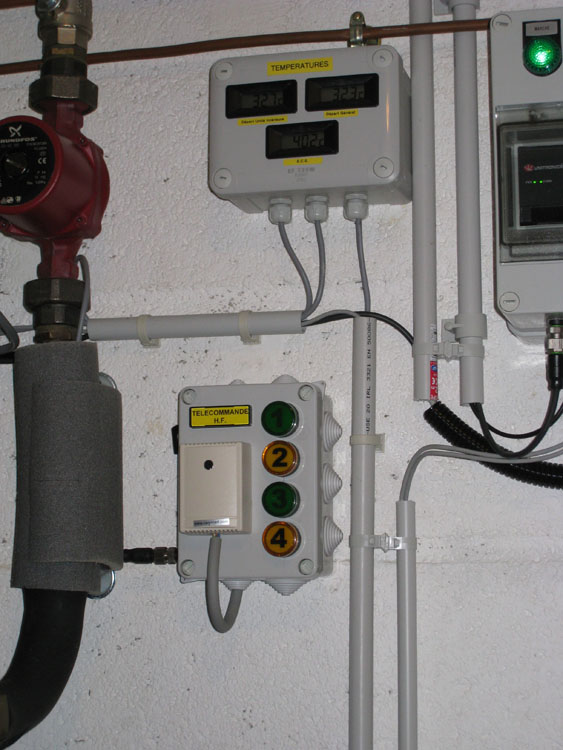

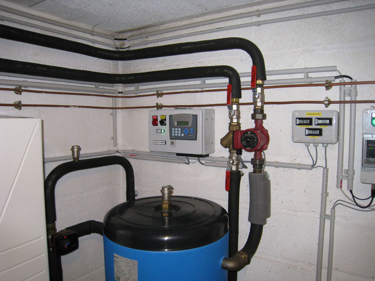

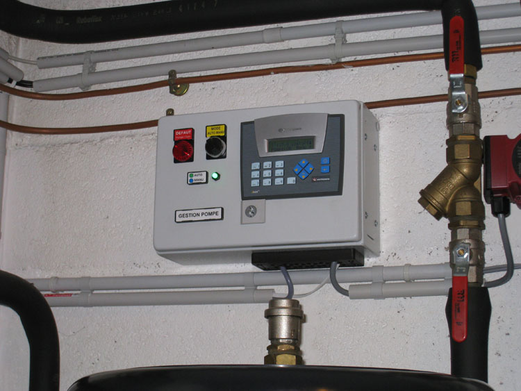

Je me reponds a moi même pour mettre des photos des evolutions de l'installation qui fonctionne toujours a merveille
Nouvelle regulation sur le circulateur principal en TOR en fonction de la T° interieur
Com MODBUS avec automate principal
et Telecommande HF pour acquité les alarmes (ECS etc..) sans descendre sur l'installation
Acquisition de toute les T° de l'installation départ PAC départ Chaudière (pour regul en loi d'eau sur forcage T° exterieure) et aussi ECS et T° inérieur et Extérieure

- Messages : 40
Merci pour le compliment

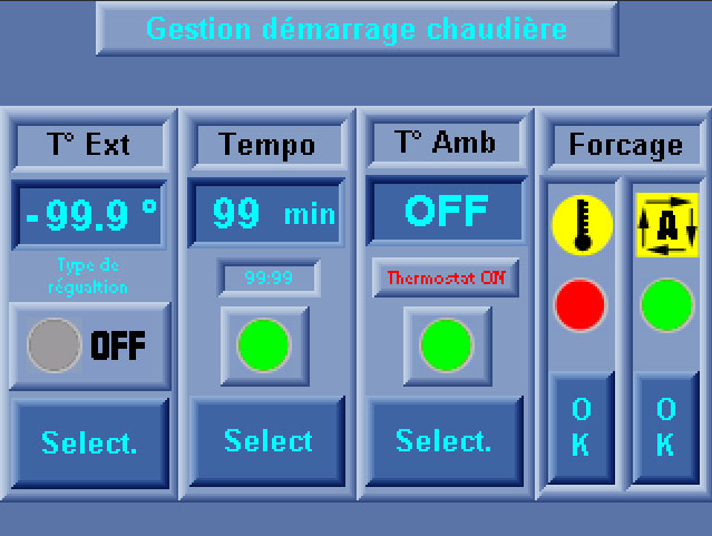

Toute l'installation a été cablée et programmée par moi même et il n'y a pas de plan de cablages des mois ont été nécessaires pour programmé les automates industriels qui mesures les conson t° et regulent l'installation avec communications MODBUS
une grosse évolution est prévue au printemps après la saison avec un nouvel automate tactile couleur un Serveur Web, une supervision sous Android, des Emails que l'insallation envoie pour les alarmes et les rapports de consommation en TXT ou CSV les tout en Wifi le programme est fonctionnel il tourne dans mon bureau j'ai eu tout l'hiver le programmer et concevoir les interface tactiles et la supervision Android
pour la releve il y a plusieurs programmes selectionnables dans l'automate que j'ai tous réalisés
1° Sur T° extérieur avec réglage de la consigne et selection de du type de régulation loi d'eau ou tout ou rien
2° Forcage temporiseé pour donné des a coups
3° Sur T° ambiente pour combler des la PAC en cas d'intemperies qui augmente les deperdisions de la maison vents glacials ou pluie verglassante sur thermostat intérieur
4° Forcage continu en loi d'eau ou en tout ou rien
voici l'ecran de réglage que j'ai concu dans le nouvel automate
Bon week-end

- Messages : 40
Oui le KM5 est le contacteur principale de demande d'appoint
c'est pas la même chose que ce que j'appel la relève
J'ai 2 paliers de relève electrique (2x3kW) dans la pac et j'ai rajouté un contacteur pour isoler les resistances comme cela je peux choisir entre appoint elec ou fioul
sur le KM5 il y a un auxiliare dispo sur ma PAC il est NF
si l'automate recoit une demande d'appoint de plus de deux minutes je demarre la chaudière pendant 10 min (ou plus en fonction de la demande) en régulation loi d'eau comme cela la PAC descend en puissance mais ne s'arrete pas
avec un cablage simple le mieux serait de lancer une tempo (car des fois les demandes d'appoint sont tres courte) la chaudière a une grosse inertie
pour la regulation pas moyen de faire en loi d'eau simplement donc laisser en TOR
la PAC va certainement s'arreté quand elle va voir l'énergie arrivée
en cas de regulation TOR je monte jamais a plus de 52° avec la chaudière pour pas abimer la PAC (thermostat de securité)
