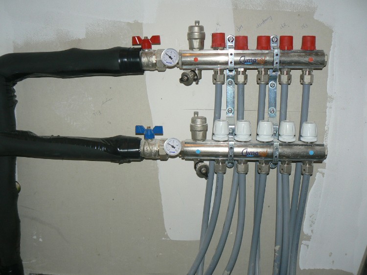

Je vais voir au niveau des nourrices pour la température de chaque zone ... peux tu me dire combien tu perds de degrés quand tu fais un "tour de vis" au niveau des têtes de nourrices.

Je ne pense pas qu'il faille jouer sur les vannes pour règler ton chauffage, ces règlages ne serve qu'à équilibrer les différentes zones. Par contre les paramètres de la PAC 1-00 à 1-03 ( point de consigne dépendant du temps ) devrait règler ton problème
1-00 -15° Temp ext à laquelle la PAC arrête de monter en température
1-01 13° Temp ext à laquelle la PAC commence à monter en température
1-02 35° +/- 5° Temp d'eau maximale par grand froid
1-03 25 */- 5° Temp d'eau minimale quand il fait moins froid
Il faut que tu descende 1-01 pour éviter que la PAC monte en température trop tôt
