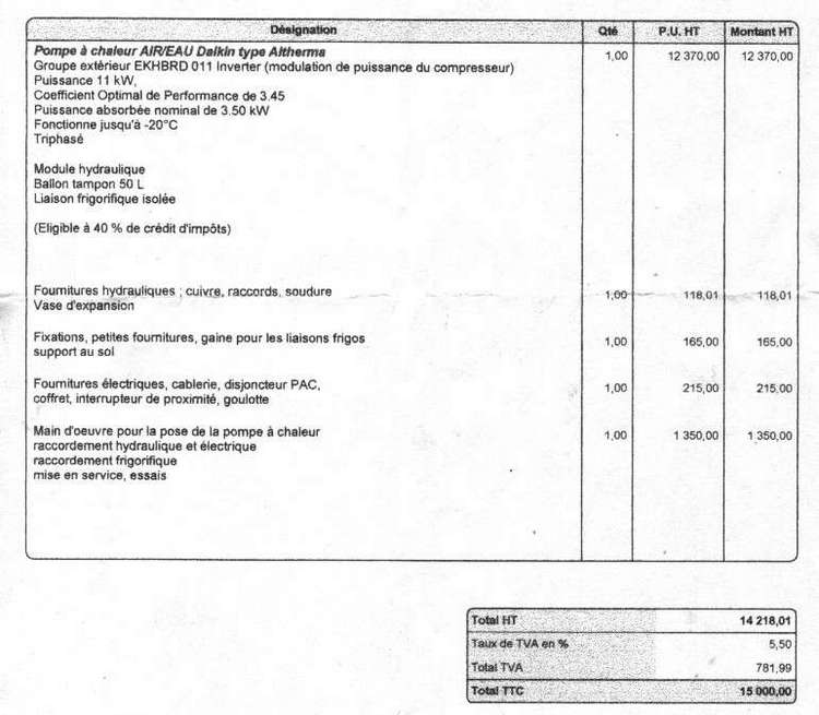

Voici un devis d'un camarade qui se pose des questions.
Pour un maison triphasée de 110 m2, de 1979, double vitrage 4 -16- 4 et combles isolés, couplé avec une chaudière.
Je ne sais que dire sinon :
que le BT me semble ridiculement petit,
qu'un total de facture aussi parfait est quasi-miraculeux!
EDIT : Le groupe EKHBRD est indiqué comme extérieur est sur la fiche intérieur
Merci!

Constat de la doc ERSQ011AY1 tri extérieur et EKHBRD011AY1 intérieur
COP -7°/65°=2.39
11.2 kw pour +7°/35° COP 4.22 donc 6.34 kw à -7°/65 COP 2.39
La puissance indiquée 3.5 Kw ne va pas avec le calcul des COP affichés
11.2/4.22=2.65 kw , il manque 1 Kw env
Pour moi il manque un BT de 200L

Donc il semble y avoir une erreur sur le devis : EKHBRD011AY1 intérieur.
Le BT est trop limite mais le devis fait déjà 15000€ et je n'ai pas trouvé les prix publics et même une seule installation avec ce matériel sur le web pour me faire une idée de la justesse des prix.
Est-ce du matériel très récent? Confidentiel?

Moi j'ai une Altherma HT en monophasé payé 13000 euros, et la HT est à mon avis plus chère que la BT...donc peut mieu faire. Et vu que le montant tombe pile, il est clair qu'il l'a fait en partant du prix final. Donc tu doit pouvoir trouver mieux.
Pour la machine, si c'est comme l'altherma HT, Daikin déconseille de mettre un ballon tampom, et ce car c'est un compresseur Inverter ET surtout un circulateur inverter.
Ainsi, en théorie, la pompe régule toute seule la circulation et la puissance, ce qui permet de se passer de BT...
Attention, je pense qu'en plus les installateurs vont profiter de l'arret du crédit d'impots de l'an prochain pour gonfler leurs devis pour la fin de l'année...

Quel est le volume (total avec PAC) du réseau chauffage avec une 11,2 kW, il faut des les 280 litres, il faudrait commencer par là pour déterminer si un BT est nécessaire et seulement dans ce cas déterminer son volume pour arriver à 280 litres au total ..chasqui a écrit :Je ne sais que dire sinon : que le BT me semble ridiculement petit
