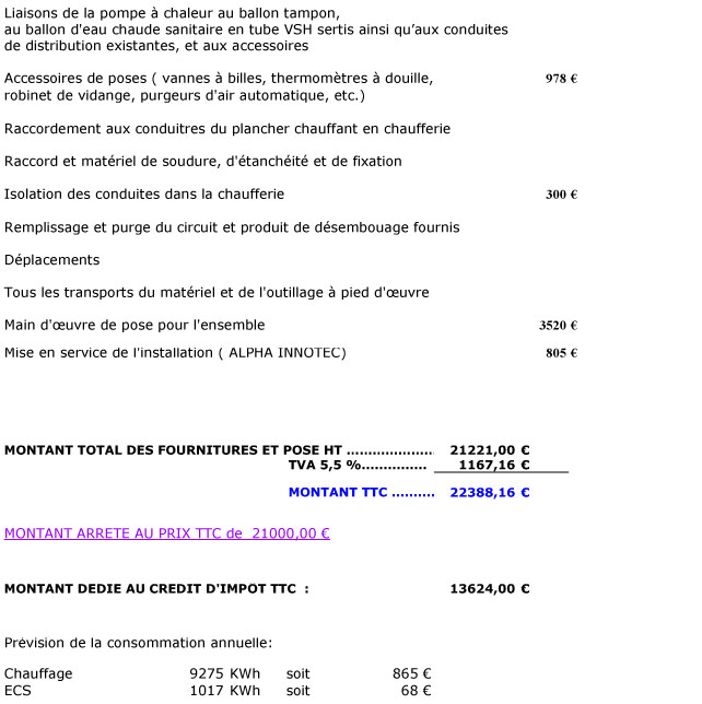

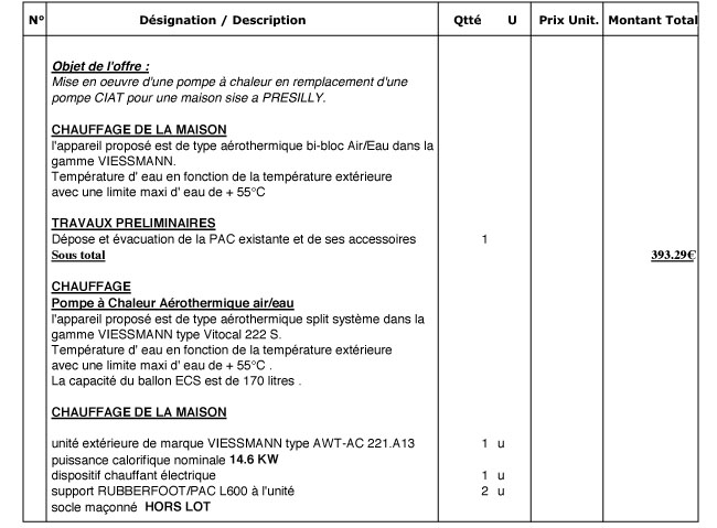

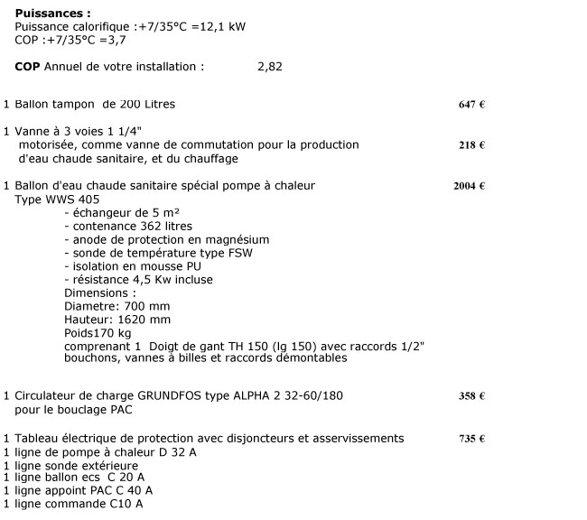

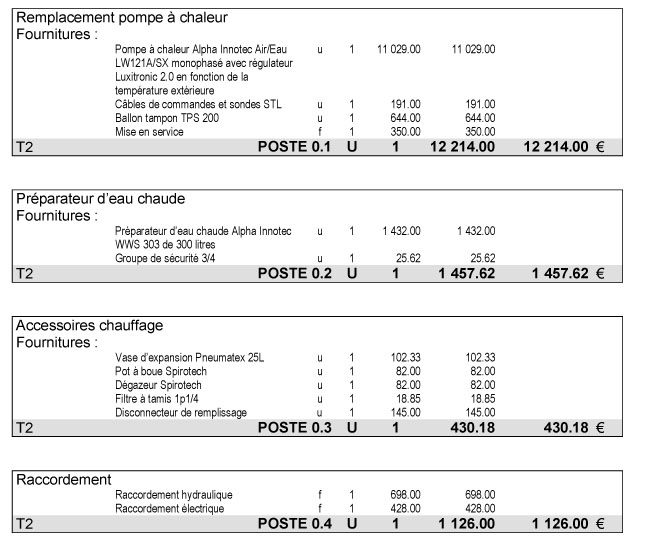

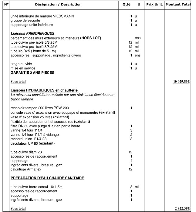

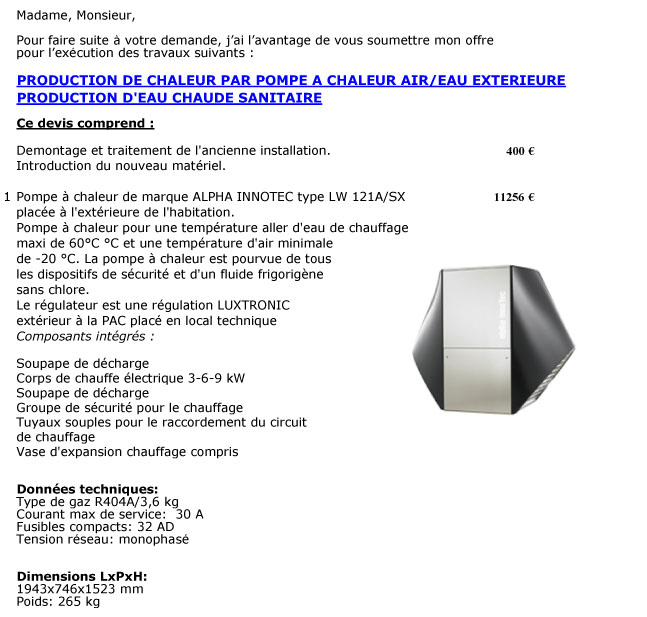

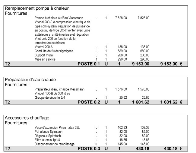

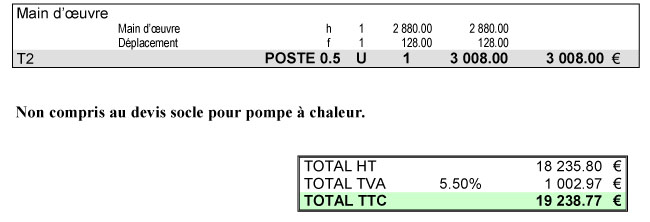

Je vous sollicite car j'aimerais avoir vos avis sur les différents devis ci dessous.
J'aimerais savoir comment vous les situer niveau prix, y a t il à votre avis une marge de négociation.
Certains devis sont plus détaillés que d'autres...
A savoir que c'est pour le remplacement d'une pac ciat qui a brulé et il semble qu'il faille un peu tout changer car risque de problème de compatibilité et j'ai eu beaucoup de problème avec l'ancienne installation et je ne suis pas contre partir sur quelque chose de neuf mais pas à n'importe quel prix/
Merci à Vincent et à dbercy qui m'ont déjà un peu aidé.
Merci à vous
DEVIS 1
DEVIS 2
DEVIS 3
DEVIS 4
DEVIS 5

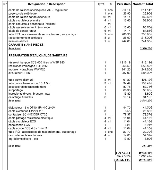

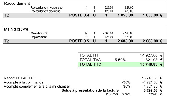

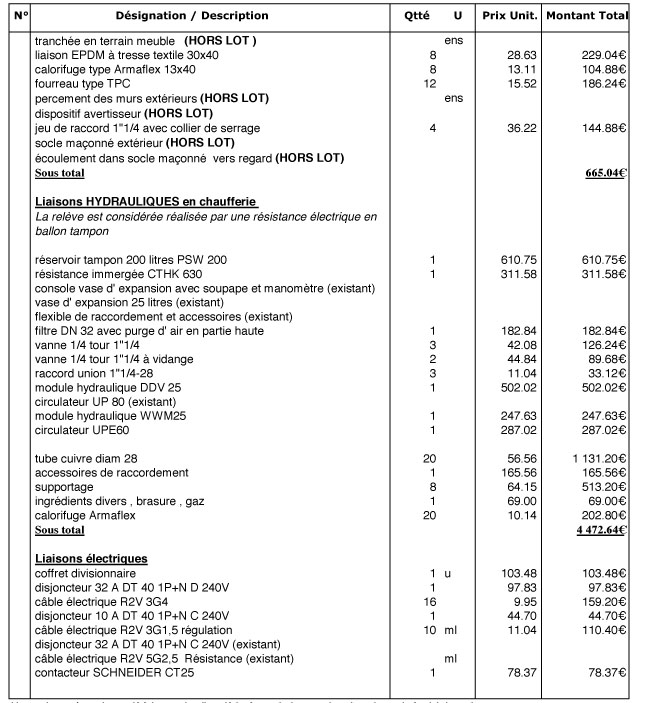

bonjour tommy74,
avec autant de devis ca fini par etre dur d'avoir un avis,
je ne vais donc m'arréter que sur le premier devis,
d'abord parce que j'aime bien dimplex, et surtout parce que tu cherche de la négo il y en a ...
commencons, :
- installation électrique PAC, 2390 € :shock:
- tube cuivre diam 28 les 20 premiers metres a 56 € et comme c'était pas asssez cher, les 8 suivants à 61 € :lol:
ces tarifs paraissent abérrant, mais il n'y à pas de main d'oeuvre dans le devis, histoire d'augmenter le crédit d'impot, sauf que attention en cas de controle c'est toi qui paye la différence....
au suivant
bientôt une nouvelle installation
PAC couplée solaire + PV,

Oui, j'aime bien La Dimplex, effectivement, ces lignes me paraissaient cher aussi.
En fait, la Mo est incluses ligne par ligne avec le produit.
Tu penses qu'on peut gagner combien sur un devis comme celui la ?
