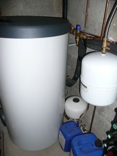

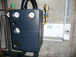

ci-dessous le ballon (300 L) et la pompe:

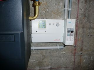

Bien évidemment, la régulation est automatique. Un boîtier électronique reçoit les températures des panneaux et dans le bas du ballon: il détermine si il faut faire tourner la pompe, à quelle vitesse, calcul l'énergie récupérée...
