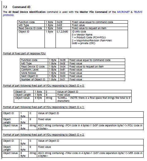

ce document d'Eliwell qui montre des trames PDU de la fonction 43 envoyées sur un régul XTpro et pas ECH mais ça vaut le coup d'essayer (en rajoutant add et CRC)
c'est bien avec le "read device id code" de 04 et pas 01
suivi du n° "object id" (rappel 00 fabri, 01 modèle, 02 version)

que je mette 04 ou 01 ne change rien....
j'en suis toujours au même point.
faut il mettre l'ECH en état de recevoir cette fonction ?

1) si fct 43 integrée au MW320250 V236.02 (au même titre que fct 03,16)
2) quelle syntaxe pour trame PDU : 2B 0E 01 00 ou 2B 0E 04 00
