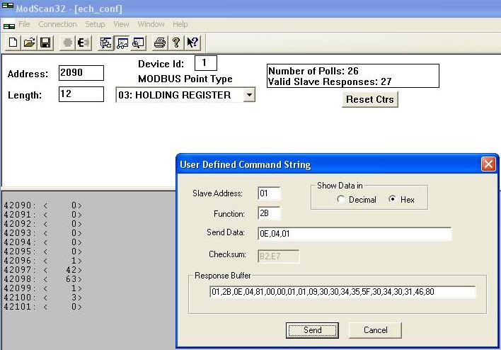

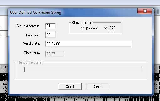

une piste si vous êtes bloqué sur l'apparition de l'écran "User Defined Command String":
quelle est la différence essentielle sur ces 2 images qui fait que la commande "User Msg" ne soit pas accessible à gauche et le devienne à droite ? ( erreur de ma part hier dans la dénomination de cette commande ):
en attente du verdict; mais peut-être que la date de fab de 2006 de votre ECH fait que cette fonction 43 n'était pas encore intégrée !!
mon document de travail ( vous reconnaitrez certains écrans qui sont apparus dans la discu ) :
http://www.google.fr/url?sa=t&rct=j&q=8 ... 3924,d.d2k
Alors, il a parlé sous la torture cet ECH récalcitrant ?

- Messages : 807
- Localisation : paca
et pour ça il faut lire(ou écrire) en continu une(des) variable(s)
c'est le mode "polling" ou il scrute en permanence en fct d'un temps de poll qu'on peut définir et en fonction des registres qu'on a demandé de lire.
c'est seulement à ce moment que la fenêtre "User Defined Command .." est visible et paramétrable
le polling continue à se faire en arrière plan (comme le montre le compteur "nb de poll" qui continue de s'incrémenter malgré l'envoi de la commande personnalisée qui a aussi retournée des infos); c'est ce qu'on voit sur photos où nb poll passe de 10 à 26
si tu veux pas être "concentrer" sur la fenêtre de polling, tu ne demandes la lecture en continu que d'un seul registre avec peu de données en integer, par exemple celui correspondant à H26 (retour 1); et ainsi pas de "perturbations visuelles" pour la fenêtre active qui te concerne
le code en retour sur photos se décompose suivant Modbus standart:
01 adresse dispo
2B 0E fonction 04\14
81 00 00 01 validation lecture fct 43 avec 1 seul objet
01 n°objet scruté
09 taille prédéfinie de cet objet en bytes
.. 9 bytes de data
46 80 pour CRC
les datas converties donnent "69_1025" ? ; demande infos en cours auprès Eliwell
je peux pas faire grand chose de plus
avant de sélectionner "User Msg", il faut que le soft soit connecté au dispofred28 a écrit : .... mais des que je connecte le port com le soft envoie sans arret des commandes... comment les arreter? ....
01 adresse dispo
01 n°objet scruté
.. 9 bytes de data
46 80 pour CRC
- Messages : 159
Salut a tous
Bubus il semble que l'ECH que j'ai ne supporte pas cette fonction ....
je n'ai aucune réponse comme avec mon soft .
premier test :
petite log du port com...
[20/04/2013 10:04:33] - Written data
01 03 08 1c 00 01 47 ac
[20/04/2013 10:04:33] - Read data
01 03 02 00 01 79 84
[20/04/2013 10:04:34] - Written data
01 2b 0e 04 00 73 27 01 03 08 1c 00 01 47 ac ==> envoie de la fonction 2B... pas de reponse
[20/04/2013 10:04:36] - Read data
01 03 02 00 01 79 84 ==> j'ai une réponse a la lecture de H26
[20/04/2013 10:04:36] - Written data
2eme Test
la log du port com qui correspond ....
[20/04/2013 10:11:30] - Written data
[20/04/2013 10:11:30] - Read data
[20/04/2013 10:11:31] - Written data
01 2b 0e 04 00 00 00 65 2a ==> envoie de la fonction 2B...
[20/04/2013 10:11:31] - Read data
01 ab 01 9e f0 ==> .... réponse erreur....
[20/04/2013 10:11:32] - Written data
01 03 08 1c 00 01 47 ac ==> j'ai une réponse a la lecture de H26
[20/04/2013 10:11:32] - Read data
voila le resultat de mes test
j'ai bien peur que cette fonction soit bloqué sur mon modèle.
a+
premier test :
2eme Test
a+

- Messages : 807
bon," la messe est dite"
mais il y a qd même des trucs, et je vais faire qq test avec des fonctions Modbus non incluses dans mon Ech ( diag 08 ,...) pour voir "error return" ou "no return" comme pour Fred28
dans le chap7 de la doc Modbus,il existe les différentes situations
par ailleurs, il y a eu un retour mel Italie qui dit en résumé:
qd la fct 43 est opérationnelle, l'objet 1 renvoi le code PCH_POLI et c'est le POLI qui identifie le modèle de régul
dans le cas présent objet 1 : 69_1025, donc 1025 devrait correspondre à un ECH210BDT
qu'en sera t'il avec d'autres modèles ?
en fonction de la date de fabrication du regul [Fred28 2006] [bubus2009],si d'autres forumeurs veulent bien faire essai, ça pourra tjs aider à comprendre, même si ce n'est pas indispensable pour le bon fonctionnement du soft de Fred28 dans sa version actuelle qui ne fait pas détection du modèle connecté

- Messages : 807
à gauche en mode "data" le scan (polling) est bien actif mais pas "visible"
à droite en mode "traffic", l'écran se régénère en même temps que l'empilement des data du scan
pour ceux qui ont peut-être essayé, ils ont vu qu'il y avait un décalage d'adresse de 1 en polling mais pas avec "user msg": ici compteur horaire du circul d'adresse 3355:
j'ai aussi essayé de reproduire "la non réponse" ou " une réponse erreur" de Fred28 et je comprends pas tout car c'est encore différent
pour "erreur de lecture",c'est pas une erreur de fonction non reconnue car présence de 0E ne correspond pas à std Modbus
le std en cas de fct non reconnue est un retour après Add de code fct + 80 suivi du code erreur
c'est validé par la réponse dans "err de fct non ..."
la trame request "erreur ss rép.." est volontairement fausse (manque 0E) et aucune réponse
et Fred28 a pratiquement l'inverse
bon Fred28 devra se passer de cette fonction 43 !!
j'avais pas compris la demande mais la réponse est là:fred28 a écrit :... mais des que je connecte le port com le soft envoie sans arret des commandes... comment les arreter???

j'ose espérer que le pb de Fred28 avec la fct 43 ne vient pas de ce qui est écrit ci-dessous,extrait de la pg3 de ce post, et n'est qu'une erreur de retranscription:
je ne sais pas quel est l'impact de ce para sur la com, si les trames sont émises correctement et bien décodées ? à priori pas d'impact puisque le soft marche en lecture,écriture mais je ferai qd même le test ce soir
en anglais "parité:paire"= "parity:even"
car ça ne rentre pas dans les spécifs de la com Eliwell:fred28 a écrit :...port com : 9600 - 8 - aucune parite - bit arret 1.....
