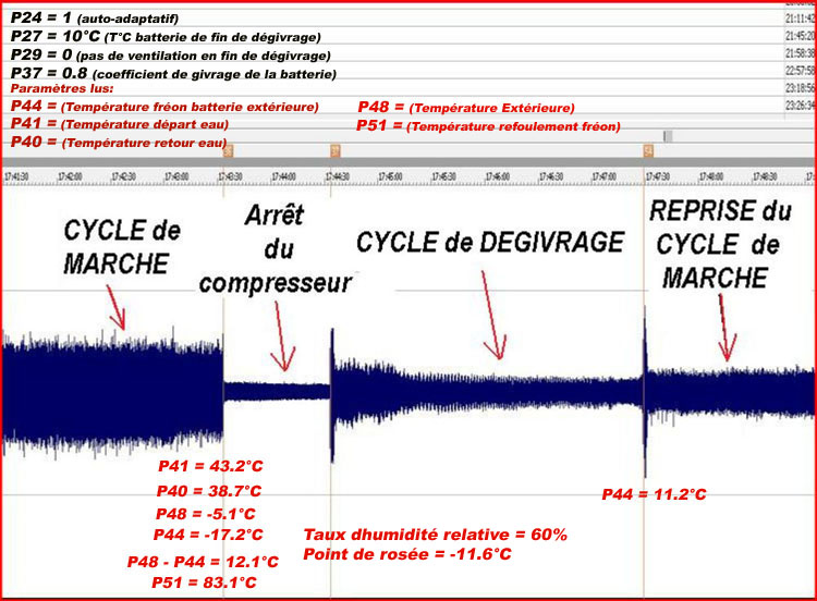

Le réglage que j'ai depuis fin 2008 :
je suis réglé sur 0.8 ce qui occasionne un Delta (T°C Extérieure – T°C fluide) de 12°C environ avant le déclenchement du dégivrage :
Exemple de mesure effectuées fin 2008 :
Delta : T°C Extérieure (P48) - T°C fluide batterie (P44) = 12.1°C
T°C ambiante = entre 21.5°C et 21.8°C
T°C sortie PAC (P41) juste avant le dégivrage = 41°C et T°C Entrée PAC (P40) = 35.8°C Delta = 5.2°C
Un exemple d'enregistrement sonore que j'avais effectué en 2008:
Voilà, si cela peut t'aider

Dans le graph d'Alain P29=>0 , il s'agit du compresseur, pas d'arret de 3mn du compresseur a la fin du dégivrage.

Bonjour Analyse après fonctionnement de ma Pac ci-joint un relevé qui explique un des nombreux problème suite au dégivrage

Merci pour tes infos, lebourguignon.
Actuellement, je suis de prèt mes cycles de dégivrage mais entre un froid sec et un froid humide avec brouillard givrant... .faudrait presque associer un hygrometre dans le systeme de calcul de la PAC...
Nous n'avons pas les memes versions mais les cycles de dégivrage se ressemblent....

Ta PAC doit avoir les memes caractéristiques que la mienne...l'intensité et la conso relevé par tes soins à la T° indiquée me font penser à une machine qui fonctionne dans les pires conditions
Avec des T° extérieur identiques aux tiennes et 19°/jour et 17.5°/nuit intérieur, ma PAC consomme environ entre 10 et 15 KWH/24h.
