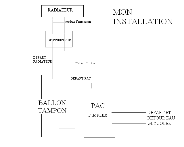

salut,
voilà mon installation est fini, il reste à régler des soucis de tension sur le réseau edf mais ça va venir. Maintenant je désirerais connaitre les paramètres que je dois rentrer dans la régulation pour que la pompe tourne au poil.
quelques info :
-12 radiateurs basse températures
-1 circuit de chauffage
-coeff isolation 1.4
-volume logement 312 m3
-température confort 21°C
-ballon tampon de 200 litres
merci d'avance

ma pac est surdimensionnée pour l'instant car on prévoit un agrandissement pour dans 2 ans mais en attendant, elle fait des cycles super court et donc j'aimerais savoir quoi bougé comme réglage pour allonger les cycles.
