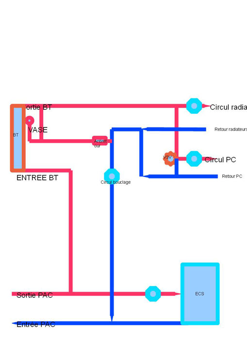

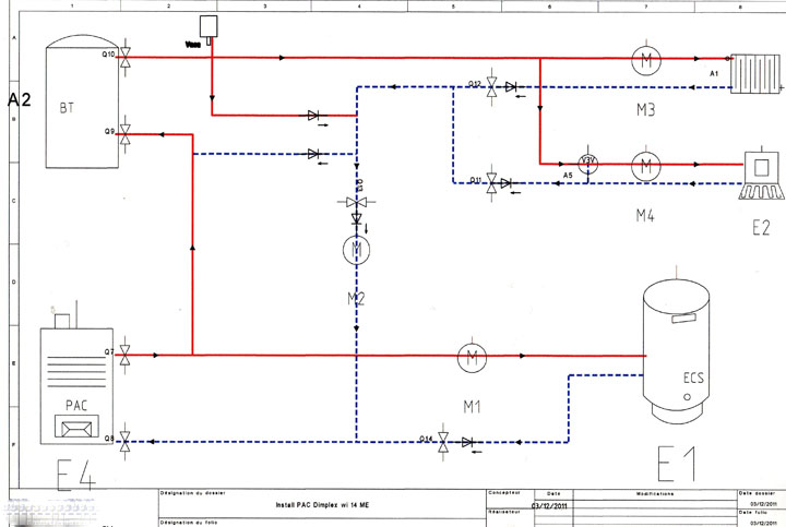

C'est le principe du double découplage hydraulique de chez Dimplex :
Il agit comme une bouteille de mélange, c'est à dire que vous avez deux clapets antiretour bien distincts.
Celui du haut est passant de la gauche vers la droite et permet de maintenir un débit constant sur la PAC. En gros sur un schéma traditionnel Dimplex avec un DDV, le circulateur M13 peut être à débit variable et avoir un débit différent du M16 (circulateur PAC)
Le M16 est gérer en même temps que le compresseur avec une post et pré circulation réglable de 5 à 60s l'avantage réside dans le fait que si al PAc est arrétée, on ne passe plus par son condenseur et donc elle ne devient pas radiateur à l'extérieur.
A ce moment là le clapet antiretour du bas passant de la droite vers la gauche s'ouvre grâce à la Delta P créée par M13.
Petite astuce aussi, lorsque M18 est en fonctionnement (production ECS), M13 peut continuer à tourner pour distribuer l'énergie encore présente dans le ballon tampon, donc la priorité ECS n'entache pas la fonction chauffage !!!
Alors on peut se poser la question : pourquoi ne pas mettre une bouteille de découplage c'est pareil ! Et bien non, parce que je ne connais pas beaucoup d'installateur capable de se faire une bouteille de mélange en respectant les règles d'art de conception de cette bouteille). De plsu une bouteille n'est pas à dimensions variables, alors que le débit peut être variable, donc une vrai bouteille pour ma part je ne pense pas que ce soit faisable, ou du moins ce n'est pas optimum !!!
Schéma hydraulique pour mieux comprendre :
