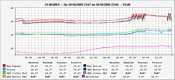

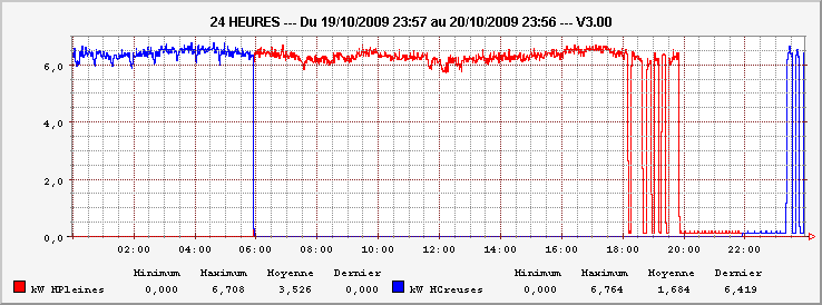

ummolae a écrit :Conso 123 kWh, cela fait une moyenne horaire de 5,125 kW
En prenant G = Pw / (S x hb x (Ti - Te) cela donne G = 5,145 / 5,75 = 1,008
Bon G ne veut rien dire, à mon avis, mais l'idée est là. Et un G de plus de 1 pour une maison RT2000, ça le fait pas, C'est 25-30% de trop.
Par contre une donnée qui a du sens à mes yeux, qui rend direct compte de ton batiment, et de ses défauts là pour le coup, c'est que pour ton batiment dans son ensemble, tu peux avoir l'info de la déperdition globale pour un delta T.
Par contre la moyenne que tu donnes n'est peut-être pas la bonne, c'est le résultat de (5,9+11,9)/2 ? Mais je vois ce même chiffre sur ton relevé graphique. Si c'est aussi la moyenne des échantillons de mesures sur la période, alors c'est un sacré curieux hasard. Est ce un moyenne des échantillons sur ce graphique ?
Bon bref on va rester sur ce chiffre pour l'instant, pour revenir à une hypothèse que je t'avais donné il y a quelques années. Ta machine peut déconner, mais ton isolation aussi.
Et là tu semblerais avoir la preuve que ton isolation décroche, et décroche même par rapport à l'expertise donnée par le gars qui était venu chez toi, et qui si mes souvenirs sont bons te donnait autour de 8 kW à -3 (est-ce ça ? Pourrais tu nous rappeler ces chiffrres stp ?)
Donc en gros
5,125 pour un DT de 11 °C, ca te fait 10,71 kW à -3 avec un DT de 23, 465 W par ° de DT, on retrouve les 25-30 % (c'est énorme) si les 8 kW de l'expert sont bons. Et ta pac ne serait pas seule en cause.
Ton avis Reigua ?
