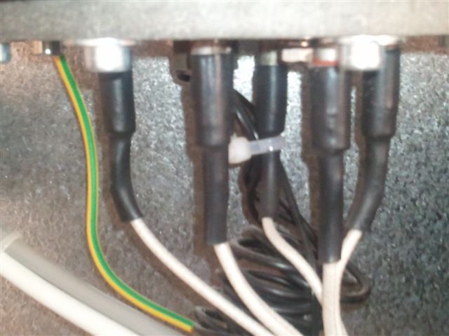

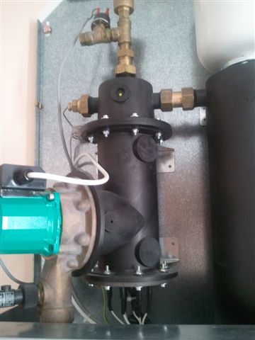

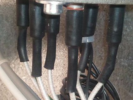

Je vous adresse trois photos de ma résistance.
Il y a 6 fils blancs + 2 fils en spirale .
Est ce que ces 6 fils sont : 6 fils de 1 kW chacun et peut on en déconnecter sans provoquer un problème à l'installation ?
Merci de votre aide et conseils afin que je ne sois pas obligé de faire modifier l'installation , car EDF peut changer le compteur et non le modifier , pour une puissance de 15 kW ,avec une hausse importante du kW !!!!!

Bonjour Aiméaime a écrit : Merci de votre aide et conseils afin que je ne sois pas obligé de faire modifier l'installation , car EDF peut changer le compteur et non le modifier , pour une puissance de 15 kW ,avec une hausse importante du kW !!!!!
Si votre installation est en monophasée, il est tout à fait possible de débrancher 1 ou 2 des 3 résistances présentes, sur la platine inférieure du container de résistances, vous avez 6 fils, il suffit de faire une mesure de résistances pour savoir ou arrive chacune et ensuite en rebrancher 1 ou 2 en fonction des besoins. Si vos résistances se mettent en marche par -10°C, elles ne doivent pas se mettre en route très souvent ??
Si vos résistances ont une puissance de 6 kW, elles sont donc par groupe de 3 x 2 kW, une seule devrait suffire.

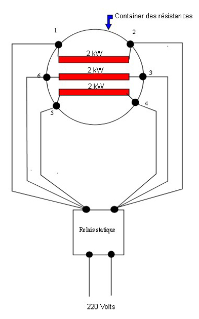

Voila le schéma de raccordement de vos résistances, vous comprendrez aisément que l'on peut désolidariser certaines d'entres elles pour ne laisser que celles dont on a besoin.

Merci de votre graphique , je vous demanderai plus tard la correspondance des fils
entre eux ,qui doit certainement être a suivre lors du branchement de la puissance
souhaitée .

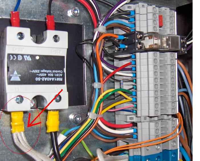

Bonjour Aimé
J'ai moi même effectué cette opération par le passé. C'est donc tout à fait possible.
Comme l'a très bien expliqué Ummolae (que je salue au passage ) il y a 3 résistances et donc 6 fils car pour chaque résistance, il y a Phase + Neutre.
Il suffit donc de repérer ces fils et de ne laisser raccordé qu'un seul couple de PH+N pour 1 résistance.
Je n'ai malheureusement plus ce genre de matériel, mais de mémoire, il me semble que j'avais tout simplemennt "coupé" 2 des 3 fils blancs connectés sur le relais.

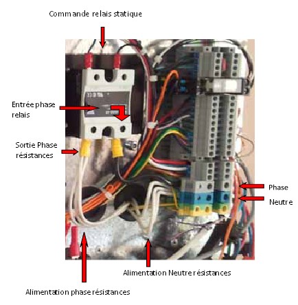

Ce sont ces fils :
Mais je te conseille tout de même d'en parler à un spécialiste, ou tout du moins à quelqu'un de ton entourage qui s'y connait un peut en électricité.
Mais avant toute chose : COUPE BIEN LE COURANT AVANT DE FAIRE QUOIQUE CE SOIT
Reigua

- Reigua
- Messages : 2198
Re
Je ne me souviens plus de tous les détails mais je pense que si je suis parti avec le débranchement au niveau du relais, c'est que c'était sans nul doute la façon la plus simple et aussi la plus sûre pour arriver à mon objectif final
Reigua
Reigua

L'intervention peut se faire à plusieurs endroits différents, tout dépend si vous voulez rendre cette modification provisoire ou permanente. Voila le schéma de votre installation :

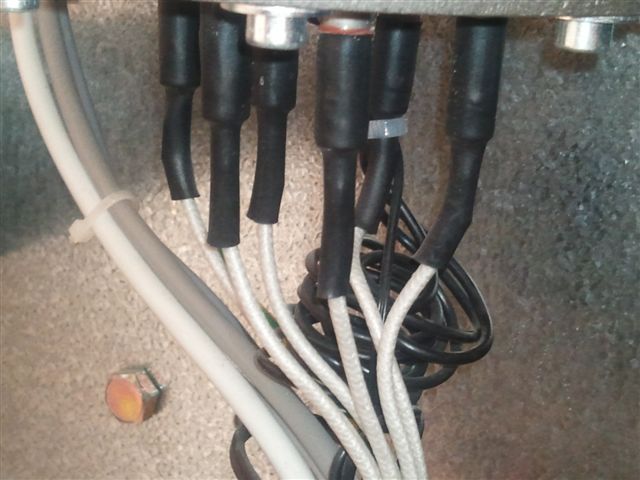

Sur cette photo, vous pouvez voir que vos résistances d'appoint sont branchées en parallèle, vous pouvez désolidariser vos résistances soit au niveau du relais statique, soit au niveau de la base du container des résistances, je pense qu'elles sont débrochables à cet endroit, à votre place c'est que je ferais, tout en faisant attention de bien isoler les cosses après débranchement, ainsi, vous pourrez remettre 1 ou 2 résistances en fonction si nécessaire.
Un simple coup d'ohmètre sur les 6 bornes du container vous permettra de savoir ou sont les entrées/sorties de chaque résistance ( environ 24 ohms ).
- Reigua
- Messages : 2198
Re: résistance d'appoint de ma PAC Daikin RZQ 125 et Ajtech
Salut Ummolae
Enfin, je pense que j'avais très certainement essayer cette solution au départ et, venant que ça n'avait pas l'air de trop bouger, je me suis alors retranché vers les fils au niveau du relais
Mais bon, peut-être qu'il fallait juste "insister" un peu
Bonne soirée
Reigua
C'est possible, mais c'est pas sûrummolae a écrit :vous pouvez désolidariser vos résistances soit au niveau du relais statique, soit au niveau de la base du container des résistances, je pense qu'elles sont débrochables à cet endroit
Bonne soirée
Reigua
- Messages : 3600
Salut l'amiReigua a écrit :C'est possible, mais c'est pas sûr
Je n'ai pas de modèle sous les yeux, mais cela à l'air d'être des cosses enfichables, pour faire un essai, il est aussi possible de couper le neutre de chaque résistance sur le bornier du module hydro ( aussi efficace ) :

2ème possibilité: CEUX DU RELAIS STATIQUE .
Position L 1 1 gros fil noir ( cosse jaune )
/ T 1 3 fils blancs ensemble ( cosse jaune )
/ A 2 - 1 fil noir ( cosse rouge)
/ A 1 + 1 fil bleu (cosse rouge )
Mais comment dissocier les trois fils blancs qui sont dans la même cosse sans les sectionner ? Car je souhaite avoir la possibilité de remettre les deux fils si besoin de plus de puissance .
Ne peut on pas enlever de la cosse jaune les deux fils blancs des résistances que l'on souhaite déconnecter et les isoler ?
Quelle est la solution la plus simple et la plus fiable ?
Merci mille fois de votre aide et conseils que je communiquerai à l'Artisan qui suit mon installation .
Cordialement ,
Aimé
Suite aux réflexions que vous avez eu avec Reigua concernant l'action a mener pour diminuer la puissance de ma résistance d'appoint AJTECH , avez vous définis quels fils il faut débrancher , mais sans les sectionner :
Pour une MODIFICATION PROVISOIRE mais qui peut rester sans problème dans le temps.
1ère possibilité: CEUX DU BORNIER HYDRO.
2 fils sur 3 , si on veut 2 kw d'appoint ou...... ?
Est ce que l'alimentation des 3 fils PHASE de 2 kw est annulée ou faut il en
déconnecter 2 sur 3 qui sont à la base du container des résistances ?
Vos conseils SVP pour assurer une bonne isolation des fils déconnectés.
Cordialement ,
Aimé
