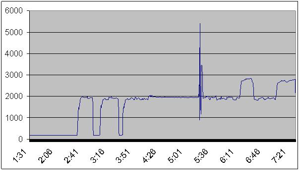

En fait, je viens de parcourir les dernières pages de mon installation et voici l'un des derniers graphes que j'avais établi AVANT l'intervention d'Ajtech :
Conditions extérieures pour le 28 mars 2007
- Journées très ensoleillés et presque printanière
- Température extérieures vers les 12° le soir à 19h30
- Température de la nuit probablement autour des 7°C
Fonctionnement sans la carte de limitation :
Fonctionnement avec la carte de limitation (Réglée sur 100% à Zéro degré, cad bridage minimum en principe)
[/b]
Lorsque je compare le premier graphe avec ceux que j'observe en ce moment, j'ai plutôt l'impression que ma carte de limitation ne fonctionne plus
Pour info, mon fonctionnement est disponible ici http://www.chezreigua.euro.st/teleinfo/index.html
De ce dont je me souviens, les techniciens d'Ajtech avaient seulement revus la charge et aussi enlevé le filtre à tamis qui, après mesure, était un peu meilleur sans ce filtre.
Est-ce que une modification de la charge et du débit peuvent influer à ce point sur le mode de régulation de l'ensemble Personnellement, je n'y crois pas trop
Qu'en penses-tu

Si ta PAC était surpuissante, effectivement une augmentation de la perte de charge pourrait entrainer un régime instable, car la PAC ne pouvant pas évacuer les calories produitent, pourrait couper soit sur l'aquastat soit en HT, mais bon, je crois que ce n'est pas ton cas.Reigua a écrit :Est-ce que une modification de la charge et du débit peuvent influer à ce point sur le mode de régulation de l'ensemble Personnellement, je n'y crois pas trop Qu'en penses-tu
Effectivement, l'absence ou le mauvais fonctionnement de ta carte de limitation peut produire l'instabilité que tu remarques.
Une question, quand tu réalises ces nouveau graphes --> est que ton circulateur est en fonctionnement permanent ??

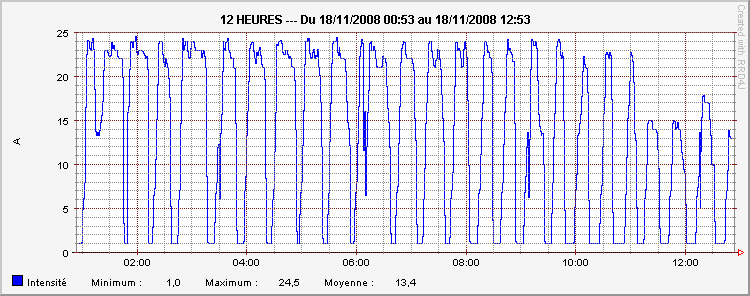

Voila les 2 graphes avant et après le réglage du circulateur:Reigua a écrit :Pour info, je viens de mettre le circulateur du module hydraulique sur la vitesse 2, tu pourras consulter quand tu voudras s'il y a changement ou pas.
Je ne peux pas dire que la modification soit flagrante, surtout que les conditions climatiques ne sont peut être pas les mêmes, la PAC monte presque systématiquement au régime maximum a chaque redémarrage.
Je ne pense pas que ta PAC est vraiment régulée correctement auparavant, voila un de tes graphes de l'année dernières :
Je pense qu'effectivement, indépendamment de la régulation, la carte de limitation ne semble ne pas jouer son rôle de stabilisateur.
Pour vraiment savoir si ta PAC (uniquement elle) régule correctement, il faudrait pouvoir la commander directement sur l'entrée de la carte amplificatrice, il suffirait de déconnecter la sonde de température et ajuster un potentiomètre sur une valeur d'environ 20 kO, sans aucune variation pendant plusieures heures en faisant un relevé de Télé-info pour voir comment elle fonctionne, il faudrait faire cette manip sur plusieurs paliers avec , bien sur, TOUS les circulateurs en fonctionnement.
Avec cette commande fixe, cela pourrait mettre en évidence un disfonctionnement de la PAC ou de la régulation.

Ummolae, la vitesse du circulateur venait tout juste d'être modifié lorsque je l'ai dis Le graphe que tu vient d'afficher n'est donc pas à prendre en compte (encore un petit peu de patience...)
Pour le graphe du 22/11/2008 que tu a également posté, c'était le lendemain de l'intervention d'Ajtech, donc avec le même type de comportement que celui d'aujourd'hui
Regarde celui que j'ai posté un peu plus haut dans la discussion (en date du 28/03/2007) et tu verras le type de fonctionnement que j'avais auparavant avec le même type de régulation que celui d'aujourd'hui.

Bon, OK, je pensais que les graphes que tu présentais était à jour !! on va donc attendre, on est plus a quelques jours prèsReigua a écrit :Ummolae, la vitesse du circulateur venait tout juste d'être modifié lorsque je l'ai dis Le graphe que tu vient d'afficher n'est donc pas à prendre en compte (encore un petit peu de patience...)

On va essayer de ne pas relancer la polémique, et je n'ai rien à vendre ! La mesure sur l'ambiance me semble justement plus sensible aux perturbations locales, et l'inertie de l'air est bien plus faible. Actuellement, et avec une bête loi d'eau, ma température ambiante est stable et varie de quelques dixièmes seulement. La régulation mesure la température ambiante, mais n'en fait rien, et renvoie les valeurs sur un serveur toutes les 15 minutes. Avec des valeurs allant de 20.0 à 20.3 sur 8 heures (19.8 à 20.7 sur plusieurs jours, mais perturbations locales), je serais bien ennuyé si je devais piloter une machine, TOR ou inverter, sans carte complémentaire de modulation de puissance, avec d'aussi faibles variations, sans entrer dans d'autres considérations sur l'automatique. En revanche, modifier et adapter une loi d'eau en fonction de l'erreur sur l'ambiance n'est pas idiot, et peut même être utile dans certains cas, mais pas forcément indispensable.
Le pic proche de 21 correspond à un feu de cheminée, la température ambiante est redescendue sans rien faire.
Le trou correspond à une période de vent, et les irrégularités doivent être liées à des perturbations ponctuelles.
