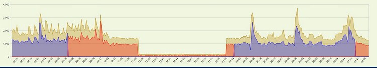

Je viens de faire un tour sur ton suivi Itow, et je suis content de voir que tu est maintenant dans un mode de fonctionnement normal et que entre désormais dans les réglages fins.
naturealex a écrit :
Conso qui prend un rthyme de 1kw/1kw4 pour des valeurs ext de 7 °à 10° avec des cycles de dégivrages( oil recovery plutôt car valeurs ext +5°) assez réguliers
Ici tout est normal et plutôt bon.
La température ambiante varie entre 20 et 21° depuis modif du delta .
je vais donc laisser comme ça deux jours puis retesterai deux choses :
1-remodifier le delta pour la valeur constructeur configuration radiateurs à 10°
Pour ma part je ne suis jamais vraiment arrivé à voir l'incidence sur ma conso entre un delta t de 10 ou de 5.
2-déactiver le TA avec valeurs ext en dessous de 12 l'après midi pour vérifier si la pac suit mieux la loi d'eau pour le départ d'eau pac : car j'ai l'impression que lorsqu'elle approche de la valeur de consigne 20.8 ° , la température de départ chute un peu (env 1° de moins que la valeur de la loi d'eau.
Sur ta journée d'hier, vers 17h00, la T° ext diminue un peu, La PAC réagi en augmentant la T° d'eau en fonction de la loi d'eau (T° qui passe de 34,5 à 35,5°). Vers 21h la T° ext remonte, la T° diminue aussi. C'est a ce moment que ta T° ambiante atteint les 20,8°. Pour moi la causalité n'est pas entre l'approche de ton 21° de consigne et la T° de départ d'eau, mais entre la T° ext et la T° de départ d'eau, ce qui est conforme à un fonctionnement en loi d'eau.
Le souci que j'ai peut être est le yoyo constant que fait le départ d'eau à 1° de yoyo , ce qui fait que la conso fait aussi le yoyo , ce qui apparait moins sur les graphs de Vinc59 qui est dans la même config que moi avec lui une loi à-10/53 15/35 et delta 6 .Est ce que cela peut venir du réseau hydraulique qui est peut être un peu compliqué sur ma config : plusieurs diamètres de tuyaux se retrouvent dans le circuit et le nombre élevé de radiateurs : 16.
Voilà qu'en pensez vous ??
Je ne vois pas de yoyo que tu as et que Vinc59 n'a pas.
