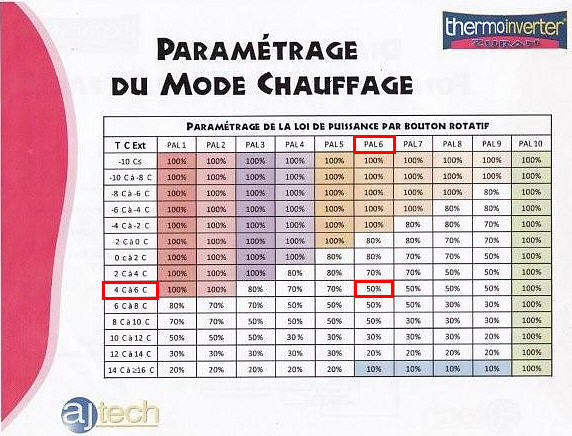

Sur le tableau de réglage des paliers de puissance ci dessous , si l'on se réfèrent au réglage du positionnement n°6 du SWpuissance , il est mentionné que pour une température extérieur comprise entre et ,la puissance délivrée par l'UE doit être égale à 50% :
Hors il se trouve que bien évidemment........... cela n'est pas le cas :!: (du moins chez moi :!: :lol: ).
Étant donné que chez moi , par extérieur en valeur affichée T2 de la carte Ajtech , l'indication de puissance des leds 2 - 3 - 4 de la carte Mitsu sont effectivement allumées et signifient non pas une puissance délivrée de 50% comme l'est indiqué sur le tableau d'Ajtech ci dessus , mais de bel et bien 70% comme le démontre le tableau ci dessous extrait de la notice explicative , soit une différence de 20% :? :
Donc je m'adresse à vous , et vous serais reconnaissant de bien vouloir contrôler chez vous quand l'occasion se présentera , afin de savoir si c'est bien moi qui ne fait que découvrir une flopée d'erreurs dans les documentations de ce fabricant "MARGOULIN" , ou si c'est moi qui fabule et que sur ce coup là , cela n'est valable que pour ma pomme :evil: .
Car ca commence à bien faire :!: :evil: Avec Ajtech sur ce modèle , on en découvres bien trop souvent pour pouvoir qualifier de SÉRIEUX ce fabricant :evil:
Merci d'avance à vous pour vos retours et constatations :wink:

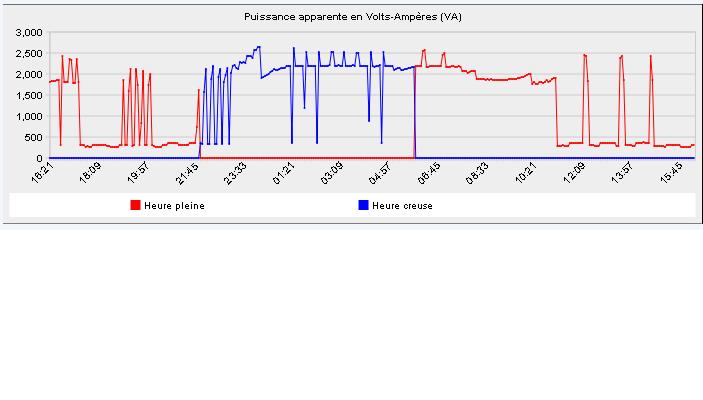

Ceci dit, tu vas "presque" être content car j'ai effectué une partie des modifications vendredi soir pour faire intervenir le leurre en fonction de la température d'eau de mon BT :D je dis "presque" car pour le moment, je dois encore me pencher sur le fonctionnement de mon régulateur (RVP 40.3) afin de comprendre de quelle manière je dois effectuer les raccordements.
Voila ce que ça donne pour le moment pour ces dernières 12 heures
A noter que l'arrêt vers 11h00 ce matin a été involontairement provoqué par moi-même suite à quelques modifications sur mon thermostat d'ambiance de "limite haute" :oops:
RAS à 06h00 puisque le basculement HC/HP provoque ce petit "bug" d'affichage sur le graphique :lol:

Oui l'œil je l'ai effectivement , mais plus précisément de lynx :lol: :lol: pour reprendre l'expression d'Ummolae dans une de ces réponses qui m'était déstinée :wink:
Car j'ai le chic pour débusquer tout ces "vis cachés"... J'aurais du faire Auditeur Qualité chez Ajtech :lol: , ca aurait ronflé cinq minutes , je peux te l'affirmer :twisted:
Reigua a écrit :Une remarque cependant : as-tu bien vérifié cette constatation car il y a peut-être un certain labs de temps à respecter avant que la carte ne corrige la puissance à délivrer si la température extérieure fluctue entre 2 points de consigne par exemple.
Absolument étant donné que je suis resté planté devant le module plus de dix minutes avec comme valeur T2=5° et que ce changement de régime de puissance intervient avant 1 minute une fois la valeur changée(sans être "à cheval" entre deux valeurs de régimes différents) .
Donc je ne peux même pas supposer que j'avais été entre deux paliers comme par exemple ceux de 2à4° et 4et6° avec une valeur T2 de 4° par exemple étant donné que j'avais 5° :?

Reigua a écrit :J'utilise le thermostat du PC depuis peu de temps en fait, car je voulais que la PAC puisse continuer à fonctionner même lorsque ma diminution d'ambiance de l'étage entrait en action le soir (vers 20h00), car sinon, comme ma consigne d'ambiance de limite haute de l'étage est abaissée à 18° (20° en journée pour info), la PAC va forcément s'arrêter à ce moment là et le RDC peut en souffrir surtout en plein mois d'hiver où la réserve d'eau chaude dans le BT peut s'avérer insuffisante jusqu'à ce que l'étage ordonne de nouveau la remise en route de la PAC :roll: C'est la raison pour laquelle j'avais rajouté ce deuxième contact en // sur 4 et 5 pour maintenir la PAC en fonctionnement si le RDC en a besoin :?: Tu vois ce que je veux dire :?:
Salut Reigua :D ,
Bien sur que je comprends ce que tu veux dire , j'en avais fait l'expérience également et je sais exactement de quoi tu parles , car c'est principalement ce que je reproche à cette régulation par thermostat d'ambiance , c'est que pour une zone de chauffage , si tu l'arrêtes pour X raisons , tu pénalises l'ensemble de ton habitation à l'inverse d'une loi d'eau qui elle ne pénalisera pas l'ensemble étant donné qu'elle prendra comme référence une consigne d'eau(départ, retour...) et pas d'air dans une pièce bien précise comme le ferait le Th°.
C'était également une des principales raisons au tout début de ce topic qui m'a également inciter à modifier ce mode de régulation par le régulateur loi d'eau, pour ne plus avoir cette pièce de référence pour seule et unique point de commande, toutefois depuis ma dernière modif , je suis bien contraint d'utiliser à nouveau le Th° étant donné que mon régulateur gère le leurre et non plus les M/A.
Mais cela n'est plus aussi problématique qu'auparavant , étant donné que la puissance maintenant est parfaitement maitrisée par le duo , régulateur + leurre , alors qu'avant , même en ayant essayé différents paliers de puissances , et bien cela pouvait correspondre effectivement pour une certaine température extérieur mais plus on descendait sur des température négatives et plus la Pac mettait du temps à remonter la consigne d'ambiance du fait que l'arrêt de la pac entrainait au fur et à mesure de ce temps d'arrêt une baisse du régime d'eau dans le circuit source de cet effet "yoyo" sur les courbes d'ambiances en situation de régulation d'origine :?
Maintenant comme tu as pu le constater sur mes courbes, la puissance(donc le fonctionnement de la Pac) par température négatives est maintenue "au plus juste" voir légèrement en dessous pour ensuite faire appel à ce que j'appellerais cette "sur-puissance" lorsque la loi d'eau libère le leurre pour ne remonter que la différence de l'hystérésis du régulateur et pas tout le réseau de l'ordre de 10 voir 15° à remonter une fois que le thermostat redonne l'ordre à la Pac de s'enclencher, car là si tu comptes les 10 à 15°une fois que le Th° redonne l'ordre plus le temps que la Pac rattrape cette baisse avec cerise sur le gateaux 1 voir 2 cycles de dégivrages, et bien tu peux oublier ta consigne d'ambiance , elle en prends une sacrée claque pour au final avoir cette sensation d'inconfort.
Tu comprends mieux le sens de ma modification maintenant :wink: :?:
