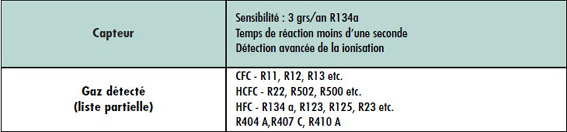

Si le technicien est équipé correctement, il devrait pouvoir faire cette détection, les nouveaux détecteurs sont très sensibles et peuvent détecter des fuites de 3g/an, chez toi c'est plus de 1g/jour, vue la quantité restante, il faudra peut être faire la détection en fonctionnement pour faire monter le gaz en pression.
