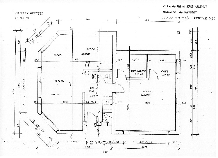

Superbe projet, qui plus est, pas loin du label passif. Les plans et croquis sont d'un architecte ou sont-ils le fruit de tes inspirations ?
Pour ce qui est de mon projet, ainsi que le chauffage pour l'instant tout est en stand-by. J'ai trouvé l'entreprise de maçonnerie ! La première ma laisser choir au début de la construction en mai
Voilà quelques plans de notre projet:

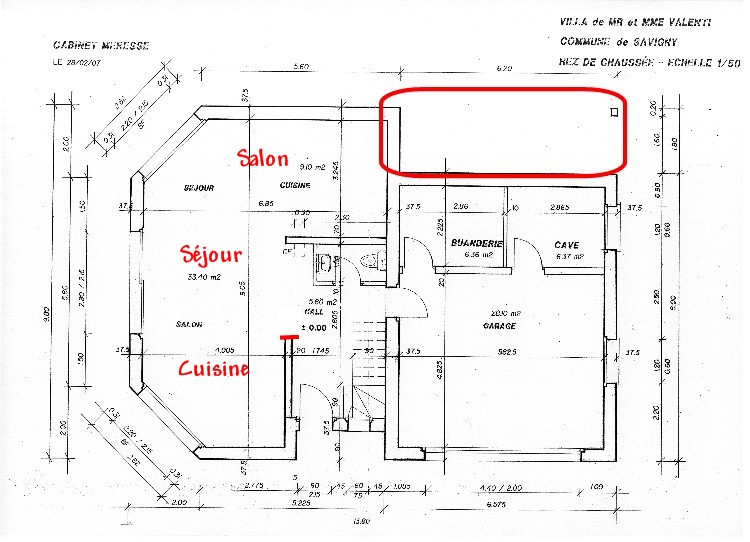

Bonjour,ganymede44 a écrit :Merci pour les compliments C'est en effet un designer qui nous a conçu la maison.
Concernant tes plans, où se trouve le sud ?
Le sud se trouve sur la gauche des plans, là où l'on retrouve le maximum d'ouvertures, pour l'apport solaire passif. Trois baies vitrées au Rez pour une surface app. de 15 m2. Je suis toujours en attente des devis PAC pour la vitocal 343 dès que je les ai, je les postes !

Bonsoir,ganymede44 a écrit :En haut à droite de la cuisine, j'aurais bien imaginé une petite porte fenetre qui te permettrait d'accèder dehors.
D'un autre côté, je ne sais pas ce qu'il y a par là...

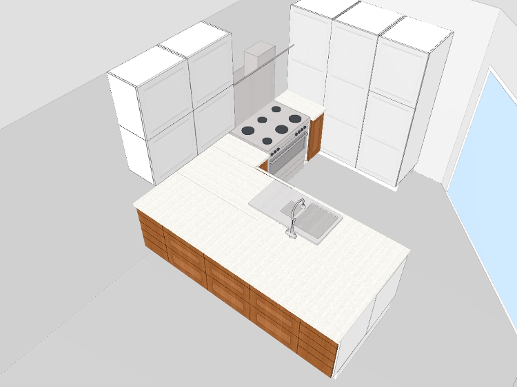

De ce côté il y aura la remise à bois, et les pièces sont inversées dû à l'exposition Est/Levant pour la cuisine et Ouest/Couchant pour le salon:
Voici un aperçu de ce que pourrait-être notre cuisine:
