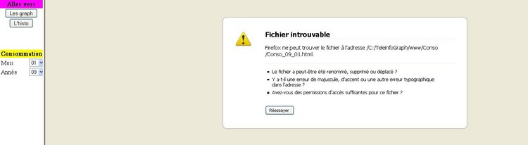

Bonjour pfar,pfar a écrit :quand je clique sur l'icône les conso, j'ai toujours ce message d'erreur
Auriez vous une idée ?
Tu as installé le soft ce matin ?
sur cette page http://www.chaleurterre.com/forum/viewt ... 1748#71748 dans le Nota ile est indiqué :
- La consommation et l'historique (graphique des 24 heures) sont générés à 23h59,
- La consommation ne sera visible qu'après 2 jours de fonctionnement (il faut bien une base, celle-ci aura lieu à 23h59 le jour de l'installation (jour j), la mesure effective sera exécutée le lendemain à 23h59 (j+1) et visible le sur-lendemain (j+2)),
- L'historique : le graphique des dernières 24 heures sera visible dès le lendemain.
