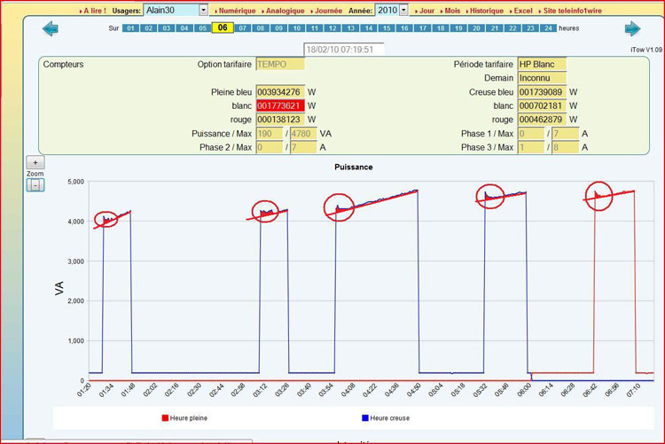

Pour le contrôle de la SURCONSOMMATION des DEMARRAGES, j’ai procédé de la façon suivante :
ICI schématisation en rouge de la surconsommation de chaque démarrage :

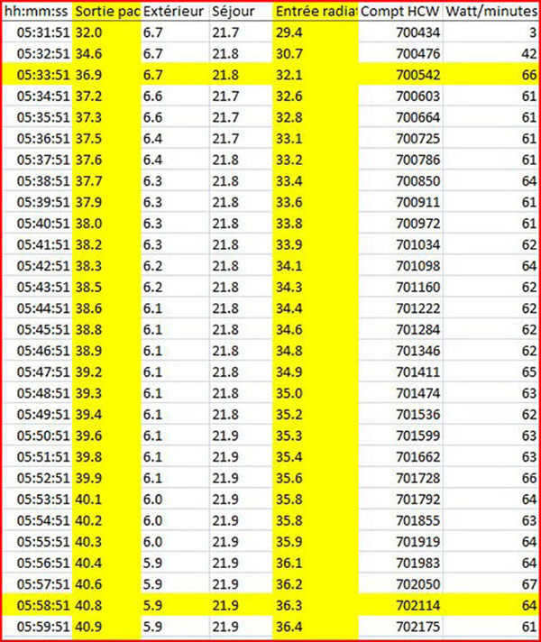

A l’aide de l’historique Excel ( fichier. CSV) de ITOW, j’ai exploité sous excel les données qui sont de minute en minute avec :
ICI un échantillon de mesure (mesures que j’ai évidemment effectué sur une multitude de démarrages à diverses T°C et à divers jours) avec :
Le temps de fonctionnement
La T°C sortie PAC
La T°C extérieure
La T°C Séjour
La T°C entrée radiateur
Une dernière colonne appelée Watt/minute (consommation entre deux unités de temps c'est-à-dire la minute en fait des Watt-h)
A 05:33:51 la PAC démarre et "surconsomme "pendant 1minute : 66 watts-h ensuite 61 watts-h pendant plusieurs minutes avant de remonter doucement

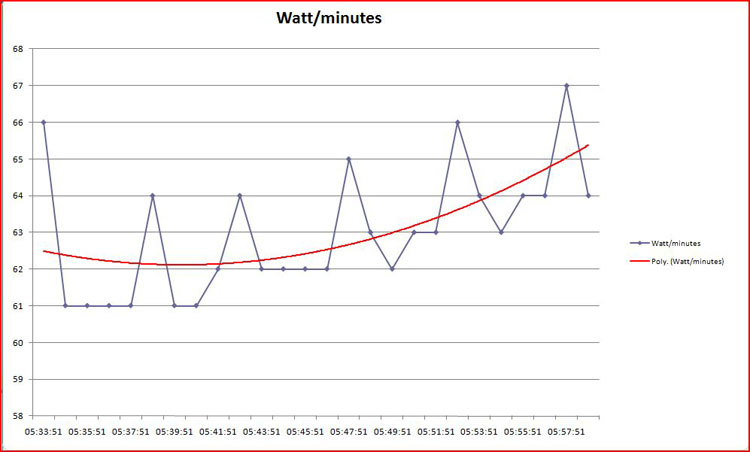

Et enfin une petite courbe pour montrer la légère inflexion au départ traduisant la minime "surconsommation"

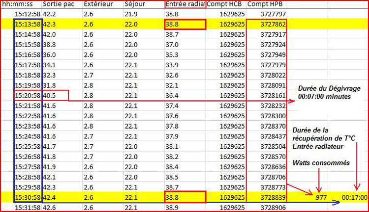

Pour le contrôle de la CONSOMMATION des DEGIVRAGES, j’ai procédé de la façon suivante :
Toujours à l’aide de l’historique Excel ( fichier. CSV) de ITOW, j’ai exploité sous excel les données qui sont de minute en minute avec :
La T°C sortie PAC
La T°C extérieure
La T°C Séjour
Le compteur de consommation (Heure Pleine blanc dans l’exemple)

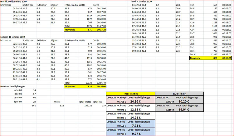

ICI le tableau :
Je n’ai pas compté l’énergie consommée uniquement pendant le dégivrage (qui est de 7 minutes), mais l’énergie consommée pendant tous le temps nécessaire à la récupération de T°C à l’entrée radiateur.( au départ du dégivrage à 15 :13 :58 la T°C entrée radiateur était de 38.8°C, elle va chuter pour retrouver sa valeur initiale de 38.8°C à 15 :30 :58 soit une durée de 17 minutes pour une consommation de 977 Watts-h.)
ICI :
Un échantillon de mesures sur les journées du 29 décembre 2009, 4 janvier 2010 et 16 janvier 2010 ( mesures effectuées sur bien d’autres jours avec les mêmes conclusions)
Zoomer pour une meilleure lecture.
Les dégivrages ( récupération de la T°C entrée radiateur ) durent entre 15 et 18 minutes environ pour une consommation moyenne de 800 à 900 WATTS-h.
De novembre 2008 à février 2009 j’ai eu 151 dégivrages.
151 dégivrages X 922 Watts-h = 139222 Watts-h soit 139 KW-h

Suivant le tarif employé, le coût varie de 9 Euros à 25 Euros.

Bonsoir Georges32,Georges32 a écrit :Oui, intéressant, mais 151 dégivrages de novembre à février, c'est vague. C'est du 1 ier Novembre au 28 Février, ou du 30 Novembre au 1 février ?
Mais apparemment, ta PàC dégivre correctement (Dégipac ?) Mais sur beaucoup de PàC, lorsque les températures sont près de 0° ou inférieures, c'est un dégivrages toutes les 30 mn. Sans compter, comme il l'a été dit, qu'avec le système de cumul de temps, comme le font beaucoup de marques, la machine fonctionne avec un évaporateur givré pendant 15, 20, 30 mn, voir davantage pour certaines machines. Pour moi, et je vous le ferais voir avec des relevés, mais je n'ai pas eu le temps jusqu'à présent, entre un dégivrage cyclique et un dégivrage comme je le modifie, il n'y a pas photo.
Maintenant, qu'il y ai des septiques, pourquopi pas. Libre à chacun de penser et de faire ce qu'il veut.
G32
C'est évidemment 151 dégivrages du 01 novembre au 28 février :les mois où le givrage est le plus important ( tu "chipotes" un peu, non )
J'ai bien précisé en début de présentation:
que je n'avais pas de problèmes particulier de dégivrage;
Citation "Mesures effectuées sur l’ installation qui ne pose pas de problèmes particuliers de dégivrages. "
Il faut lire tout sinon
Donc une installation correctement réalisé.
J'ai par contre omis de dire que j'étais en dégivrage"auto-adaptatif" ( ce que tu appelles "Dégipac") et non cyclique ( je crois que c'est exactement le même principe que toi avec la possibilité en plus de régler suivant les conditions locales le retard du dégivrage.
Il me semble que dans un autre post , tu as débattu avec Givais : beaucoup plus qualifié que moi sur le principe de dégivrage CIAT.
Il est évident qu'un dégivrage non cyclique qui s'adapte au givrage et qui fonctionne est plus performant.
A aucun moment je n'ai dit que le système "auto-adaptatif" n'était pas performant: la preuve c'est que je l'utilise
Moi j'ai simplement voulu quantifier le cout d'un dégivrage c'est tout et j'ai manifesté mon étonnement sur son cout.
Je ne suis ni septique ni "enthousiaste", je mesure , je constate et je traduit ce qui ce passe. ( il n'y a aucune interprétation )
Devant les résultats obtenus j'ai demandé et à toi en particulier ( car tu connais très bien le sujet et tu es un homme de terrain donc du concret et non pas de la prose) si des mesures avaient été faites.
Les mesures indiquent un cout moyen de 900 Watt/h/ dégivrage, après si tu as 151 ou 1000: il suffit de multiplier par le cout du Watt-h
Donc la question c'est : as tu chiffré le cout moyen d'un dégivrage en Watt-h
et non de savoir si un dégivrage auto-adaptatif est plus efficace qu'un dégivrage cyclique car la réponse bien sur est évidente.

Re: L’ENERGIE CONSOMMEE par les DEMARRAGES et les DEGIVRAGES
C'est merveilleux pour toi, moi je perds environ 10°C sortie PAC ( inversion de cycle et puisage des calories dans le BT )ummolae a écrit :
les températures entrée et sortie d'eau sont restées stables, c'est la régulation interne de la PAC qui a compensée les excédents de consommation du dégivrage et du givrage.
et elle met 10 minutes environ pour retrouver sa T°C initiale.
Et je vois qu'ELF ( qui a le même type de PAC que toi ) perd à peu près pareil lors de ses dégivrages.( entre 8 et 10°C)
Comment fais tu diable
Es tu sur de ne pas avoir fait "un Tango" de trop
Plus sérieux explique nous tout.
