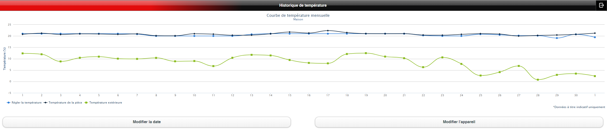

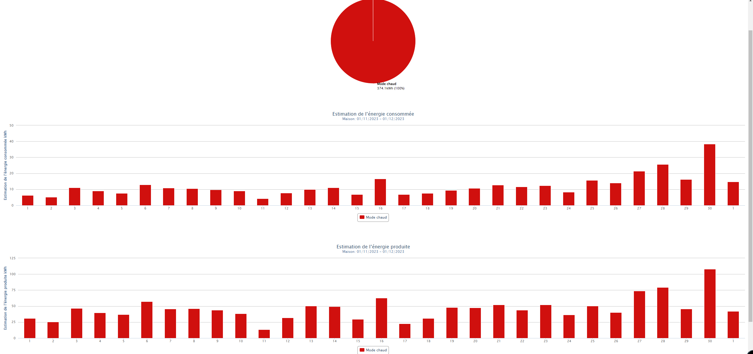

J'ai mis les captures d'écran, dis-moi si c'est bon pour toi, avec température et consommation.
Je suis en autoadaptatif.
Je chauffe parfois au bois à la maison. Je teste d'ailleurs tempo, c'est-à-dire que je me base sur les jours rouges pour couper le chauffage PAC (électrique) pour utiliser le poêle à bois, tu peux voir sur les screen, par exemple, le 29 novembre et 1ᵉʳ décembre.
Edit : Donc en novembre, je suis à 1377 kWh produit pour 359 kWh consommé soit un COP de 3,83
