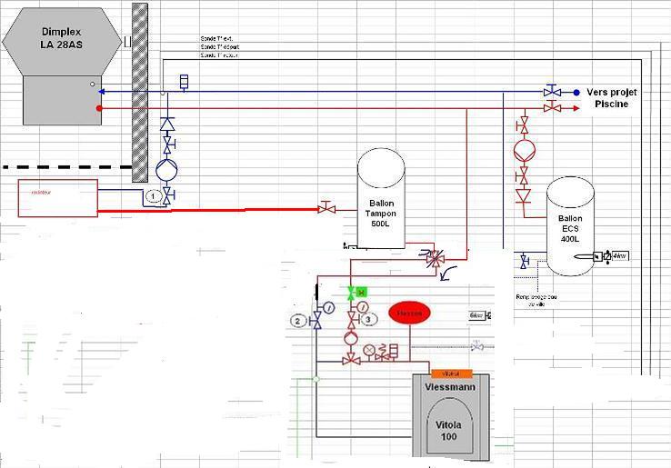

Je vous joints ci-dessous le schéma de mon installation car j’ai un peu de mal à voir comment intégrer cette vanne dans ma configuration actuelle. Si certains d’entrevous pouvez me donner leurs avis…

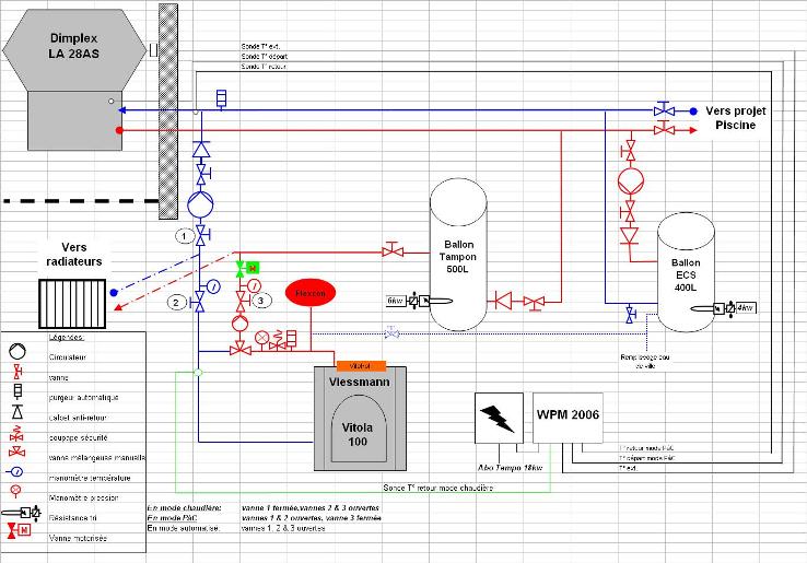

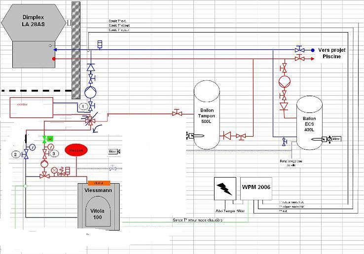

Donc si je pars sur la proposition de Vile-Coyotte, cela donnerai le schéma suivant :
Il y aurait donc en série et dans l’ordre suivant ; La PAC, le Ballon Tampon, la chaudière puis les radiateurs alors qu’habituellement, c’est plutôt dans l’ordre la PAC qui préchauffe la chaudière qui chauffe le BT qui chauffe les radiateurs.
Donc d’après vous, vu que c’est une boucle, ce n’est pas grave si on a la PAC qui chauffe le BT qui préchauffe la chaudière qui chauffe les radiateurs.
Autre question, pour simplifier l’installation, est-ce que je peux supprimer la vanne mélangeuse et le circulateur ?
Pour le circulateur de la chaudière, je pense qu’il n’a plus de raison d’être. Par contre, si je le débranche simplement tout en le laissant dans le circuit, ne risque-t-il pas d’augmenter la résistance fluidique et donc de générer des HP à cause d’un débit trop faible du circulateur principal ?
Pour la vanne mélangeuse (manuelle), si elle est supprimée est-ce que la température de départ ne risque pas d’être trop élevée ?

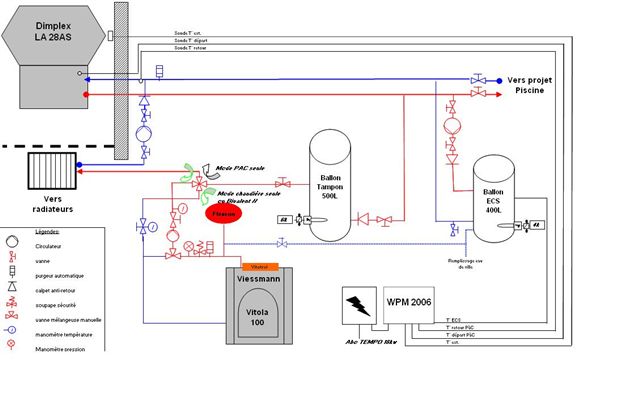

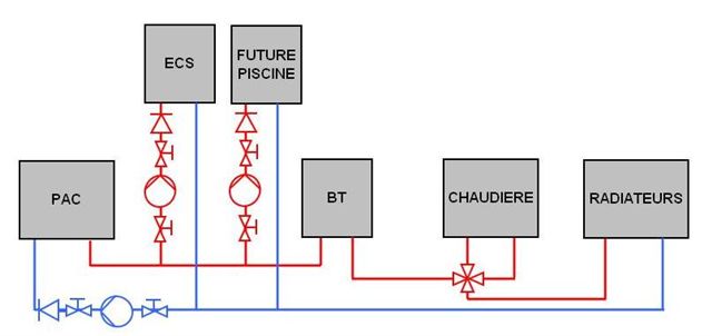

Pas sur d’avoir être très clair dans mon message précedent.
Donc en image :
Donc en image :

je ne suis pas tout a fait dans cette config, je suis dans la config préconisée par DIMPLEX, à savoir:
PAC ou chaudière desservent le ballon tampon via la V4V (sur l'aller), en série avec le circuit radiateur.
Dans le cas de la pac seule: je ne desserre pas la chaudière (c'est inutil car les calories sont dispersées pour rien dans la chaudière).
Dans le cas de la chaudière seule, je déssere la pac (via le retour radiateur) pour éviter le gel de la pac.
Dans le cas de PAC + chaudière, ma pac préchauffe la chaudière, ensuite ballon tampon puis circuit radiateur!
Un seul circulateur pour le chauffage (ou la piscine) et un pour l'ECS.
la v3v de la chaudière est inutil dans mon cas puisque la chaudière déserre directement le ballon tampon (et non les radiateurs), elle est réglée sur 50° et la régulation est la même qu'avec la pac.
Dimplex préconise plutot le BT sur le départ plutôt que sur le retour, car il parait que c'est la solution la plus performante pour leurs pacs.

il y a un soucis avec ce shéma, quand ton circulateur chauffage tourne, de l'eau du départ pac va aller dans le ballon ecs malgrés l'arret du circulateur ecs et perturber la température retour donc fausser la valeur de la sonde de retour.
J'avais eu ce cas au début sur mon instal et le retour était tjrs chaud donc la pac se coupait sans cesse.
Les modifs ont été effectués tel que le schéma dimplex le préconisait et depuis plus de prob!
ce schéma n'est pas celui péconisé par dimplex!

j'ai réfléchi david,
si ta chaudière est pas loin de ton BT,
mets la V4V a l'entrée du BT, avec possibilités chaudières,
a ce moment la, tu envoide l'eau réchauffée dans le BT ce sera mieux..
j'essaie de faire un copier-coller sur mon piquage V4V chaudière dans le schéma..
