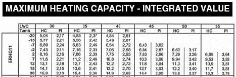

Pour exemple, j'ai fait une comparaison entre une altherma BT 11 KW et une altherma HT 11 KW.
Voilà les tableaux de Daikin :
La BT :
La HT :
