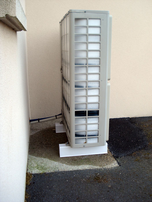

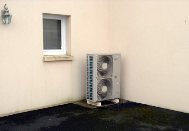

sur 11 radiateurs surdimensionné de 20 % .
construction de fin 1999 de 120m habitable de plain pied.situé dans les deux-sévres prés de BRESSUIRE ,la pac a été installer en aout 2008
la chaudiere fuel a été revendu! consommation annuel 1200l avec ecs

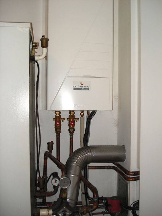

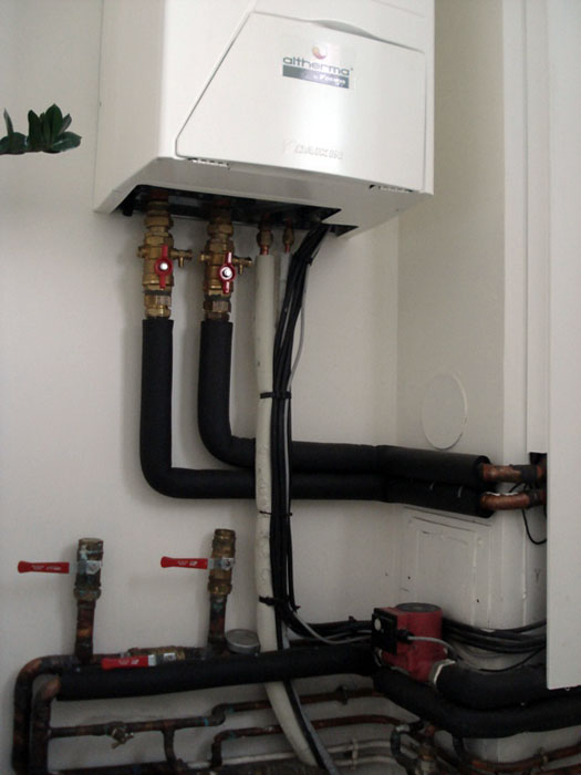

la chaudiere était encore branché mais pas ECS
l'unité interieur avec les tuyaux qui remonte dans les combles

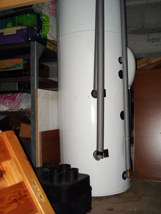

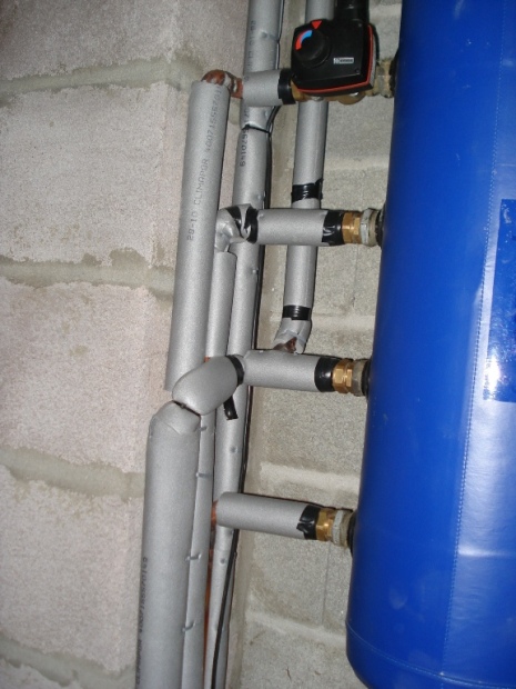

un ballon tampon ainsi que la vanne motorisé pour ECS,petite précision ,les ballons on été monter au dessus dans les combles! pour un gain de place
