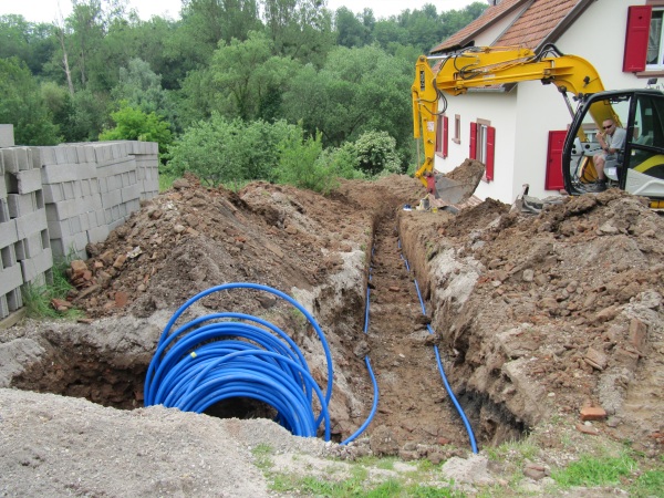

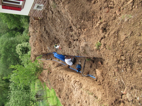

Devis de terrassement 2 300€ TTC

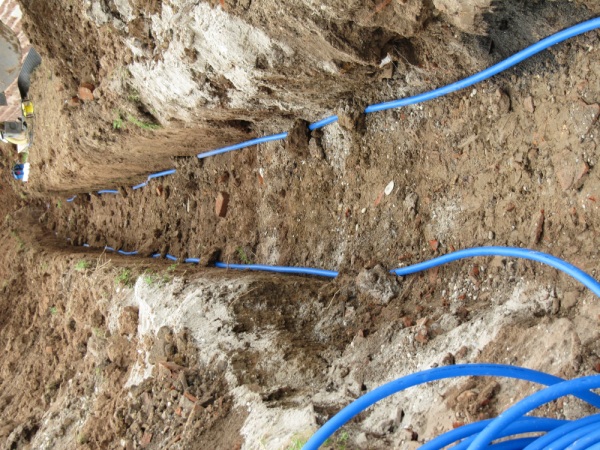

le sol est plutôt argileux et gorgé d'eau ( j'ai même hésité avec l'aqua, j'ai déjà un puits à 10 m mais je n'ai qu'1m3/h)
mon terrain est en pente, on le voit sur les photos
captage horizontal de 4*45ml + 4*10ml au fond en bas
Le collecteur extérieur est donc en forme de "L"

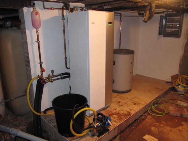

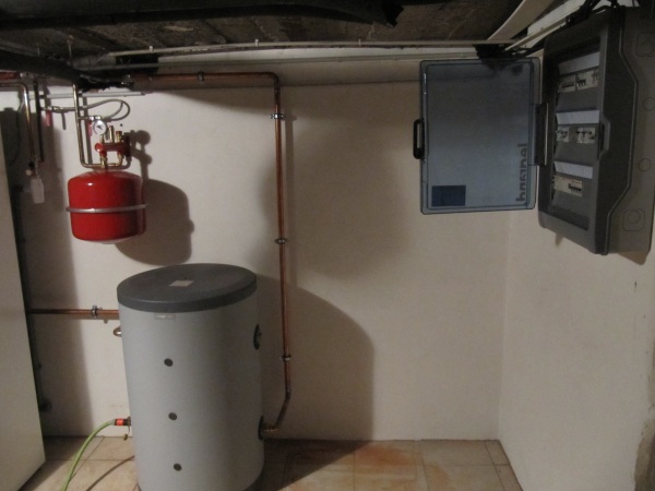

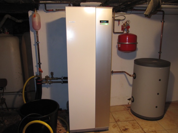

Après avoir vidé ma cuve de fuel la PAC est enfin en service après avoir suivi toutes les étapes que voici.
1°) terrassement
2°) électricité nouveau compteur secondaire en triphasé
fait moi même
3°) Arrivée collecteur intérieur
4°) Installation PAC
juste brancher, les tuyaux restent à isoler

La captage horizontal en linéaire est une bonne méthode, plus favorable au rendement qu'un rectangle avec la même longueur de tube : bien
J'espère que le sol n'est pas trop caillouteux/coupant (pas de lit de sable pour proteger les tubes).

Nibe
bonsoir ,
merci superbes photos

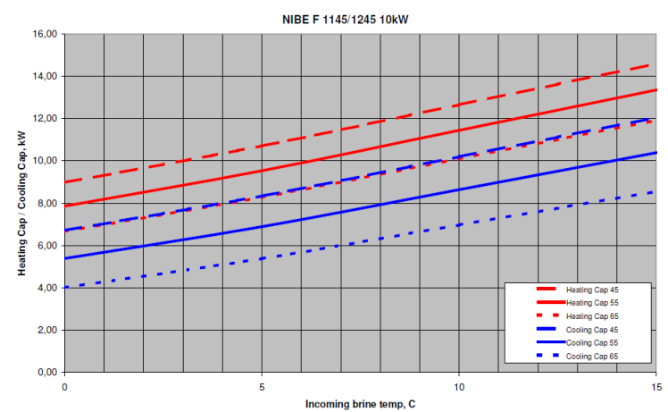

en effet pour le cop! 5 à 0/35 . tu as ton cop pour O/45 ou 50°c j'ai regarder vite fait sur nibe je l'ai pas vu .

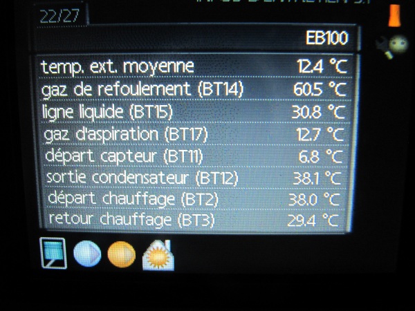

Les cycles sont un peu court à mon gout, mais c'est assez normal en début de saison de chauffe, avec une contrainte assez faible. Pour les allonger, il faut augmenter les "degrés minutes" (correspondant à l'hysteresis chez les autres marques) : par défaut, ils sont à 60, perso, je les passe à 100, voire 120, ça allonge les cycles.powerworld a écrit :au bout de 17jours j'ai, sachant que c'était le démarrage et qu'il a fait 3 nuits à -5°C déjà j'ai :
-502 démarrages
-124h de fonctionnement dont 8h pour l'ECS
-384kw consommé.
Soit :
-1 démarrage toutes les 50min
-1 cycle dure 15 min
- 46€pour 17j
- 1j=2.7€
Qu'en dites-vous ?
Pour la conso, c'est trop tot pour le dire, passe la saison et on verra. En principe, vu l'ancienne conso fioul, tu devrais etre vers 6500 kWh, soit un peu plus de 700 euros, pour un COPA de l'ordre de 4.
MAIS, il faut que tes radiateurs marchent à plutôt basse température : qu'en est-il ?

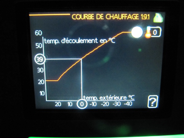

les degré minutes sont effectivement à 60, il faut aller dans le menu entretien qui est par défaut caché....
je vais mettre les degrés minutes à100, il s'agit de minutes entre chaque démarrage ?
mais pourquoi j'ai un démarrage toutes les 50min ?
Les radiateurs sont ouverts au max sauf 2 chambres, et l'eau circule entre 28 et 42 pour l'instant
42°C quand il a fait -5°C, ce qui me parait très bien, du coup je devrait avoir vraiment un COPA > à 4.
l'étude NIBE mettatit :
5600kw
COPA 4.3
219ml de collecteur il y en a 236ml
==> c'est du diamètre 40mm

Il faut déverrouiller le menu "installateur"... Dans les 1140/1240/1330 c'est en dans le menu 8.2.2, mais ta régulation a évoluée depuis... Il faut chercher, ça ne doit pas etre bien compliqué.powerworld a écrit :les degré minutes sont effectivement à 60, il faut aller dans le menu entretien qui est par défaut caché....
Non, c'est des degrés x minutes :je vais mettre les degrés minutes à100, il s'agit de minutes entre chaque démarrage ?
Chaque minute, la régule observe la différence entre la consigne et la tempé réelle de l'eau en circulation. Si la consigne est à 33, que l'eau est à 35°C, ça fait +2. on recommence la minute suivante et on additionne. si on met 100, le compresseur démarre à 0 et s’arrête à +100
42°C pour -5°C dehors, c'est bien (moi c'est plutot 50°C à -5°C dehors) : ton COPA sera excellent.42°C quand il a fait -5°C, ce qui me parait très bien, du coup je devrait avoir vraiment un COPA > à 4.

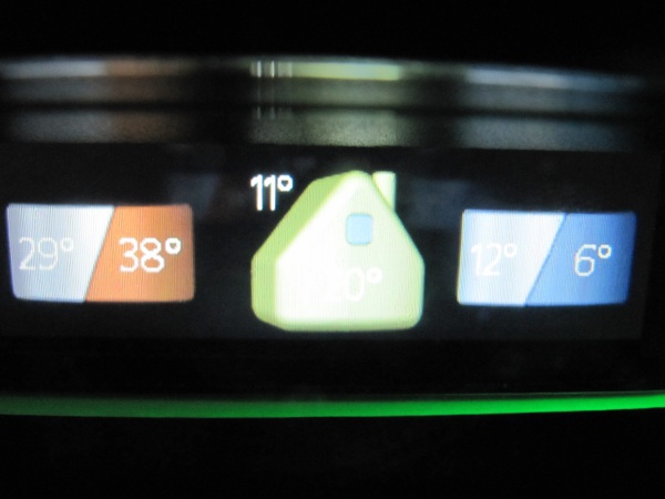

là il fait 7°C et les T° sont :
départ chauffage : 36°C
retour chauffage :33°C
départ collecteur 9°C
retour collecteur 4°C en fonctionnement
==> 90% du collecteur est dans une zone bien humide toute l'année

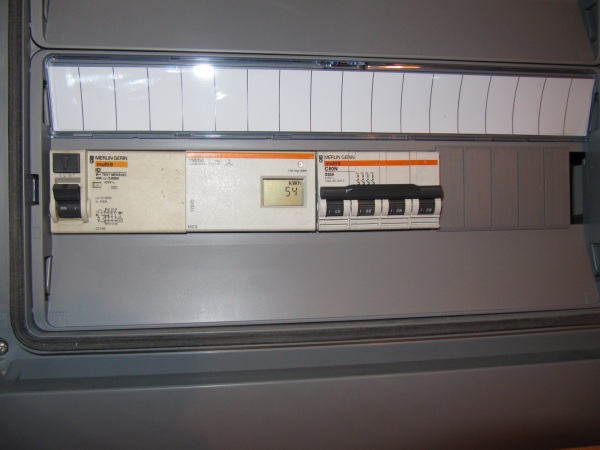

Sinon le télé-info est en cours, car pas activé sur mon nouveau compteur triphasé.
d'ailleurs j'ai un contrat 12kvA donc 20 A par phase, mais c'est très bien équilibré, pas sauté une seule fois , alors que sèche linge , lave linge , lave vaisselle plaque , micro-onde et centrale vapeur tournaient..
Je descend les intensités max sont montées à 19 A 17A et 23A ==> le technicien EDF ( ES en Alsace) m'avait informé de cela car j'hésitais à prendre un contrat 15 kvA

Bon au bout de 2 jours, en passant les degré minute à 100 au lieu de 60 je suis passé de :
A
-1 démarrage toutes les 75min
-1 cycle dure 22 min
