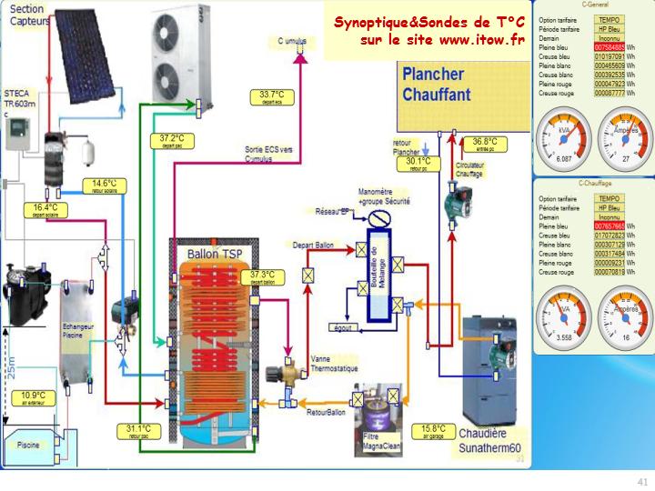

Principe de l'installation:
Schéma :
Le ballon tampon solaire est au coeur de l'installation. J'ai choisi un ballon TSP
http://www.bysun.fr/Ballon_BySun_TSP__F_art_113.html qui évite les pbs de légionnellose des ballons tank-in-tank et permet de préchauffer l'ECS avant son entrée dans le cumulus :
* en hiver l'ECS est préchaufée à la T°C du ballon soit 30 à 40°. Le cumulus n'a besoin que de compléter la chauffe à T° d'utilisation demandée par la maitresse de maison (~50/55°C, elle veut de l'eau tres chaude)
* en été l'ECS est la T° du ballon soit ~70/80°C, ce qui permet d'absober la puissance recue ( le trop plein est utilisée pour relever la T° de la piscine) et d'eviter le recours à EDF si 1 ou 2 jours sans soleil
L'echangeur solaire est branché sur le circuit hydraulique solaire. Il ya un 2iem echangeur qui n'est pas utilisé, je pourrais y brancher un autre generateur d'energie ( générateur ECAT qd il sera dispohttp://ecat.org/ecat-for-home/)
A noter cette souiplesse apportée par le ballon central : rajout de générateurs ou modifications de l'installation de mlanière incrémentale, sans quasi pertuber le fonctuionement en chauffage.
La PAC debite dasn le ballon avec un volume tampon de 600 litres
La chaudière debite aussi dans le ballon, elle est actuellement en série; un branchement en // est à l'étude

MISE EN PLACE d'un réseau de capteurs 1-WIRE et Teleinfo
MISE EN PLACE d'un réseau de capteurs 1-WIRE et Teleinfo ( Oct-Nov 2011)
Depuis quelques temps déja je bricolais avec quelques capteurs de T°C 1-wire et j'avais des soucis avec la partie informatique. Aujourdhui je me suis lancé!
Un réseau 1-wire est un réseau de capteurs en serie sur un cable 2 fils ( 1 pour les données et 1 pour la masse). C'est adapté pour la domotique, et le sondes de Temperature sont vraiment abordables ( moinsde 2€ pièce) .
Tout n'est pas donné cependant : il faut connecter le bus sur un PC et l'interroger cycliquement pour relever les valeurs avec un logiciel adéquat. MAis aujourdhui beaucoup de foyers sont équipés avec un PC.
Acquisition et mise en place des composants
Voici le synoptique avec emplacement des capteurs

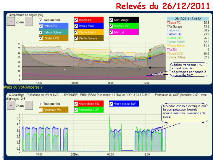

Voici mes releves en ligne
http://itow.fr/itow/index.php?r=graphiq ... 1349364573
EXPLOITATION
Voici un exemple de releves sur 24H
Voici un exemple de releves journaliers de consommation sur le mois de décembre 201
