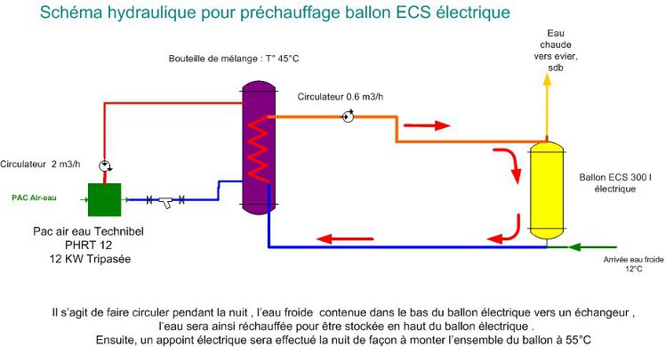

J'ai une PAC 12 kw technibel AIR-EAU en triphasé , et après avoir étudié la solution d'un préchauffage ECS à l'aide d'un échangeur à plaque , je pense qu'une installation avec un échangeur tubulaire sera plus simple.
J'aimerais avoir votre avis sur mon projet:

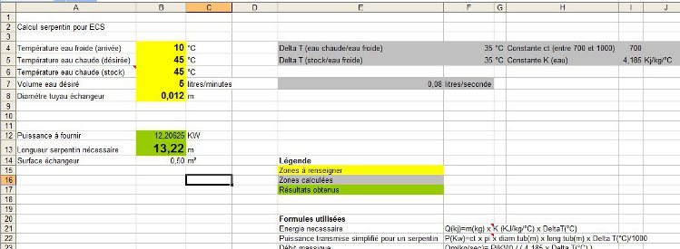

J’ai trouvé sur le site Apper solaire un calcul d’échangeur tubulaire.
Finalement, je pense réaliser le montage suivant:
Il s’agirait de réaliser un serpentin en diamètre 12 mm (plus facile à cintrer) comme l’a fait M Marguet sur le lien suivant :
http://www.manumarguet.com/echangeurs/index.html

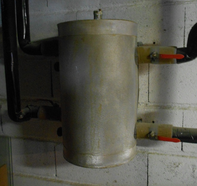

Et de le mettre à l’intérieur de la bouteille de mélange. (diamètre 30 cm ; hauteur 52 cm)
Cela fera 17 spires de diamètre 25 cm espacées entre-elles de 17 mm entre elles.
Celle-ci sera sous pression, qu’en pensez vous ?
Trouver une pompe avec un débit de 0.6 M3 par heure va être difficile , à moins de créer une perte de charge avec une vanne.
Connaissez vous des pompes avec de tels débits ?

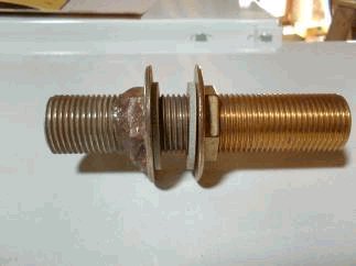

Pour les soudures du serpentin , je pense d’abord souder deux raccords fileté acier en haut et en bas de la bouteille de mélange.
Le serpentin en cuivre sera terminé à chaque extrémité d’un raccord male en laiton qui ira se visser sur les raccords femelle en acier, puis il faudra souder le raccord laiton avec le serpentin de cuivre, et en dernier lieu souder la chapeau de la bouteille de mélange (ci-dessus)
photo du raccord laiton à fixer sur la bouteille de mélange et à souder au serpentin :
Je souderai la tole d’acier , celle-ci devra résister à 3 bars mini.
Quel type de soudure faut-il prévoir ? ( à l’arc , ou au chalumeau ?)
Merci de bien vouloir me donner votre opinion sur la réalisation de ce projet.

perso j’aurai plutôt acheter un ballon ecs elec du commerce avec échangeur + v3v pour passer de PAC à chauffage et le tour est joué.
Si ton but est de faire du "fait maison", alors oui c'est un chouette projet.
13 mètres de diamètre 12 ne te donne que 0.5 m² ...
Utiliser du tuyau annelé diamètre 16 serai ptètre plus simple au final ?? (mais ça coute cher)
Et puis inutile de s'acharner à vouloir faire un échangeur de 12 kw. Vu ton montage un échangeur 4 foi plus petit chaufferai aussi bien mais en 4 fois plus longtemps.
Le post du site apper m'a bluffer aussi (je l'ai lu y'a 2 ou 3 mois). Mais lui fait de l'esc solaire instantané. C'est pour cela qu'il fabrique un échangeur aussi grand. Dans ton cas un échangeur plus petit + microcirculateur serai satisfaisant.
Tu peux me donner le lien pour télécharger la feuille de calcule de l’échangeur tubulaire,ça m'intéresse.
pour le circulateur : (difficile de trouver plut petit)

Pour la soudure : chalumeau + baguette acier ça doit le faire avec une buse de 400 et l'oxygène ouvert a bloc.

Je n’ai pas retrouvé le lien du site apper solaire qui faisait ce calcul d’échangeur, mais je peux vous envoyer le fichier excel, par mail privé.

Plutôt que d'utiliser un microcirculateur, je pense utiliser un circulateur 3 vitesses de type grundfos.
Il fonctionnera sur la première vitesse et au pire , si c'est encore trop, je créerai une perte de charge avec une vanne.
De toute façon , il est prévu pour fonctionner 1 heure par jour , ce qui ne va pas être ruineux en consommation électrique.

L'inconnue , pour moi est l'étanchéité de l'ensemble sous une pression de 1.5 bar, par rapport au montage de M Marguet qui était sous pression atmosphérique ?

Je dirai deux heures facturé avec le test pression avec le montage correctement préparé.jf89 a écrit : D’après vous combien de temps faut-il prévoir pour un bon soudeur ?
Pour un professionnel de la soudure à l'arc en atelier c'est du gâteau.
Pour un chauffagiste au chalumeau c'est pas un travail courant....
Si c'est fait par un soudeur pro il faut faire une épreuve à plus de 5 bars pour être tranquillejf89 a écrit : L'inconnue , pour moi est l'étanchéité de l'ensemble sous une pression de 1.5 bar, par rapport au montage de M Marguet qui était sous pression atmosphérique ?
Perso je ne me lancerai pas dans ce genre de montage pour un ballon de moins de 200 litres. Car le ballon en photo est déjà beaucoup trop petit pour une PAC de 12 kw.
Il devrai faire 12kw * 20 litres = 240 litres au minimum pour une PAC 12 kw type TOR comme ta technibel.
Ce serai peut être le 1er truc à revoir pour ne pas tuer ton compresseur en 5 ans.

Le ballon tampon devrai faire 12kw * 20 litres = 240 litres au minimum pour une PAC 12 kw type TOR comme ta technibel.
Certes, le ballon fait 35 litres , mais l’installation en fait 90, soit au total 125 litres.
